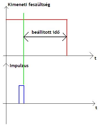

Itt az eredeti problémám,de felteszem érthetőbben a kérdést.
Kikapcsolás késleltető áramkört szeretnék lehetőleg 555-el,vagy más IC-vel(mert ezek biztosabbak mint a csak kondenzátoron alapuló kikapcsolás késleltető áramkörök).
Szóval olyanra lenne szükségem,hogy a kimeneten folyamatosan van feszültség,rövid idejű impulzusra elindul az időzítő a beállított időre,majd a lejárt idő után megszűnik a feszültség.
(#) proli007 válasza Dani494 hozzászólására (») Dec 17, 2009 /
És ez csak egyszer fog működni? Mert ha nem, akkor a következő indításnál, már a szint nem "H", hanem "L" lesz!
üdv! proli007
(#) Dani494 válasza proli007 hozzászólására (») Dec 17, 2009 /
Igen,csak egyszer kell hogy ezt produkálja.Szóval ha azt szeretném hogy a diagramon ábrázolt vezérlés újra megvalósuljon akkor a feszültséget meg kell szüntetni.

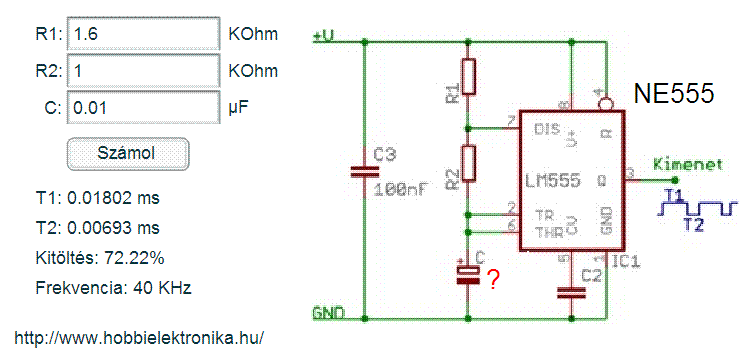

40kHz jelet akarok előállítani egy TSOP 4840 számára (csak a 40kHz fényt látja, így nem zavarja be a napfény).
A mellékelt képen lévő kapcsolást építettem meg azzal a különbséggel, hogy R1 egy 1k ellenállás és egy 1k trimmerpoti sorosan, hogy pontosabban beállíthassam.
A kimeneten egy infraled van.
A vevő nem érzékel semmit, bármit bárhova tekerek. Frekvenciát mérni 20kHz-ig tudnék, azt is csak multiméterrel...
Telefonkamerával ha ránézek a ledre, látni hogy világít, tehát gondolom működik az áramkör, csak nemjó a freki.
A használt led hullámhossza 940nm, a TSOP adatlapja annyit említ, hogy a megadott mindenféle grafikonok 950nm hull.hosszú tesztjellel készültek.
Találtam egy másik kapcsolást, próbálkozzak inkább >ezzel<?

(#) proli007 válasza szkrep hozzászólására (») Dec 17, 2009 /
A frekit így is megmérheted, ha egy bináris osztót használsz utána. Tehát akár egy CD4040-et, vagy egy CD4013-at kötsz (D bemenetét a Q-negátra kötve) az 555 után. Így minden fokozat felezi a frekit, tehát a második fokozat után, már a 40kHz 10kHz lesz, azaz a negyede.
üdv! proli007
(#) szkrep válasza proli007 hozzászólására (») Dec 17, 2009 /
Köszi, de időközben kiderült, hogy a dugdosóspanelon rossz helyre ment a kondi egyik lába... Csak 2 nap kellett, hogy észrevegyem. Most minden jól működik végülis.

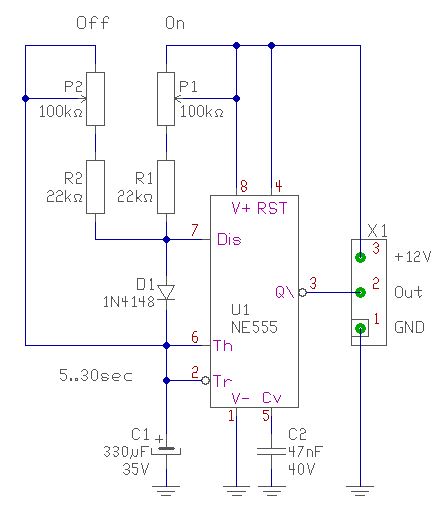

Két 555-össel megoldható az élindításos kikapcsolás késleltetése. Lásd a melléket példát. A kapcsolás a bemenetre adott negatív él hatására indul. A tényleges kikapcsolási időt az "E" potméterrel ( és a hozzá kapcsolódó kondenzátorral ) lehet beállítani. A kapcsolás könnyen átalakítható újraindításos üzemmódra... ( Az újraindításos kapcsolás igen jól alkalmaztató impulzushiány érzékelésre is.)
(#) Dani494 válasza _JANI_ hozzászólására (») Dec 18, 2009 /
Köszönöm,de ezt a kapcsolást nem látom át.Nem tudnád lerajzolni más programmal? Ez nagyon össze-vissza van nekem,miért van 2 relé?hova kell adni az indítóimpulzust?mi az a piros áthidalás?
(#) _JANI_ válasza Dani494 hozzászólására (») Dec 18, 2009 /
Sajnos kicsit macerás... Mert ha látványossá teszem akkor igencsak nagy kép kerekedik ki ebből az egyszerű kapcsolásból! A piros és kék vezeték az az oszcilloszkóphoz megy, s így nem kell velük foglalkozni. Az IC felülnézetben van és így a lábak számozása baloldalt fölül kezdődik. Az 1-es láb a GND. STB... Ha az alap időzítőket ( AMV. MMV. ) megérted akkor a rajz is szelídebb lesz. Az áramkör önkioldó elvű! Így a relének vagy több érintkezője kell, hogy legyen, vagy párhuzamos relékkel kell megoldani. Ahogy jobban megfelel. Igaz nem írtam oda de a "0"-ás kapcsoló zárásakor indul el a késleltetett kikapcsolás.

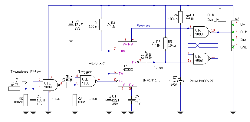

Az élindítás azt jelenti, hogy a bemeneten megjelenő első jelváltozás indítja az időzítőt. Jelen esetben egy 555-st. Az 555 MMV-s kapcsolásban a lefutó élre fog elindulni... A tartós magas és alacsony, valamint az alacsony szintről magas szintre felfutó él nem okoz változást az időzítőben...
A 4013-as tárló D-tárolóként lesz bekötve. Így mint egy jel osztó, megfelezi a beérkező ( az 555 időzítő kimenetéről érkező) jeleket. Azaz minden második jelre lesz a Q kimenet aktív szintú...
Egy lehetséges változat! Lásd F. mellék.
