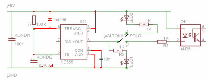

A probléma, amivel hozzátok fordulok a mellékelt kapcsolásból ered. Olyan időzítőt próbáltam készíteni, amely bekapcsolás után, 1-10 s között vár, majd nyitja az optocsatolót. A mellékelt ábrán lehet látni, hogy két teszt-LED is belekerült az áramkörbe. A váltókapcsoló 1-es állásában beállíthatom az időzítést, a 2-esben pedig kapcsolja az optocsatolót. Monostabil módban próbálkoztam, és az áramkör rakéta-ejtőernyő kinyitásához szükséges. Most leírom, hogyan viselkedik. Időbeállító funkcióban ( amikor a váltókapcsoló 1-esben áll ) ráadom a feszültséget, s ilyenkor vagy a felső led, vagy az alsó, kezd el világítani (totál véletlenszerű). Ha az alsó, akkor az időzítés szépen lemegy, a meghatározott idő után átkapcsol a másik ledre. Ha a felső kezd el világítani, akkor az világít addig, amig a trigerr-e nem adok negatív jelet, s az időzítés újbólindul. (ezzel kapcsolatban én a trigger-bemenetre gyanakszom). Mi lehet a probléma? A másik nagyobb gond a 2-es állásban jelentkezik. Ugyanis miután ráadom a feszültséget, az optokapcsoló időzítéstől teljesen függetlenül nyitva van, és adja a 9V-os feszültséget oda, ahova nemszabadna (torténetesen az ejtőernyőkidobó töltet indítóizzójához). A segítségeteket kérném, mivel tanácstalan vagyok. Üdv: Egon
Kissé hiányos a rajzod.. Próbáld meg így. Persze ha az időzítést állítgatni is szeretnéd, akkor lehet a kondi 47µF és az R1 egy 22kohm és egy 220kohm-os sorosan kötött poti is. A másik probléma adódhat abból is, hogy az IC nem tuja kiadni a 9V-ot, ha a kimenet magas szintű. Ezért, lehet az opto (ha elég érzékeny ahova kapcsoltad) álandóan nyitva van. Tegyél vele sorba egy pld. Led-et, akkor biztosan nem fog kinyitni.. üdv! proli007

Kösz szépen a hozzászólást! a LED sorbakötése megoldotta az optocsatoló problémáját!

Valóban, valahogy kimaradt az az egy ellenállás... Javítottam.
[off]A kapcsolás egy újraindítható MMV, Így elég csak a "KONDI2" C időzítő kondenzátort kell kisütni vagy rövidre zárva inaktív állapotban tartható az időzítő. Így pontosan kézben tudod tartani az indítás pillanatát.

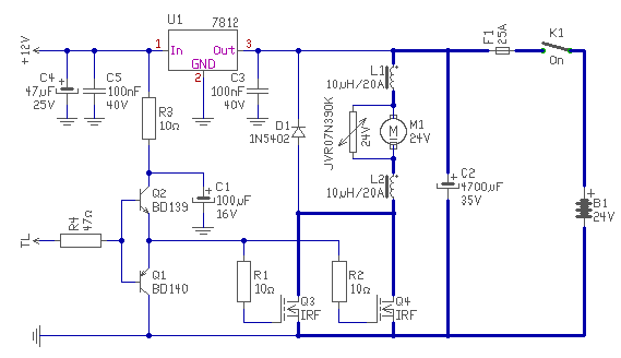

Az Időzítést az "R1" és a " KONDI2" értéke határozza meg. S a motor nagyobb áramát vagy relével ( Bővebben: Link ) vagy teljesítmény MOSFET-tel ( Bővebben: Link ) ( Lehet neked szerényebb is elég lenne. ( Bővebben: Link )) is kapcsolhatod.

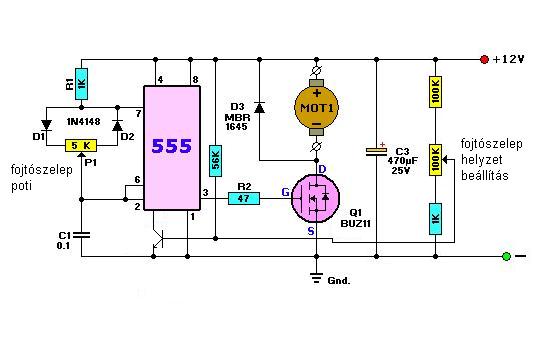

![]() ![]() ![]() lenne még egy kérdésem az R1 ellenállás helyére egy 100k trimmert ha ha betennék azzal lehetne állítani az időt? ja amúgy a motor csak egy 3 voltos lesz. köszönöm előre is!
Nem mellékes a tápfeszültség és a motor áramfelvétele sem. Egy megoldást, csak ezek ismerete után lehet jó szívvel ajánlani. De pld. itt is találsz egy relés megoldást.. üdv! proli007

Én nem akarom túlbonyolítani, a mellékelt rajz elég egyszerűnek tűnik átalakítottam egy kicsit, valaki megnézné ha megkérhetem. amúgy csak arra szeretném használni hogy beállítom hogy 15 sec után kapjon feszültséget a motor és kb. 2 sec utám kapcsoljon ki a motor és ne induljon újra. köszönöm az eddigi válaszotokat. ![]()
Na ugye-ugye! Ez már két időzítés, itt meg csak egy van.. Szóval akkor vagy két 555-kell, vagy más megoldás. De az egész folyamatot, a tápfeszültség bekapcsolása fogja indítani? És még mindig nem árultad el, mekkora tápfesz és a motoráram. Vagy hogy relét szeretnél-e tényleg? (Mert úgy járunk, mint a hüle férj, minden t utólag tudunk meg.) üdv! proli007
