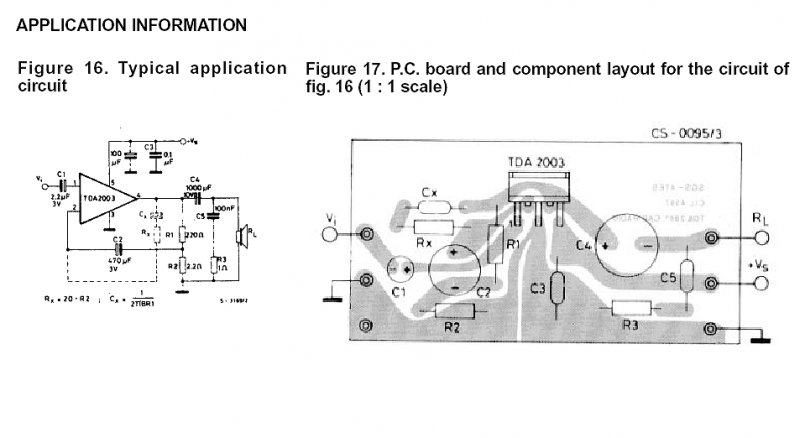

(#) Rafael hozzászólása Dec 1, 2009 /
Megépítettem a TDA2003-as végfokot az adatlapján lévő kapcsolás szerint, de sajnos nem működik! Bár a kapcsolási rajzon egy 100µF-os olko-val több van, vagyis a beültetésiről az hiányzik és nem is raktam bele.
- Morog a hangszóró intenzíven és erőteljesen
- Mérhető a tápfesz: 11,89V a kicsatoló kondi után a kimeneten! /1000µF helyett 2200µF került bele./
/Régen is összeraktam, és ugyanez volt az eredmény.../
Szerintetek mi lehet a probléma???
(#) vendelkiraly válasza Rafael hozzászólására (») Dec 1, 2009 /
Milyen tápegységet kötöttél rá?
Az IC lábait jól kötötted be? A kimeneten nem szabadna megjelenni a tápfesznek. A felhasznált IC új?
A bemenetre mit kötöttél? Lehetséges, hogy valami miatt gerjed?
(#) Rafael válasza vendelkiraly hozzászólására (») Dec 1, 2009 /
Trafó 15 váltó fesz, Graetz, 2db 2200uF, 7812-es stabil /100nf,100nf az in out lábakon/ egy BD246-os tranyóval megfejlve 1ohm/2W/ és 0,33ohm /9W/. Ami ugye azt eredményezi, hogyha 4A áram folyik át akkor kb.: 1A jut a Stabra, a BD246-ra meg kb.: 3A.
Igen minden alkatrész új!
Tutira minden jó helyre került mert tök egyszerű kapcsolás. Többször átnéztem.
Azt nézem még, hogy nálam az Rx: 39ohm és a Cx:33nF amit lehet bele sem kellett volna raknom?
Itt is ki lettek hagyva ezek
Visszaolvasva láttam, hogy valami tekercsről volt szó, de azt nem tudom milyen... így az nem került a kimenet után.
Esetleg valamelyik alkatrészen átmehet a tápfesz és kijut az Out-ra?
Régen is tényleg ugyanez volt vele a baj. Morgott a hangszóró, kiszedtem pár alkatrészt aztán úgy már működött... csak furcsa, hogy nem lenne jó a kapcsolás?
(#) kadarist válasza Rafael hozzászólására (») Dec 1, 2009 /
Véletlenül nem zárlatos a 2200µF-os kondi? A negatív oldalán hogy lehet közel tápfesz? A + oldalon(kimenet) milyen feszültség van? Testre zárt bemenetnél féltápnak kell ott lennie.
Nálam ott egy 47 Ohm-os ellenállás és egy 100nF-os kondenzátor figyel. Ezt feltétlenül építsd be. Én is megépítettem már ezt a kapcsolást, úgy, hogy kispóroltam ezeket, és nem működött, valami gerjedésszerűt produkált, de hangot nem adott ki.
(#) Rafael válasza kadarist hozzászólására (») Dec 1, 2009 /
Testre zárt bemetnél az IC 4-es lábán 5,43V van, ugye ez a 2200µF-os Puffer negatív lába. Az Elko + lábánál a kimenetnél 7,57V mérhető ,illetve alapban a konnektorból kihúzva nem csökken le 2,14V alá. /Ez utóbbi jelent valamit?/
Ezek szerint a végfok IC jó?
Ha a leírtak szerint van bekötve az kimeneti elkód, akkor cseréld meg a polaritását. Az elkó negatív lába megy a hangszóró + sarkára, a 4-es lábra, az elkó + sarka megyen. Ahogyan a képen is látható
Köszi! Tényleg fordítva van a 2200µF-es. Amúgy a többi jól van.
Ezt nem hiszem el... még le is írtam és nem vettem észre a bibit...
Szerintetek ettől már működni fog? /Ez majd csak holnap derül ki.../
Szerintem menni fog, azért én az Rx, Cx-et is beletenném, de majd holnap kiderül mi az igazság.
(#) Rafael hozzászólása Dec 2, 2009 /
Hello! Megfordítottam a 2200µF-os kondit, sajnos most is morog erőteljesen a hangszóró!
Az IC 4-es lábánál 5,43V a puffer kimeneténél 6,24V a feszültség.
Aztán megkapta az Rx: 47 ohm-ot meg a Cx: 100nF-ot és még mindig morog!
És végül kipróbáltam azzal a hiányzó C6: 100µF -os kondival és a morgás még mindig megvan
Még valami ötletetek??? /Eselteg másik bevált kapcsolás?/
(#) vendelkiraly válasza Rafael hozzászólására (») Dec 2, 2009 /
Ez így elég gyanus. Valamelyik alkatrészed lehet, hogy zárlatos, vagy az IC rossz. A 470µF-os elkó jól van bekötve? Más variáció nincs.

(#) Rafael válasza vendelkiraly hozzászólására (») Dec 5, 2009 /
Kipróbáltam 13,8V -os stabilizálatlan 500mA-es adapterrel és 2200µF -os kondival. Tökéletesen működik!!! Morgásnak nyoma sincs...
- Talán mégis a BD246 zavarhat be?
- Ha 7812 helyett 7815-öt alkalmazok, akkor nem melegszenek annyira a dolgok? (a trafóm 19,6V egyenirányítva.)
- Még egy TDA2003-as IC is lesz mellé. Így a maximális teljesítmény 20W lenne, nem fogom bömböltetni, de azért basszussal néha megküldeném. Így sem fogom átlépni a Stabil IC 1,5A-es határát? Esetleg ahhoz valami bevált "Stab IC védő" kapcsolás? (kezdek nem bízni a BD246-ban...) De, ha szerintetek elég simán 7812 vagy 7815, akkor kihagyom a tranyót.
- Tényleg, 12V vagy 15V legyen a tápfesz?
