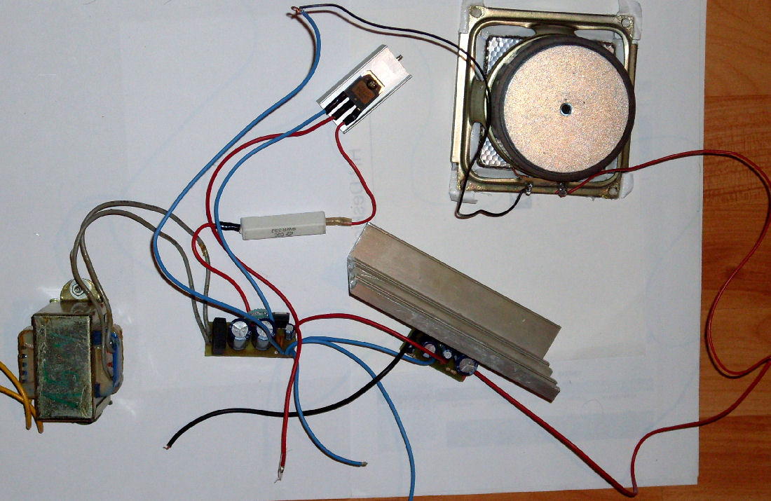

Itt vannak a képek, a forrasztás felöli oldal elég gyenge lett, de a lényeg, hogy ott nincs összefolyva sehol a forrasztás! /Az átláthatóság miatt kapott alulról egy kis UV fényt. Tükröztem az alját, hogy áttekinthetőbb legyen./
A trafó meg a BD246 ne tévesszen meg senkit, sima adapterről is ugyanazt produkálja, vagyis az eredeti R2:2,2ohm-al erősen morog, a jelenlegi 68ohm-al szól, de egy normál (nem túl hangos) hangerőt átlépve torzít. És nagyobb puffereket hozzáadva is a basszus és a dobok reccsenve szólalnak meg. /Bármilyen hangszóróval./ Ja és alapban amikor nincs ráküldve jel, van egy sistergő alapzaja. /Például egy gagyi PC hangszóró pár maxra tekerve "üresen" nem ad akkor sistergést, mint ez.../ Mekkora alapzaja lehetne? Bárcsak meglenne a bibi!
A két kép nem stimmel. A bal oldali képen a kondi lábára menő 220ohm jó helyen van, a jobb oldalin viszont nem... Egyébként a kapcsolást átnézve működnie kellene. Üdv!
Tényleg, kissé még balra kellett volna jelölnöm a 220ohm-ot, minden esetre jó helyen van...
Úgy gondolom mindent megpróbáltam, ennyi..... Már csak egyetlen dologra adjatok választ! Lehet-e rendesen hallható alapzaja? /Sistergés, esetleg emellett nagyon apró kattogás-pattogás/ Vagy totál némának kellene lennie?
