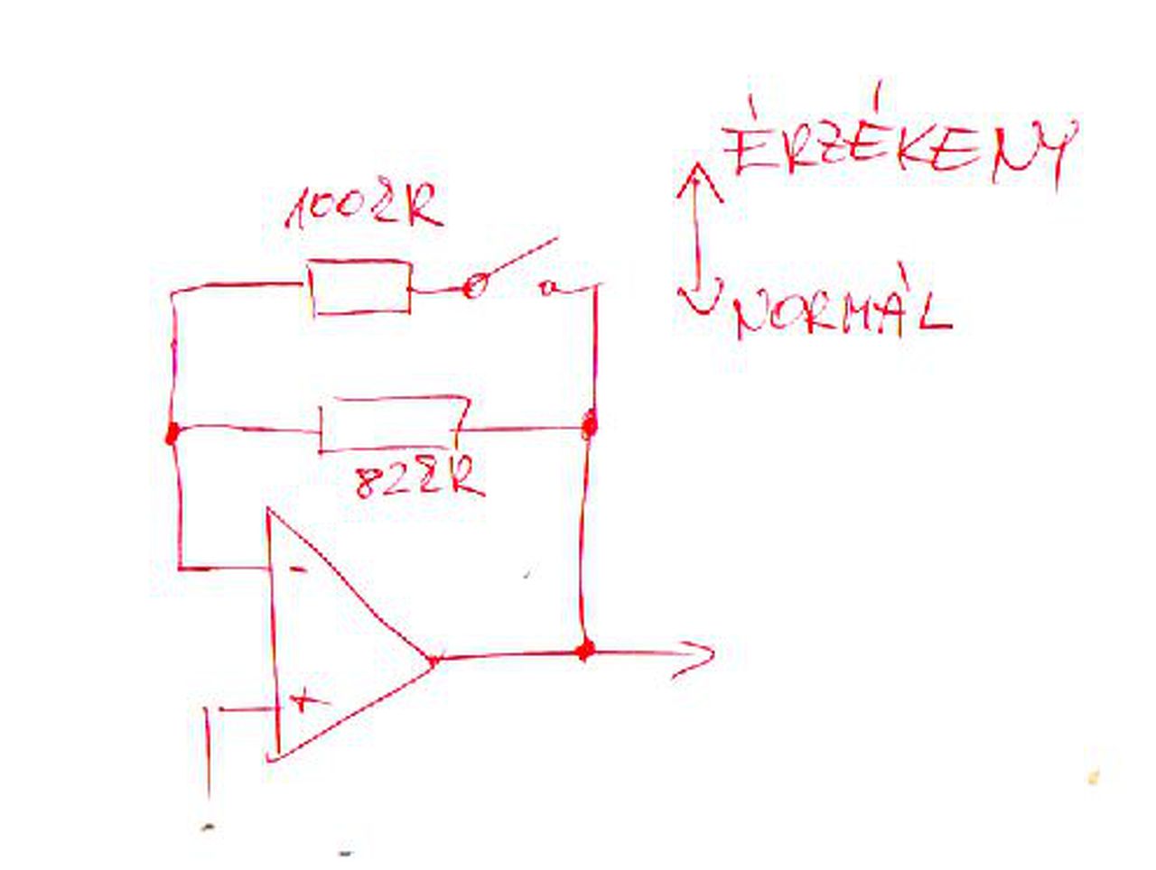

(#) Alkotó válasza poros hozzászólására (») Aug 24, 2016
Egy újabb fokozat, termelhet nem kívánt zajt, torzítást.
Javaslom, próbáld ki az ellenállás növelését. Ha ez jó a telefonhoz, akkor pl. kapcsolhatóvá is teheted ezt, így lesz egy választható érzékenyebb bemeneti lehetőséged is.
Továbbra is csak feltételezve a próba sikerességét, célszerű a mellékelt ábra szerint megvalósítani a váltást, mert így az átkapcsolás pillanatára sem szakad meg a visszacsatolás.
