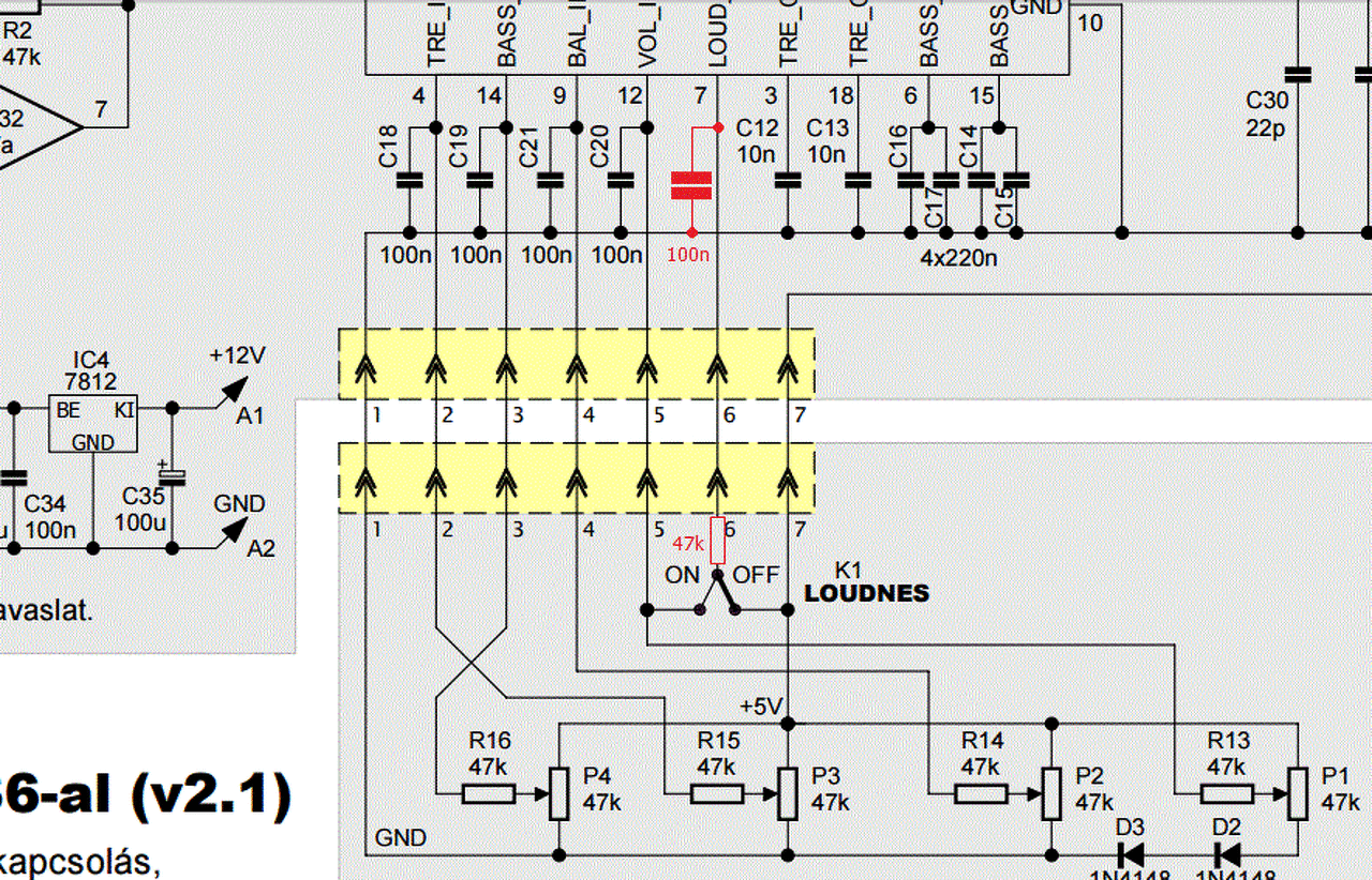

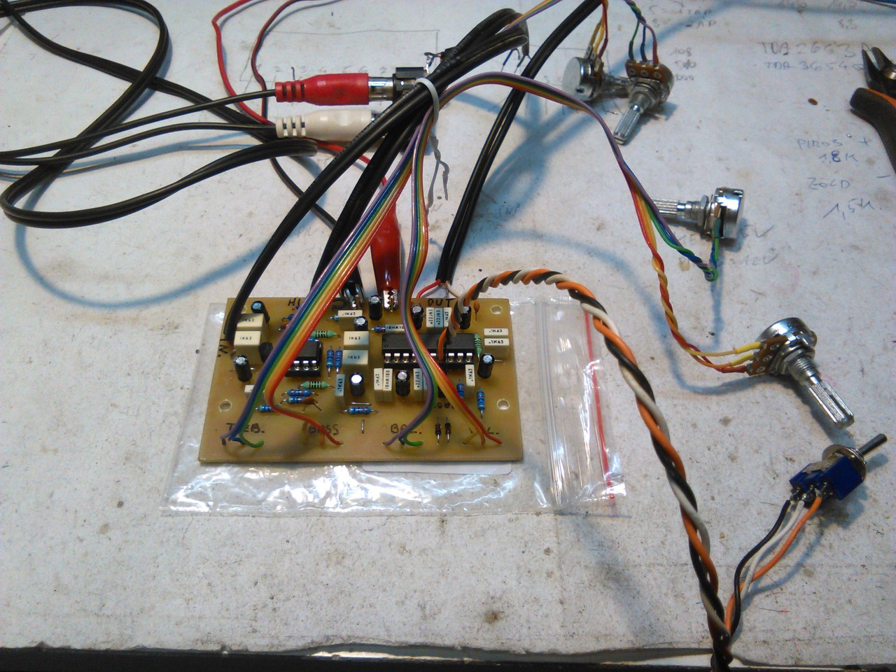

Elkészült az lm 1036+ne5532 -es panel Alkotó tervei alapján. Mielőtt beépítésre került volna, lepróbáltam és jól működik. Egy problémám viszont lenne vele, amivel szerintem nem vagyok egyedül. A loudness -kapcsolgatásakor erős pattanás van jelen, amit szeretnék minimalizálni. Ebben szeretnék segítséget és tanácsot kérni! Milyen módon tudom ezt a reccsenést-pattanást megszüntetni?
Nekem egyáltalán nincs olyan emlékem, hogy pattant volna az átkapcsolás.
Első körben, hogy kizárjuk a kapcsoló hibáját, simán a két vezetéket érintsd össze, majd vedd szét néhányszor ismételve. A potmétereket a panelba forrasztva képzeltem el. Ez a sok-sok vezeték bizonytalan zavarok forrása lehet.

Holnap kipróbálom, ahogy írtad. Azt nem írtam, ha teljesen letekerem a hangerő potmétert (lehalkítom), akkor nem hallok pattanást. A pattanás erőssége függ a hangerő potméter állástól. A végső felhasználás során, egy kiszuperált gyári erősítő dobozába kerül, ahol adott a potméterek elhelyezkedése. Ezért vannak a hosszúnak látszó szalagkábelek. Bízom benne, hogy nem szed majd össze zavart. Ha baj lesz vele, kicserélem árnyékolt kábelekre.
Nem ismerem a Te konkrét dobozodat, és azt hogy abban milyen kényszer van a potikra nézve. De pusztán feltételezésekre támaszkodva, szinte elképzelhetetlen, hogy a négy potméter egymástól 25-25-25-25 cm-re legyen (mert kb. ilyen hosszúak a kábelek). Ezeket általában sorba rendezik, egymástól nem nagy távolságra, és esetleg a hangerő van külön egy nagyobb forgatógombbal. Ha ebben nem tévedek, akkor ismét felmerül a kérdés, miért nem a panelt vitted inkább közelebb a potméterek helyéhez?

Valóban hosszabbak a szalagkábelek a kelleténél (de nincs 25cm, csak 20,5! Persze ezzel csak viccelni akartam!). Nem végleges a vezetékek hossza, a végső beépítésnél pontos méretre szabom mind a négyet. Az erősítő elejében, közvetlen az előlap mögött lesz elhelyezve a panel. Köszönöm, hogy felhívtad figyelmem a másik panellel kapcsolatban, természetesen találkoztam vele. Amit elkészítettem, azon van lehetőség kikerülni az első erősítő fokozatot, ezzel lehetőséget adtál egy külön, nagy bemenő jel kialakítására is. Ma este foglalkoztam ismét a kapcsolással. A kapcsoló hiba kizárva, gondosabb potméter tekergetés, bemenő jel felcserélése, és egyéb füllel végzett vizsgálat során a következőket tapasztaltam: Csak az egyik csatornában hallható drasztikusan ez a pattanás a kapcsoló kapcsolgatása során. Ezen kívül ebben a csatornában a mély hang hiányzik a másik csatornához képest. Sőt, ezen csatornában a basszus potméter tekergetése is érdekes dolgokat művel. Amikor a potméter fél állásban van akkor a legtöbb a basszus és torz, a pozitív vég állás felé viszont eltűnik a basszus. A másik csatorna hibátlanul működik, nagyon kicsi pattanással (loudness). Olvasva Justo hozzászólását (köszönöm az infót Justo!), az lm 1036-os hibájára gondolok én is. Csütörtökön lesz lehetőségem boltban venni másikat. Ettől függetlenül várom véleményed a problémával kapcsolatban!

A mai nap vettem egy másik lm1036-os ic-t, egy másik boltban. Az újonnan vásárolt lm1036-os is megegyezik a régivel (felirat színe-árnyalata, gyártó lógó, stb.) Sajnos a loudness kapcsolgatásakor ugyanúgy meg van a pattanás (mind a két oldalt), viszont a rossz oldali basszus probléma megszűnt. A loudness funkció is sokkal jobban érezhető, hallható mind az előző ic-nél. Teljesen tanácstalan vagyok a pattanással kapcsolatban, nem tudom merre keressem a hibát, mit ronthattam el?
Szia! Próbáld ki az alábbi módosítást! A K1 kapcsolóra tégy 47k ellenállást a mellékelt ábra szerint, az LM1036 7-es láb és a test közé (forrasztási oldalra) pedig 100nF-os kondenzátort, miként a többi szabályzó bemenetnél ajánlja a gyártó.
Szia! Köszönöm a tanácsot, este megpróbálom. A 100nF kerámia, vagy fólia legyen?
