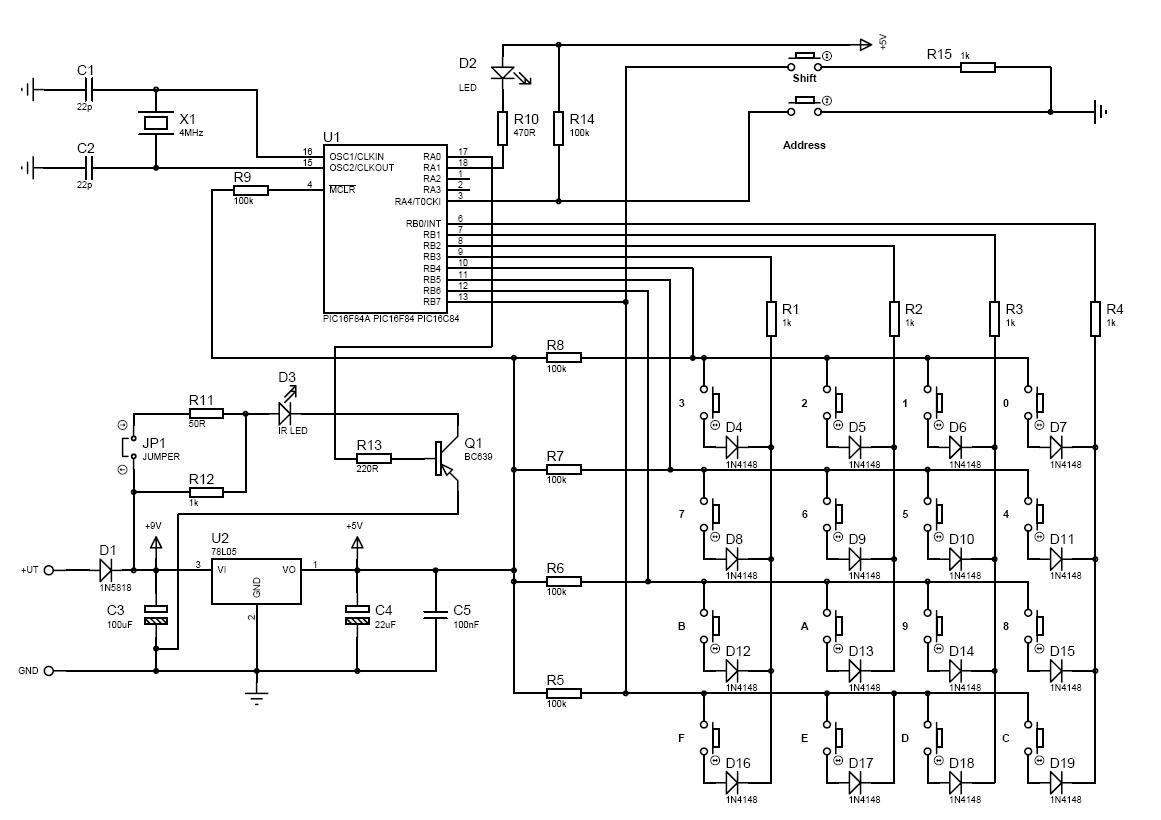

Several program was made for 16F84A and 16F628(A). On this shematics there are 2 extra buttons:
- Shift button (going to pin 13 of the PIC) makes the possibility to use more than 16 command - Address button (going to pin 3 of the PIC) makes the possibility to change address. Pressing and holding Address button and pressing a number button sets the address of 0x10 + (button number). The default address in 0x1D (29 decimal). Command codes for buttons are a function of witch "page" is active. The "page" can be changed by pressing Shift button, the visible LED will flash as many times as the active "page" number is. The command codes used will be (page_number)*16+(button_number). Files with 3pg in name use 3 pages, files with 4pg in name use 4 pages. A hozzászólás módosítva: Aug 7, 2018
A 16F84 távirányító, ami 0 készülékcímet küld. A gombok kódjai: 0 .. 15.

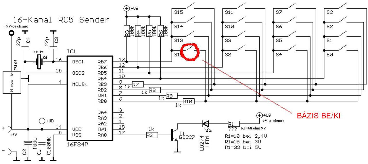

Lenne egy kérésem. Lehetne összehozni egy távirányító asm/hex állományt ezekből ? Erről a kapcsolásról van szó, de csak az S12 gomb kellene hogy működjön a 0193 címfigyeléses bázishoz. Küldöm a kapcsolást, a 0193 pdf, és a PIC16F84-infra.hex fájlokat. Sajnos a forrást nem találom. Köszi Üdv janigel A hozzászólás módosítva: Júl 10, 2018

Two more things: The photo-transistor in Dario D's pcb is wrong placed? If you look here:
http://www.hobbielektronika.hu/cikkek/files/vicsys_propellerclock/m...ok.lay then you look here (ad file n°1), you can note this. Last one is on the controller that is proposed (ad file n°2), the transistor is a PNP one, but it's value is "BC639" which is a NPN one (see http://alltransistors.com/pdfview.php?doc=bc635_bc637_bc639.pdf&...torola for details). Which is the proper one? PNP or NPN? (Emitter to GND indicates that is an NPN one, am I wrong?). A hozzászólás módosítva: Jan 9, 2014

[b]Felteszem az eredi Vicsys féle cikkben lévő rc5 távirányító (PIC16F84),Eredeti bázis (PIC16F628A) ,Ezedeti rotor (PIC16F628A) kontrollerekre fordított hex file-t melyekben a címfigyelést kikapcsoltam.. EZZEL MENNI KELL AZ ÉPÍTETT ÓRÁKKNAK! HA NEM MEGY MÁS A BAJ!! ÓRAMUTATÓVAL ELLENKEZŐ IRÁNYÚ FORGÁS SZÜKSÉGES![b]
Elkészült a 16 + 2 gombos távirányító új változata: 16F630 kontroller, belső 4MHz órajel, 4 led a parancsok visszajelzésére. Jelenleg 4 címet lehet léptetni az Address gombbal és 3 * 16 parancskódot lehet elküldeni. A panelt alulról nem mutatom, sajnos van rajta néhány átkötés is...
- Ha ezt a nyáktervet Calibra fórumtársunk készítette, akkor bátran hozzá is foghatsz, ez már egy általam is kipróbált kapcsolástechnika eredménye, amely Hp41C fejlesztése. A programot szintén Hp41C fejlesztette az eredeti (Soubry Henk) programjából. Annyi különbséggel építettem meg, hogy az elemet én sokkal kisebb méretben a panel alkatrészoldalára raktam át teljesen hátra szerelve. A 3x16-os már beprogramozott távirányítód címe, kódjai, éppen ehhez a propellerhez alkalmas mindenféle változtatás nélkül. Egy hex fordítást, (ha ezt még nem tudnád az MPLAB-bal elkészíteni), ebben is szívesen segítünk neked, nem olyan ördöngős dolog az. Építsd meg ezt a propellert, (PIC16F628(A) kell a működéséhez. Ha már van PicKit2 klónod saját készítésű, akkor egyáltalán nem lesz gond ehhez a propeller hex állomány elkészítése sem. Azért fordítottam hozzá egy Prop_v2_27 RTC-s hex veziót, és ezt az rc5x távirányítóddal tudod majd kezelni, de később ezeket a parancsokat a keys.asm programban majd rendezni kell a neked kedvezőbb, vagy kényelmesebb funkciók kiosztásához.
