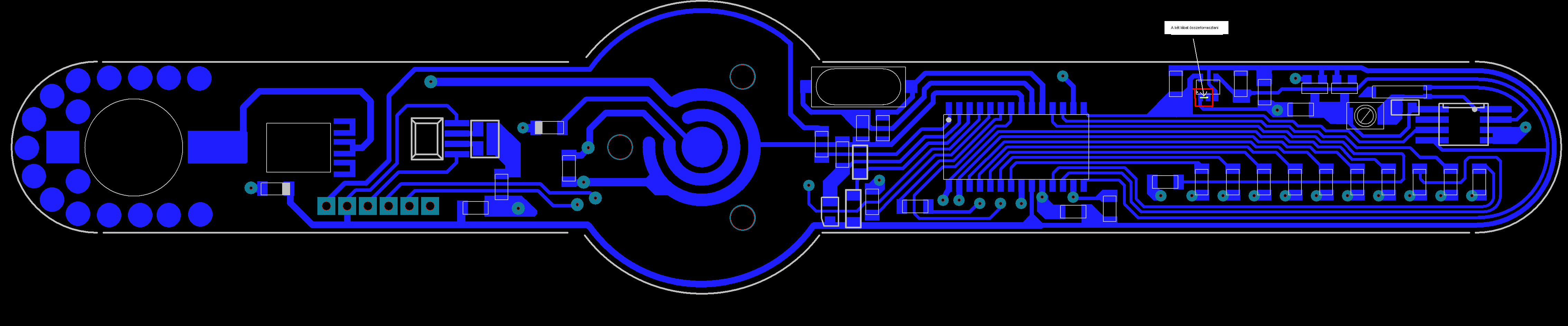

Sziasztok! Aki megépítette a 886 SMD órát annak lenne egy kis javítanivaló rajt a hőszenzornál mivel a GND és az ALERT fel lett cserélve a tervben de egyszerű a megoldás rá össze kell forrasztani a két lábat egymással így mindkettő GND-re kerül.. Működik két órámon teszteltem. Működik a hibás bekötéssel is bár lehet a hőmérése nem teljesen pontos úgy..
