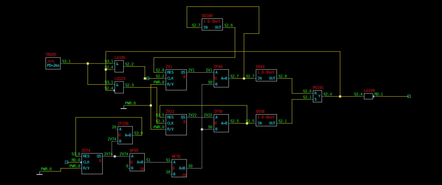

Ez egy 8 bites számláló , ráadásul reset nélkül tehát a 255. impulzusnál nulláz viszont 3 kimenetet figyel csak a "kütyü" Viszont Geri nem lepődött meg ....
(#) Bakman válasza kaqkk hozzászólására (») Szept 20, 2020
Gondolom azért, hogy bemutassa, a képen látható módszer (ZV1, legyen ez bármi is) használatával milyen szép "szinkronban" váltanak a kimenetek állapotot.
Pl. 0b111 -> 0b000 kb. 8 µs úgy, hogy a kimenetek nem egyszerre váltanak.

(#) kaqkk válasza GERI 159 hozzászólására (») Szept 20, 2020
Ha azt írod az első hozzászólásodban hogy logikai analizátor (a kütyü helyett) akkor semmi meglepő nem lett volna a hozzászólásodban , így viszont teljesen értelmetlen volt az egész .
„Az csinálta a grafikont, nincs közvetlen jelentősége”
akkor miért is keletkezett a hozzászólás ?
(#) GERI 159 válasza kaqkk hozzászólására (») Szept 20, 2020
Az csinálta a grafikont, nincs közvetlen jelentősége. De ha érdekel egy ilyen:

(#) GERI 159 hozzászólása Szept 20, 2020
Szereztem egy kütyüt és rápróbáltam a picre. Nem lepődtem meg az eredményen. A program csak ezt tartalmazza semmi mást. Ha több minden lenne benne sanszosan még nagyobb eltérés lenne...
A letárolgatós módszer nagyon prímán működik.
A grafikonon a 7-ről 0-ára billenés látszik, illetve 1-ről 2-re.
Sajnosan ezt nem szereti a multiplex.
1 és 2 közt van egy kis 0 is... 7 és 0 közt meg minden ami belefér.

(#) GERI 159 válasza kaqkk hozzászólására (») Aug 29, 2020
Kipróbáltam, de ránézésre is sejtettem,hogy nem lesz jó. Az a gond, hogy teljes ciklusidő van 2 szegmens közt, vagyis még lassabb lett a kijelzés.
A képen lévő megoldás több óra matekozás eredménye.(+ a te Szegmens oldalad) Ez volt a legjobb.
A számlálón azért van Bit-Byte átalakítás, hogy ne kelljen resetelni. Ez így 4 szegmensre pont jó. Valamiért a resetnél az utolsó számjegy elcsúszott, hiába van Mono-Flop 1ms, azaz 1 számjegy akkor is átcsúszott.
Szegmens vezérlést, én máshogy csináltam, azt átemeltem köszi
Viszont a megoldást a 8bites Shift-Registerben látom amit fentebb írtak. Ezzel minden gond megoldódik. Ha 1mp alatt 5x kiírom az is bőven elég. Nem kell aggódni, hogy pakolom a programot még, és még jobban lassul a kijelzés. 877A-t használok én.
