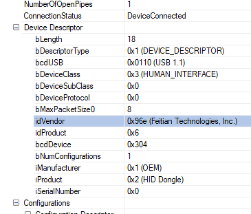

régen jártam erre. Dcsabi, Snapscan, évekkel ezelőtti leveleiteket olvasva elővettem a modbus témát. Feltettem a legújabb verziót, de a kulcsot nem látja. Sem ujraindítás , sem ujratelepítés után. Olvastam, hogy az eszközkezelőben lehetne látni, de nem tudom mit kellene keresni? Ismeretlen eszközt nem látok. Van ötlete, tapasztalata valakinek? Köszönettel: mezga
Ha nem felejtem el, akkor este megnézem neked, mit látok az eszközkezelőben. Ha elfelejtem, írj rám.
Szia, köszönöm !
Szóval , ha jól értettem az eredeti CD ről kell telepíteni, ekkor bekérte a kódot. Eddig jó. Ezután el kellene fogadnia a kulcsot. Ezután teszem fel a frissítést , ügyelve a könyvtárra. Akármit csinálok , mindig csinál egy másik könyvtárat. Igy jó ? Mezga
Szia,
nekem nem látszik. Melyik csoportban kellene lennie? Van olyan , hogy HID, de abban sincs dongle. Mikor kihúzom, bedugom frissít az oldal , de nem látok új eszközt. A led folyamatosan világít a kulcson. Kezd érdekes lenni.... Valaki másnak van ötlete ? mezga
Működik, megoldódott. Köszönöm.
