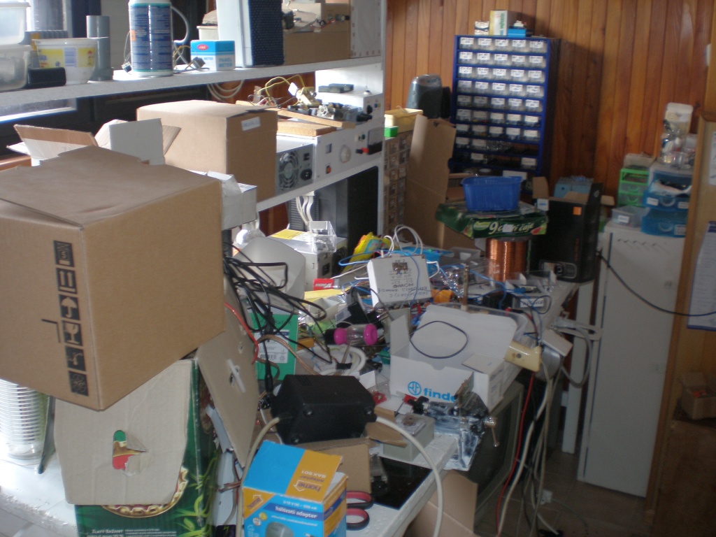

(#) elektroncso hozzászólása Nov 15, 2012 /
A képen az én műhelyem látható. Általában ilyen ,,rend'' van benne. Azért megijedni nem kell.
A hozzászólás módosítva: Nov 16, 2012
(#) elektrorudi válasza elektroncso hozzászólására (») Nov 16, 2012 /
Nagyon otthon érezném magam, a műhelyedben...
Sajnos én is egyre többször járok úgy, hogy valait keresnem kell. Pedig mindennek megjegyeztem a 3D (!) koordinátáit...
(#) elektroncso hozzászólása Nov 16, 2012 /
Köszi.Én azért mindent megtalálok,csak a fogó és az ón szokott elég gyakran bujkálós kedvéban lenni.Ezeket használom a legtöbbet.
(#) elektrorudi hozzászólása Nov 16, 2012 /
Persze, mert csak 10-15 centis rétegben kell keresned... De látnád az én asztalomat... !
(#) satlokk válasza elektroncso hozzászólására (») Nov 16, 2012 /
Ez egy igazi amatőr műhely!
(#) elektroncso válasza satlokk hozzászólására (») Nov 16, 2012 /
Kösz amúgy ez egy extrém állapot,minden pénteken össze szoktam pakolni vasárnapra meg még ennél is nagyobb a rumli.A képen nem látszik de balra van egy szekrény olyan 1 méter magas na annak a teteje még használható állapotban van de már nem sokáig.
Amúgy nem túl nagy olyan 1,5méter szer 3 méter aminek a fele asztal.A többi meg szekrény.Régen még fúrni, dekopírozni is itt szoktam.

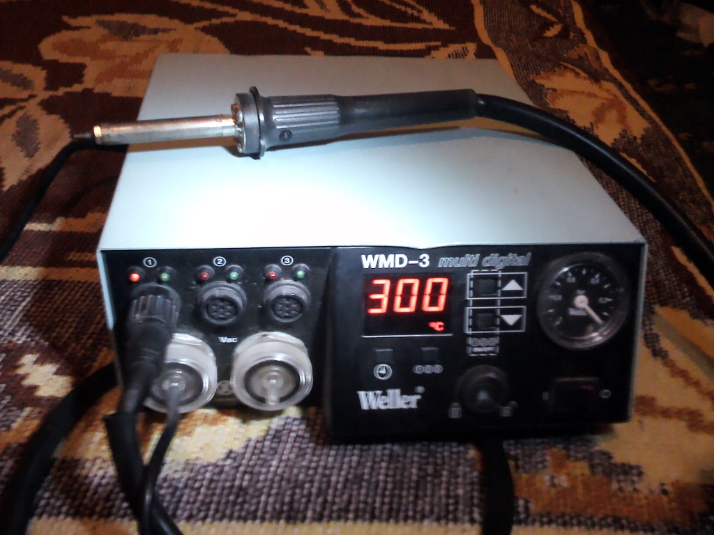

(#) djdanny hozzászólása Nov 17, 2012 /
Hello Mindneki!
Egy kérdéssel fordulok hozzátok... Szeretnék venni egy Weller WMD-3 at, ha minden igaz elég olcsón hozzájutok, de azt mondja az illető idézem: "nem fúj elég meleget"
A kérdésem az lenne, hogy mi lehet a baja? Gondolom HAP-1 van hozzá, de nem nagyon értek ezekhez, hogy hogyan működnek. Tehát az állomás lehet * , vagy csak a HAP-1?
olcsón tudnék hozzájutni és főleg 8lábas eeprom kiszed/berak-ra szeretném használni.
MEg köszönném ha valakinek valamilyen tapasztalata/tanácsa volna erről.

(#) joetaylor válasza djdanny hozzászólására (») Nov 18, 2012 /
A fűtés az a pákában van. Ha kiválasztod az aktív csatornát és a kijelzőn megjelenik a beállított hőmérséklet illetve a zöld led néha felvillan akkor 99.9 százalék, hogy az állomás és a páka jó.
Lehet el van kalibrálva mert valaki össze-vissza nyomkodta. A netről le tudsz tölteni használati útmutatót és abban benne van, hogy hogyan is kell állítgatni. A HAP-1 pedig csak 100W-os és az nem igazán elég semmire. Inkább az apróbb smd ellenállások és kondik esetén lehet használni. Lehet ezért mondták róla, hogy nem fúj elég meleget. Amúgy mennyi az a nagyon olcsó ha meg szabad kérdezni? Én már évek óta vadászok egy ilyenre otthonra mert sok helyet takarítana meg a asztalomon de csak nagyon drágákat vagy nagyon leharcoltakat láttam ezidáig.

(#) klaczy válasza djdanny hozzászólására (») Nov 19, 2012 /
Az, hogy nem fúj elég meleget, kissé pontatlan. Előfordulhat, hogy a fújt levegő mennyisége kevés. A tápegység levegő kimeneti pontján van egy szűrőbetét, ha az elkoszolódott(nem nagyon szokott csak a vákuum oldali) akkor keveset fúj, érdemes mind kettőt cserélni, mert a vákuum oldali koszolódás is okozhat ilyen hibát. A másik probléma amivel találkoztam, valamelyik légcső el van repedve a tápon belül. A kalibrálást, illetve az offset beállítást ,ahogy elöttem is írták érdemes ellenőrizni,de ezzel csak +/- 40C lehet korrigálni.
(#) joetaylor válasza klaczy hozzászólására (») Nov 19, 2012 /
El is felejtettem, hogy ha befogod a VAC csatlakozót és üzemelteted a levegős pákát akkor a látnod kell, hogy minimum 0,7bar kitérés van a mutatón /0,9 vagy több a jó/. Ha befogva tartod a csatlakozót akkor lehet látni, hogy meddig tartja meg a nyomáskülönbséget. Ha valahol nem jó akkor elég gyorsan visszaáll nullára a mutató. Bár abban nem vagyok biztos, hogy ez a módszer a WMD3-nál is alkalmazható. A WMD1/WMA1-nél működik a WR3M-nél pedig nem (most próbáltam ki vele).

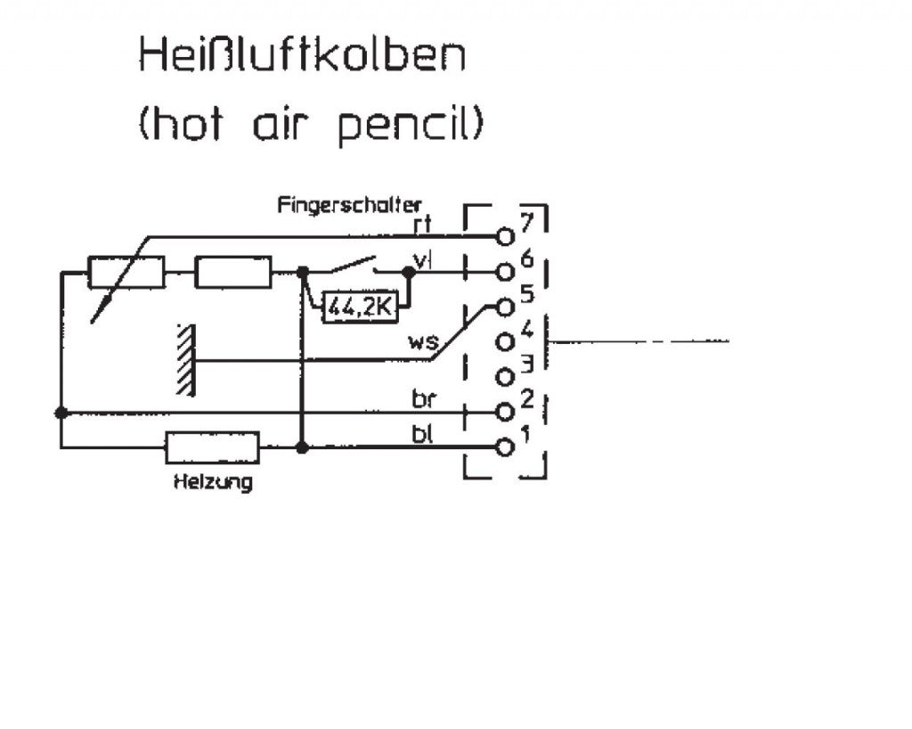

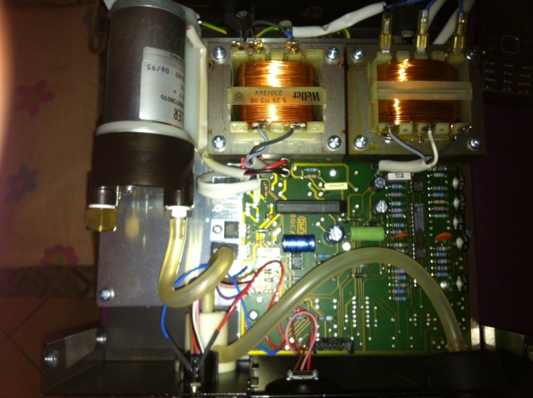

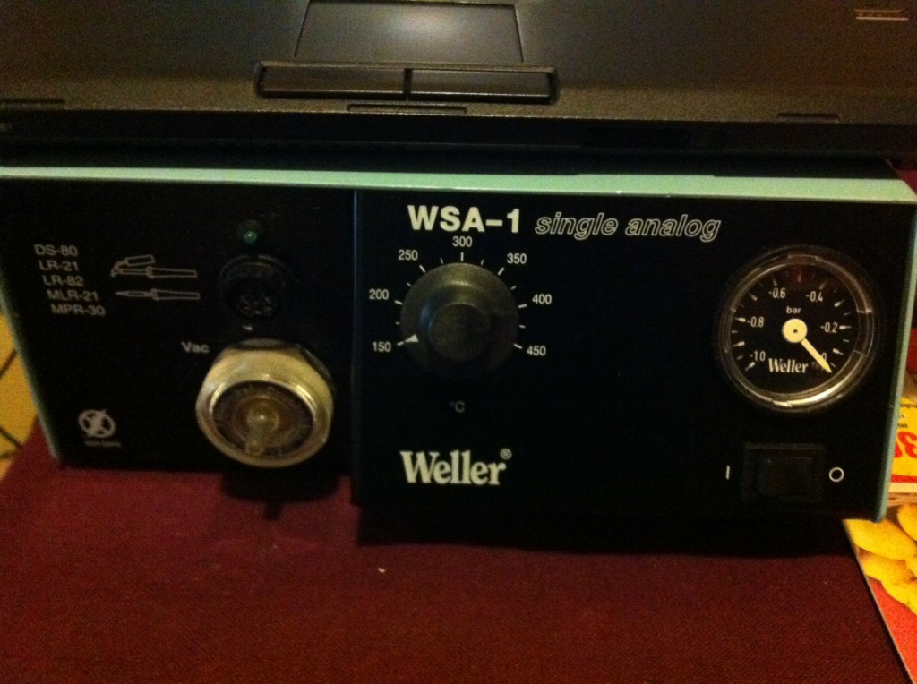

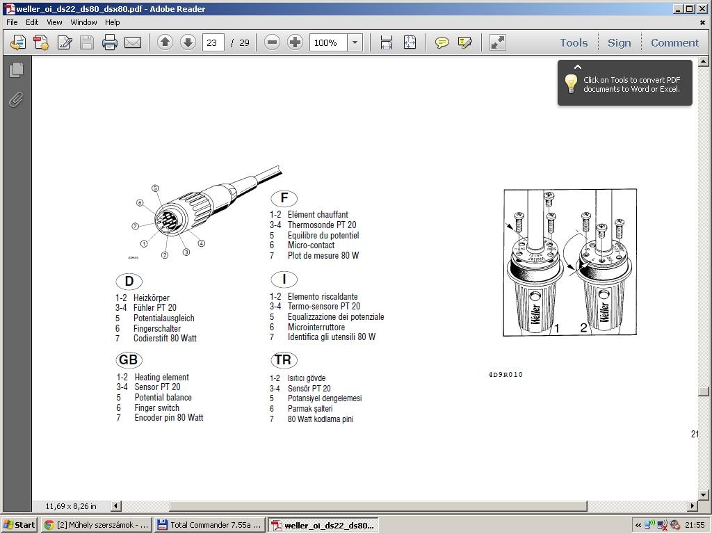

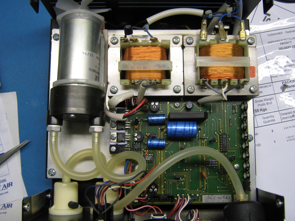

Még valami.
Weller WSA1 állomás. Eredeti német szép nagy.
Rá lehet mókolni egy HAP-1?
Próbáltam de nem sikerült... ami hozzá van DSX-80 azt szépen kezeli, de a hap-1-ben tök más cuccok vannak...Laikus...
Csatoltam egy ds 80 páka bekötést, meg egy wad-101 állomás rajzát...
Na remélem valaki talál erre is megoldást nekem nem ment...
az egyikben "ds80" a betétből csak 2 piros )gondolom ez a füttőszál) 2 kék jön ki )ez nemtom mi "hőmérő" talán
a hap1-ből 2 piros, 1 kék... TEhát valami nem ok.
máás lehet a hőmérő része és ezért nem kapcsol rá tápot az állomás?
Ha valaki otthon van ebben a témában, jelezzen.
(#) klaczy válasza djdanny hozzászólására (») Nov 20, 2012 /
Sajnos nem lehet, vagy ha még is, nem mész vele semmire. A WSA-1 kiforrasztópákákhoz való és csak vákuumos levegő része van, ami a HAP-1 hez nem jó. A DSX-80 páka 80W-os a HAP-1 pedig 100W. Lehet, hogy kicsi a táp a 100W-os pákához.
(#) joetaylor válasza djdanny hozzászólására (») Nov 20, 2012 /
Én hasonló analógot vettem az otthoni asztalomra. Amikor vettem a WR3-at akkor eladtam a két régi digitálisat és kellett valami otthonra. Ezen van egy kapcsoló amivel ki lehet választani, hogy mit is szeretnél használni. Minden rádugható Weller pákát kezel, még a 150W teljesítményűt is felfűti két év alatt
