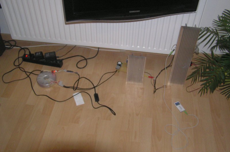

Nincs még nyák, csak pókháló:
(#) wartowski válasza bölcsész hozzászólására (») Okt 27, 2009 /
A 10.000 mikró az nagyon kevés.
Még ha csak 1.5A a nyugalmi áramod, akkor is.
Megpróbálhatod a teljes pufferkapacitást darabolni,
és több értékből kirakni, pl. veszel 4db 10.000 mikróst,
4db 4700 mikróst, 2200 uF, stb....
A brumm az gáz, de nem a FET-ek egymástól el nem szigeteléséből adódik.
Próbálj meg még rászűrni a graetz hídra, minden diódára egy 100nF-os kondi, és kiderül.
Nálam az összerakott több tucat FET-es végfokok közül egynél se jelentkezett a maci...
Egy-két kísérleti kapcsolásnál igen, de nem emlékszem sajnos hogy miért.
(#) bölcsész válasza wartowski hozzászólására (») Okt 27, 2009 /
Varázslat.
Felállitgattam a bordákat és kicsit elmozditottam az egészet, megszűnt...
Most brumm nélkül megy.
Szépen fűtögeti a 3 kg alut a mono blokk...
De azt hiszem ezt az álló dizájnt fogom preferálni.

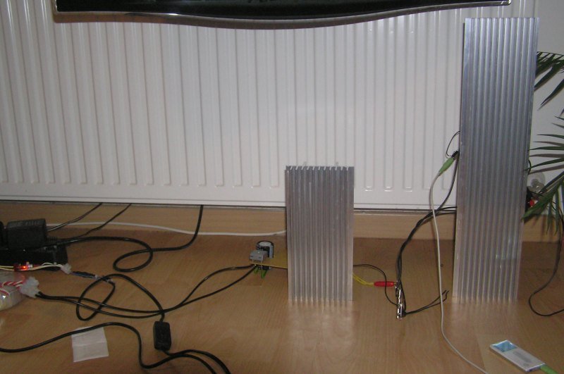

(#) bölcsész hozzászólása Okt 27, 2009 /
Igy néz kimost az új villanyradiátor.:
(#) scooby_ válasza bölcsész hozzászólására (») Okt 27, 2009 /
Szép tetszetős darab!
Te neked biztos nem fog fájni a torkod!
(#) bölcsész válasza scooby_ hozzászólására (») Okt 27, 2009 /
Most ca. egy órás teszt után. 46C fokra állt be a borda legmelegebb pontján. Maga a FET max. 60C fok lehet.
Gondolom ez egész tűrhető egy A-osztályú ketyerénél.?
