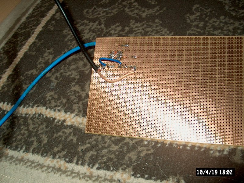

A kepek.
Ugy nez ki, jo volt minden.
Ha felmelegszik "megall". Most varom, hogy kihuljon. A tranyokat 2 alulap koze szoritottam (hajgumival).
Ugye dupla tápot használsz ? Mert a képen nem látom a közös földet...

A rajzon csak egy fold van a 5532-es 3-as laban. - es a hangszoro negativ kimenete (gondolom). - es a bemenet negativja.
Az átfolyó árammal, vagyis a munkaellenállással, és/vagy a tápfesszel lehet csak változtatni a teljesítményt. Alapvetően 1 - 2 talán 5w még értelmesen kihozható belőle.
Igen, akkor jó. Egy pillanatra azt hittem szimpla tápod van, mert a táp nem látható a képen.

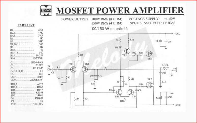

Annyi kérdésem lenne, hogy ez a kapcsolás is 'A' osztályú? És hogy a feteket kilehet cserélni bipoláris tranyókra? Ha igen milyenre lenne érdemes ami könnyen beszerezhető? A hangminőség javúlna vagy romlana? ÉS hogy szerintetek ez a kapcsolás így ki is adná magából azt a ~150W-ot?
Ami biztos, hogy ez nem A-osztályban működik.
Igen erre énis gondoltam, mert azért 150W az A osztályban az nem lenne semmi de a biztonság kedvéért megkérdeztem köszi a többire valaki esetleg tudna válaszolni?Nagyon megköszönném
TR1, TR2 gondolom kisjelűek lehetnek bc556 jó lenne?
TR3, TR4 bc 141? TR5-nek bc 161? a végtranyóknak pedig BD245, BD246. Így működhetne? köszi
Ha elég nagy nyugalmi áram van beállítva, akkor működik A osztályban is. Ki lehet cserélni a FEt-eket bipoláris tranzisztorra is ( mondjuk darlington ) Egyébként ne várj tőle sokat, semmi különös nics ebben az erősítőben, amiért érdemes lenne megépíteni.
Én nem cserélném ki a FET-eket, bipolárissal sem fog szebben szólni és csak gondjaid lesznek. Nem beszélve arról, hogy sokkal drágábbak.
értem köszi a választ
és még annyit had kérdezzek hogy amit a többi tranyó helyett írtam azok jók lennének? vagy van valami javaslatotok?
Ha ragaszkodsz ehhez a teljesítményhez, akkor kell a legalább 2 x 50 V-os táp. Plusz a hálózat is ingadozik, tehát lehet abból mondjuk 2 x 60 V is, vagy még több. Ehhez már nem elég a 100 V-os tranyó, tehát legyen mondjuk IRF 640/9640, vagy IRFP 240/9240. Ha 8 ohmra csinálod meg, akkor egy-egy is elég, de csak B osztályban, tehát legfeljebb 50...100 mA nyugalmi áramot kell beállítani. Ha "A" osztályban akarod megcsinálni, akkor mondjuk 4-4 tranyó kell, mert annyi lesz a disszipáció, hogy egy tanyó nem viszi el. ( Vagy még több, nem számoltam utánna, de max 30 % hatásfokot lehet elérni ezzel a push-pull elrendezéssel. És, miután "A" osztályról van szó, a felvett áram nem függ a kivezérléstől ) Az elejére jók a kis BC tranyók, a közepére, a másik helyre meg inkább valami nagyfeszültségű típust, mondjuk a BF 469/470 típusokat javaslom.
Egyébként meg inkább válassz egy olyan kapcsolást, ami sokkal bővebben le van írva. Ez csak egy vázlat így, gondolom teljesen kezdő lehetsz, nem sok sikert jósolok neked így. Keress rá a VF2-re, a B5, B8 végfokokra, meg láttam még egyet, amiről simán elhiszem, hogy nagyon jó, ezt Alkotó fórumtársunk vette kezelésbe egy nyákterv erejéig. Ez egy MONACOR erősítő, ami egy nagyon szépen kimunkált kapcsolás. Az előzőekről nagyon sok információt találsz ebben a fórumban. A BD245...250 elég kritikus, nem nagyon bírja a SOA ezt az igénybevételt, nem beszélve arról, hogy ezek is csak 100 V-osak, a másik meg ahogy elnézem már nem lehet kapni csak hamisítványokat, fele akkora chippel... Én is ezt használom, bár nem erősítőbe, jóval kisebb igénybevételre. Ott még elmegy, de máshova nem merném betenni.

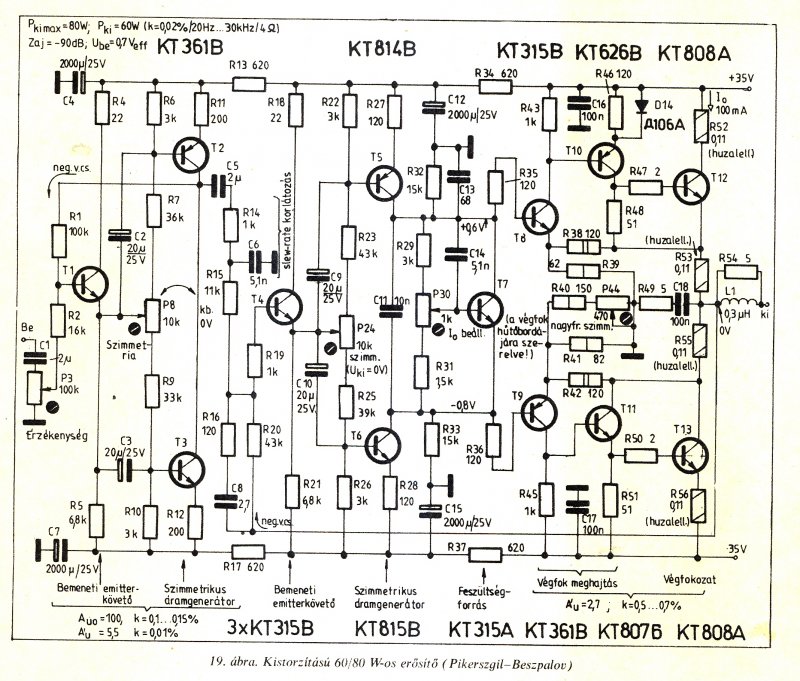

Itt van az Általatok kért Beszpalov-erősítő rajza.Szerintem nem érdemes A osztályú gőzmozdonyokat építeni. Ez a kapcsolás több szempontból sem nevezhető hagyományosnak. Ha mindenképpen A osztályban akarod járatni annak sincs éppen semmi akadálya, csak felesleges. Szerintem 3-500 mA nyugalmi áram több mint elegendő, semmiképpen sem az oszcilloszkópra beállított minimum. Azért ennek is van hibája: nevezetesen , hogy sok a félvezető benne. Bár a három első tranzisztor elhagyható, a következő fokozat erősítésének növelésével. Mindenkinek szép hetet kívánok

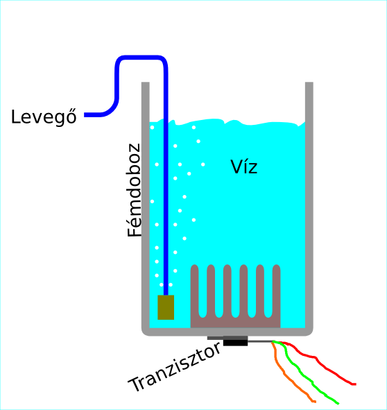

Tudod mekkora hűtőfelület kellene A osztályban 150w-hoz, főleg sztereóban? A lakásod/házad legnagyobb falát szemeld ki, annál nagyobb.
Nem is olyan túl nagy az a felület, ráadásul nem csak fémből lehet megvalósítani.
Alábbi összeállítás nem foglal nagy helyet, ráadásul fillérekből megvalósítható. Építek egy erősítőt az augusztusi találkozóra, talán abban is ilyen hűtés lesz.
