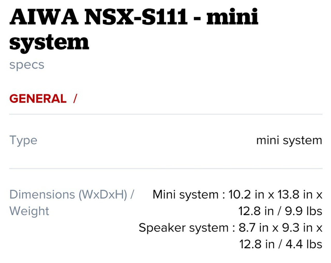

Helló! Tudja esetleg valaki, hogy hány cm magas egy ilyen hifi? (Elhelyezés miatt kellene a méret...)
(#) steelbird válasza Udvari Zsombor hozzászólására (») Máj 9, 2016 /
Hello.
10,2 x 13,8 x 12,8 inch. (W D H)
(#) Udvari Zsombor válasza steelbird hozzászólására (») Máj 9, 2016 /
Köszike! (12.8inch = 32,512cm, ami sajnos nekem már magas ( mert csak max 22.1cm fér be) )
