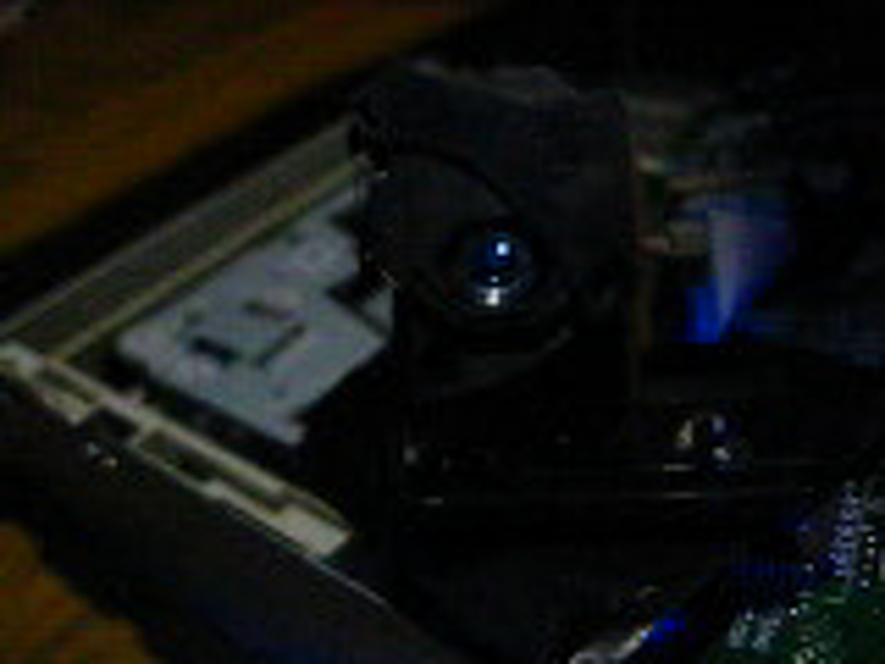

Mivel törölhetem meg a CD olvasófejet?
Nos, óvatosan megtörölgettem az olvasófejet alkoholos (pálinkás) fültisztító-pálcikával (×2 is!) és továbbra se olvassa be a lemezt!!
Legszívesebben megölném, szétszedném, szét trancsíroznám!!! Ti ugye tudtok még valamit, hogy menthető legyen?! (Bocsánat, de ez most dühít egy kicsit...) A hozzászólás módosítva: Jún 15, 2016
Hibás, ki kell cserélni, ennyi. Esetleg a rajta lévő potival álítgasd a lézer áramát, hátha magához tér, de jó már soha az életben nem lesz azzal a lézerrel.
Pálinka helyett inkább isopropil alkoholt kéne használni. Egyébként a készüléket csak te látod. Ezért csak tippelgetni lehet. A lemezt egyébként másik készülék olvassa? Forog rendesen? Olvasó fej jó?
Hát, a Föld egyik lemezét se olvassa!
És "hiper-szuper" alkohol meg nincs itthon, csak pálinka! A lemez forgatásával viszont nincs gond... Videót pedig nem tudok róla feltölteni, mert helytakarékosan 50sec ~4mb lett, tehát esélytelen... A hozzászólás módosítva: Jún 15, 2016
A pálinka nem az igazi, mert abban nem csak alkohol van. Mivel látatlanban csak találgatni lehet, azt javaslom keress a közeledben valakit, aki ért hozzá.

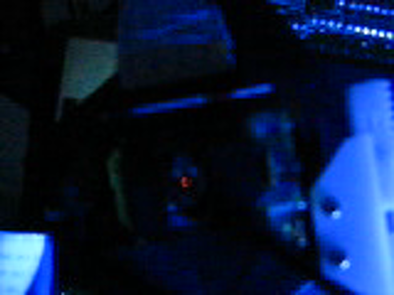

Most kiszedtem a leolvasófejet, és rákötöttem egy PC CD-meghajtóra, hogy leteszteljem. Hát, az első képen tökéletesen látszik, hogy nem látszik, azaz nincs piros folt, ami a lézer lenne!
Csak összehasonlításul a második képen a "donor" fej működik (látszik is a lézer piros foltja), ami sajnos nem fér be a hifibe. (Elnézést a képminőségért, de videóztam és onnan vettem pillanatképeket...) Szerintetek mennyi lenne egy csere fej; illetve mi lenne, ha a CD egységet úgy ahogy van kikötném a hifiből?
