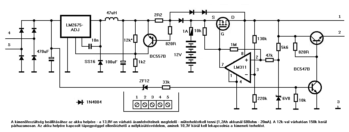

Ezt az áramkört vészjelzőhöz terveztem vmikor. A töltésnél áramkorlát (megtrükköztem az SMPS IC-t), a kimenet pedig lekapcsol, meggátolva a mélykisütést, egyben kikapcsolja saját magát is, hogy ne fogyasszon. Ha a kimenet lekapcsolt és az akku regenerálódott, akkor sem kapcsol vissza, csak ha megjön a töltés. A töltéskimaradásra külön kimenet figyelmeztet.
Használd belőle azt a részt, amire szükséged van.
