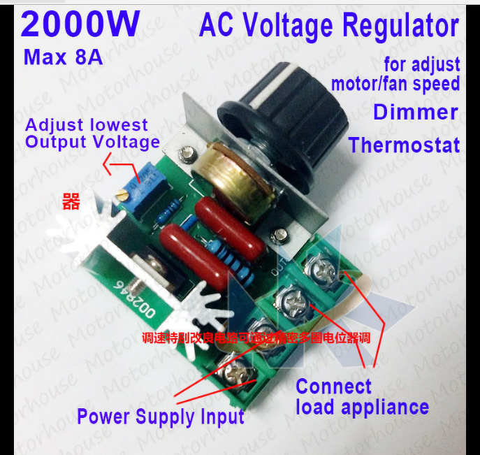

Készítettem egy "olcsó" nagy teljesítményű töltőt,igaz nem automata de 0-15A tökéletesen működik.Kicsit régi a módszer mert a primer oldalt szabályzom egy 400 Forintos vezérlővel.Egyszerübbet nem tudok elképzelni.Bővebben: Link

(#) andrÁSZ válasza Pék Pál hozzászólására (») Márc 1, 2018 /
Szia.A primer oldalt szabályozva a DC kimeneted töltés közben mennyit,és mekkorákat ugrál /a feszültségre vagyok kiváncsi/ a haálózati feszültség ingadozásra???Köszi.

(#) Doky586 válasza Pék Pál hozzászólására (») Márc 1, 2018 /
A gyanúm az hogy hamar agyon fogja ütni a trafó (túlfesz) ezt a szabályzót..
Másik probléma hogy ott kell ülni mellette és figyelni mikor töltődik fel az aksi és kézzel lekapcsolni.
(#) Pék Pál válasza andrÁSZ hozzászólására (») Márc 1, 2018 /

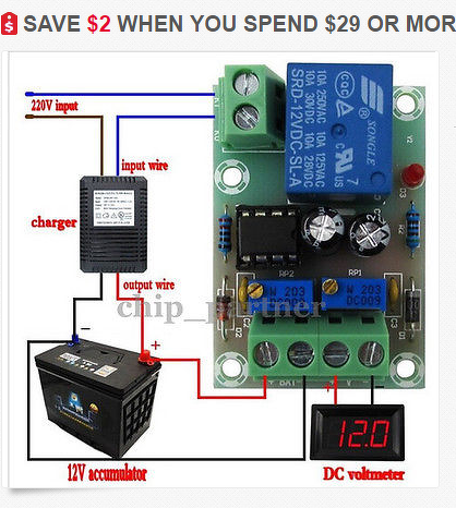

Szia! Nem mérhető változás kézi műszerrel,a hálózati feszültség pedig nagyon stabil nincs igazán mérhető ingadozás.(229,7v-230,1v) Ha jól tudom a töltőm elve,hogy a vasmagot mennyire engedem felmágneseződni.Hasonló ez az elv ha a primer körbe megfelelő wattszámú 220 voltos izzót sorba kötünk. A töltőmet olcsón és egyszerűen automatává lehetne alakítani ezzel az alsó-felső határfigyelővel.Egy próbát biztosan megér.Üdv!

Szia! Egy link-et kérhetek ehhez az ablakkomparátorhoz?
(#) orcika70 válasza kila hozzászólására (») Márc 2, 2018 /
A Google keresőbe ezt írd. XH-M601
(#) kila válasza orcika70 hozzászólására (») Márc 2, 2018 /
Köszi- megtaláltam!

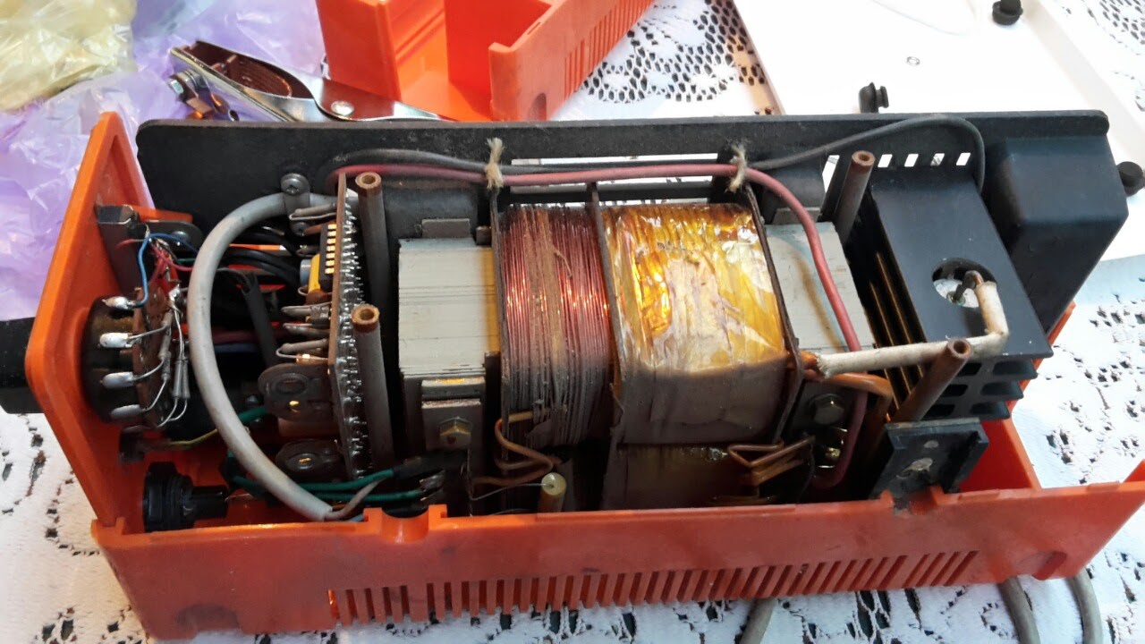

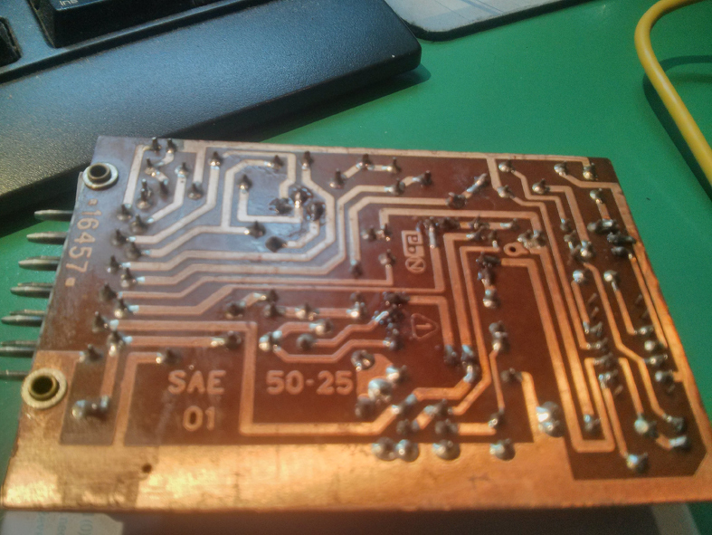

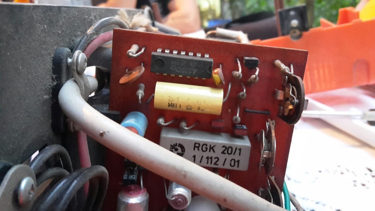

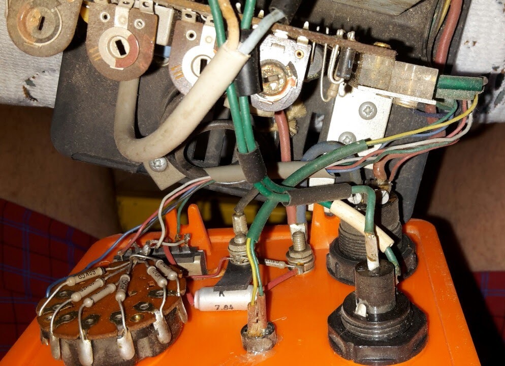

(#) kudlikle válasza kudlikle hozzászólására (») Márc 18, 2018 /
Elnézést hogy előbb nem tudtam reagálni. A gond, hogy semmi jelet nem ad magáról. Föltételezem, hogy feszültséget kell érzékelnie, de rajz nélkül még nem mertem bántani.
Megvárnám, hátha valaki rendelkezik sémával.
Köszönöm
(#) erbe válasza kudlikle hozzászólására (») Márc 18, 2018 /
Nem hinném, hogy a panelen bármi tönkrement volna. Még legvalószínűbb a triac. Ha egyáltalán az és nem tirisztor. Hátul a végében az a nagy fekete hűtőborda. Ami éppen látszik, az dióda, de valahol van egy triac vagy tirisztor is. Annyira egyszerű a szerkezet, nem sok minden van benne. 709-es IC NDK másolata. Így a képeken nem látni, hogy a primer vagy a szekunder oldalon szabályoz. Szép kor az a 42 év.
A hozzászólás módosítva: Márc 18, 2018
(#) kaqkk válasza kudlikle hozzászólására (») Márc 19, 2018 /
Az előlapon a csatlakozók mellett van egy biztosítékház, a képen ebből hiányzik a biztosíték , legelőször ezt nézném meg(pótolnám) .
A hozzászólás módosítva: Márc 19, 2018

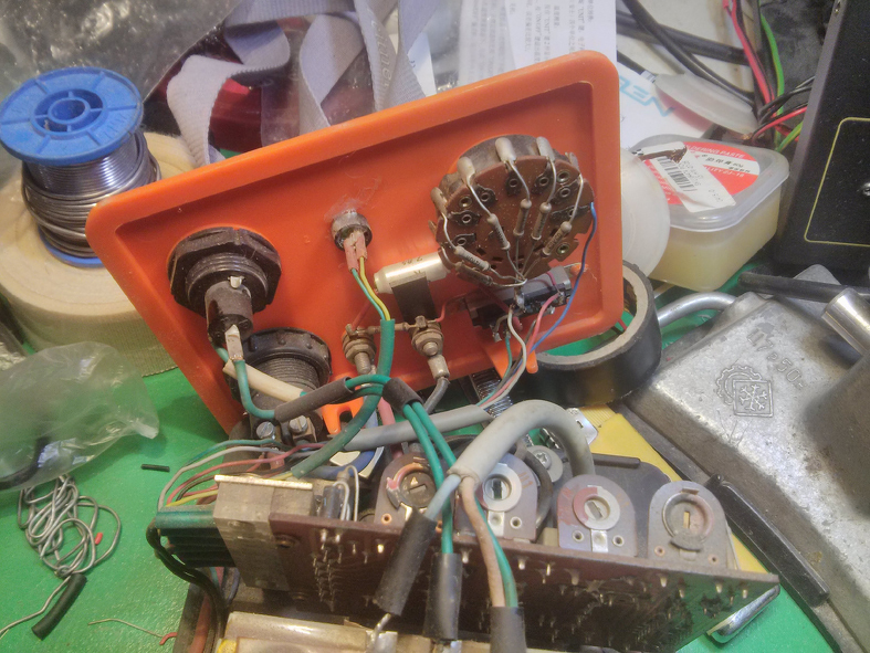

(#) kudlikle válasza kaqkk hozzászólására (») Ápr 5, 2018 /
Kaqkk, sajnos az túl egyszerű lett volna. Az az autós dugasz helye. Onnan használom, azzal hogy a tirisztor és a vezérlés "átkötve". Azonban szeretném rendbehozni. Azért köszönöm a figyelmességet és a hozzászólást.
(#) Chipmunk1960 válasza kudlikle hozzászólására (») Ápr 8, 2018 /
A dzsexli tárcsa érintkezőit, a potikat, majd a forrasztásokat nézd át, lehet valahol csak kontaktos!
(#) kaqkk válasza kudlikle hozzászólására (») Ápr 8, 2018 /
És nem lehet hogy a "rendeltetés szerű" használathoz oda kéne tenni egy átkötést ? Nem volt hozzá egy "vakdugó" ?
