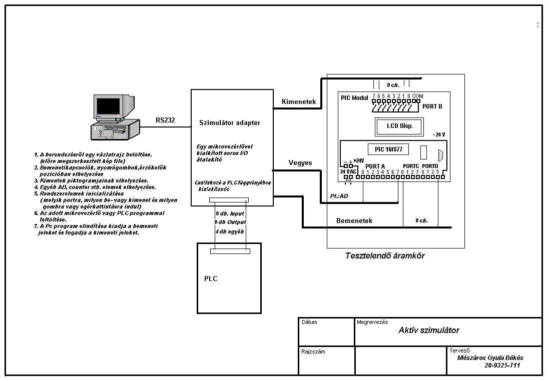

Többen kialakítottak valamely mikrovezérlőre egy univerzális áramkört. A gyári PLC-k is egy adott számú I/O csatornával dolgoznak.
Egyszerűbb 2-20 I/O egység aktív teszteléséhez, ha nincs közelben a vezérlendő berendezés, mindig kinlódni kell a próbakapcsolás összehuzalozásával (kapcsolók, érzékelők, kontrol Led-k) provizórikus bekötésével.
A virtuális szimulátorok jók, de jó lenne egy aktív szimulátor is.
Egy PC-n futó program billentyűzetről és egérről kezelné a rendszer input jeleit, melyet soros porton továbbít az aktív illesztőn keresztül a tesztelendő egység bemeneteire.
A vezérlőben futó program elvégzi a dolgát és a kimenetei adják a jelet az illesztőre.
A kapott jeleket az illesztő feldolgozza és sorosan visszaküldi a PC-nek.
A PC képernyőjén diszpécser pult jellegűen megjelennek a kiadott és a kapott jelek. Ezt nevezném aktív tesztelésnek.

Mellékelek egy elvi rajzot, hogy mit is gondoltam.
(#) proli007 válasza mgy hozzászólására (») Feb 4, 2009 / 4
Látom készítettél magadnak feladatot.
Kicsit nagyot akarsz harapni. Bár véleményem szerint sokkal kevesebb az értelme, mint a munka vele...
- Csak akkor érdemes munkát fektetni ilyen dologba, ha az esetleg egy sorozatban gyártott eszköz végellenőrzését végzi. (naplóz, archivál, minőségbiztosítási dokumentumot készít...)
- A csatlakozó vezetékeket, így is be kell kötni a portákra.
- A PLC-nek van saját tesztprogramja, de meg is lehet valósítani a teszt feladatokat, egy külön tesztprogram készítésével.
- A PLC program letöltéséhez, megvannak a saját eszközei, ha ezt magad akarod végezni, a teljes protokollt fel kel dolgoznod. Utána mivel bizonyítod, annak megfelelőségét?
- Analóg jeleket is szeretnél feldolgozni, azt külön át kel gondolni, felbontás, AD... Ebből már nem olcsó mulatság megfelelő sebességű és pontosságú AD-t készíteni.
- Az RS232 porta sebessége elég lassú, hogy szimulációt elvégezhesd. PLC-hez még megfelelő, de mikrokontrollerhez már nem.
- Ha a hardvert el tudod készíteni, akkor mi a gond. A PC szoftvert senki nem fogja helyetted elkészíteni, lévén az igényeknek csak Te vagy birtokában. De ha igen, azt ingyen senki nem készíti el, és azt nem tudod megfizetni, kivétel, ha az első pontról van szó.
Én már készítettem egyszerű szimulációs programot, de abban sokkal több hibát el tudok követni, mint magában a főprogramban. Mert nem csak a programra kell koncentrálni, hanem a környezeti és időhazárd tényezőkre is. Aztán lehet keresni, ki miért nem úgy viselkedik ahogy kell.
Szóval nem akartalak lebeszélni, sem elkeseríteni, és csak azért válaszoltam, mert láttam, hogy nem szól senki. Pedig ha lenne mit, akkor a PIC-es kollégák, már közbeszóltak volna.
üdv! proli007

Ha nem is olyan profi szinten, de PIC-kel már több problémát megoldottam és készítettem néhány aránylag univerzális alapáramkört, mely IO egységei általában szalagkábeles csatlakozókkal kapcsolódnak a be- és kimeneti illesztésekhez (illetve rátüzhető sorkapcsok mint a mellékelt rajzomon).
Vizuális típus vagyok ezért a gondoltam, hogy a vezérlendő dolgot felrajzolom a monitorra, a kapcsolók, érzékelők jele szintén alkalmazáscentrikusan látszik. Igy lépésenként logikusabban végig követhető a megoldandó feladat.
Demo és programcélokra is alkalmas lehet.

Bár én már 18F-es szériában gondolkodnék a helyedben és nem RS232-es hanem USB-s csatlakozáson, az sokkal gyorsabb.
(#) mgy válasza sirály12 hozzászólására (») Feb 5, 2009 /
Igazad van a 18F és az USB alkalmazásával gyorsabb eszközök készíthetők.
Erre technikailag és tudás szempontjából egyelőre kevés vagyok.
Én végálláskapcsolókat, mágmeskapcsolókat, pneumatikus munkahengereket és stb. mechanikai elemeket szeretnék szimulálni a képernyőn úgy hogy kattintok az egérrel, vagy nyomogatom a billentyűket.(és közben fejben is végiggondolom a folyamatokat)
Ehhez a 2400 vagy 9600 baud még sok is.
A GENIE-hez hasonló portokat és eszközöket szabadon definiálható egyszerűbb program kell.
A dolgot nem én találtam ki, csak a lehetőségiem és szükségleteim szerint adódó feladat lenne.
