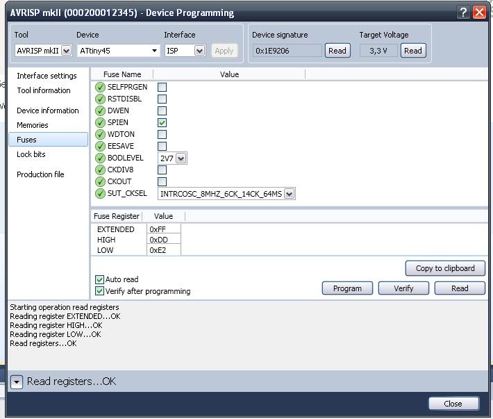

Íme a pcb layout alkatrészoldalról nézve. És a fuse bitek, illetve egyéb okosságok.
Led továbbra is világít
Avr 4es és 8 as lába között 4,95V van

(#) sargarigo válasza Rasiel hozzászólására (») Jan 18, 2013 / 2
Namost lehet hogy rosszul gondolom, de mintha 12MHz-en kellene járnia a cuccnak nem? A képen meg csak 8MHz van neki beállítva. Ha jól emlékszem, akkor a vusb fejléc állományában amikor beállítod a proci órajelét, akkor az minimum 12MHz, vagy feletti lehet. Én azért erre még ránéznék a helyedben.
Meg mintha még írná is:
„The firmware in the Tiny45 is written in C and compiled with Winavr and usb source code from obdev. As you can see, there is no crystal , the software sync the internal 16.5Mhz pll clock with the USB clock.
Tehát azért nem kell a külső 12MHz-es kavics, mert belül PLL-el előállít magának 16.5MHz-et. Na ennek nézd meg a beállításait!

Működik. A fuse bitekkel volt baj, plusz egy apró windows bug. De már látja. Köszi szépen mindenkinek.

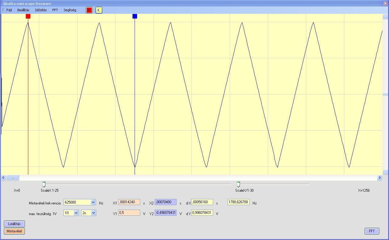

(#) bbatka hozzászólása Jan 29, 2013 /
Jó egy hónapja gőzerővel dolgozok az új szkóp új .NET alapú szoftverén. Elakadtam. A programom támogat egy csomó felbontást már, de nem tudom melyikeket lenne érdemes még felvenni. A kipróbálás terén a lehetőségeim 4/3-as 17 " monitorra és 1280x800 felbontású notebookra korlátozódnak.
jelenleg támogatott felbontások:
1280x800 notebook
1280x1024
1280x960
1280x768
1152x864
1024x768
A 800x600-as felbontás kikerült a támogatottak közül. Régi, gyenge gépen amúgy sem fog tudni futni a program a .NET lassúsága miatt.

A grafikai sebességre sajnos nekem oda kell figyelni, mivel ebben a programban már lehetőség lesz a valós oszcilloszkópként való használatra. A .NET szoftveres grafikai sebességéről annyit hogy a 32768 pontot 2s -ba telik neki kirajzolni. Ugyanez a program részlet fut a korábbi programomban VB6-ban is. A kirajzolás sebessége ott követhetetlenül gyors.

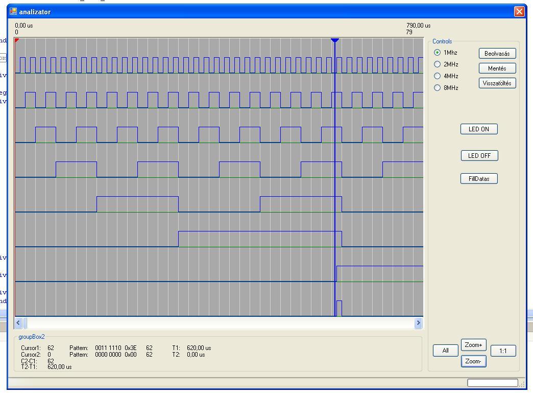

(#) sargarigo hozzászólása Márc 4, 2013 /
Alakul a molekula!
A vas már ketyeg, és noha még csak tesztadatokkal próbáltam, azért már a saját lábán áll.
Csakhogy félreszámol. A csatolt képen látszik, hogy amikor már jó sok bit van magas szintben akkor a következő órajelre mellélép.
Csinos kis hazárdnak tűnik. A számlálók tápjaira mindre oda van forrasztva egy-egy kis kondi, úgyhogy nem nagyon értem a dolgot. Létezik hogy nagyobbakat kellene? Mekkora kondikat szokás szűrésre a számlálókhoz használni?

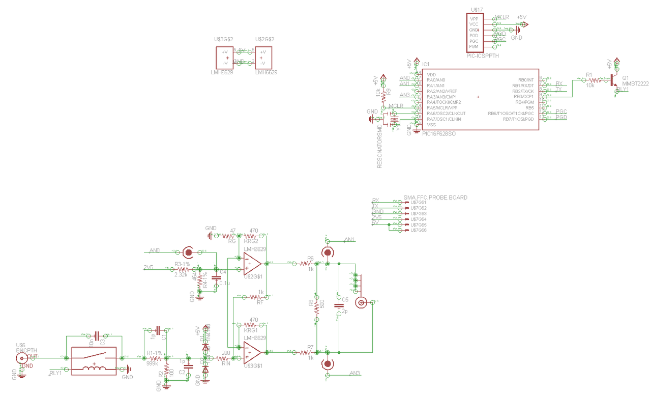

Találtam egy érdekes oldalt, megosztanám veletek. Érdekelne szerintetek mennyire jó projekt ez.
Az oldalon a kapcsolási rajz és a forráskód is szabadon elérhető.
Elvileg egy elvileg dual 8bit-es 100Msps-es usb-s szkóp teljes leírása.
(#) _vl_ válasza sirály12 hozzászólására (») Márc 4, 2013 /
Annyira teljes, hogy a végén ott van az is, hogy miért van ez még messze a "kész"-től.
Írták, hogy a tápokkal gondjaik voltak, amin azért lehet segíteni, de nyilván kísérletezgetést igényel. A DRAM-hoz is pl. nagyobb (és drágább) FPGA kéne bele, ráadásul ezt nem írták, de a sávszélességgel is problémák lesznek, ha csak egy SDRAM chipet használnak (100-133MHz/16-bit -> max. kb. 150-200MB/s-ot lehet kicsikarni belőle; és ennyit el is visz csak az A/D), fel kell menni 32-bitre, azaz két SDRAM chip kell párhuzamosan, ami még több I/O vezetéket jelent (megintcsak nagyobb FPGA), és a címvonalakat párhuzamosítani kell. 100-133MHz-hez ráadásul elég korrekt panelt is kell tervezni, amit a párhuzamosan kötött címvonalak csak nehezítenek.

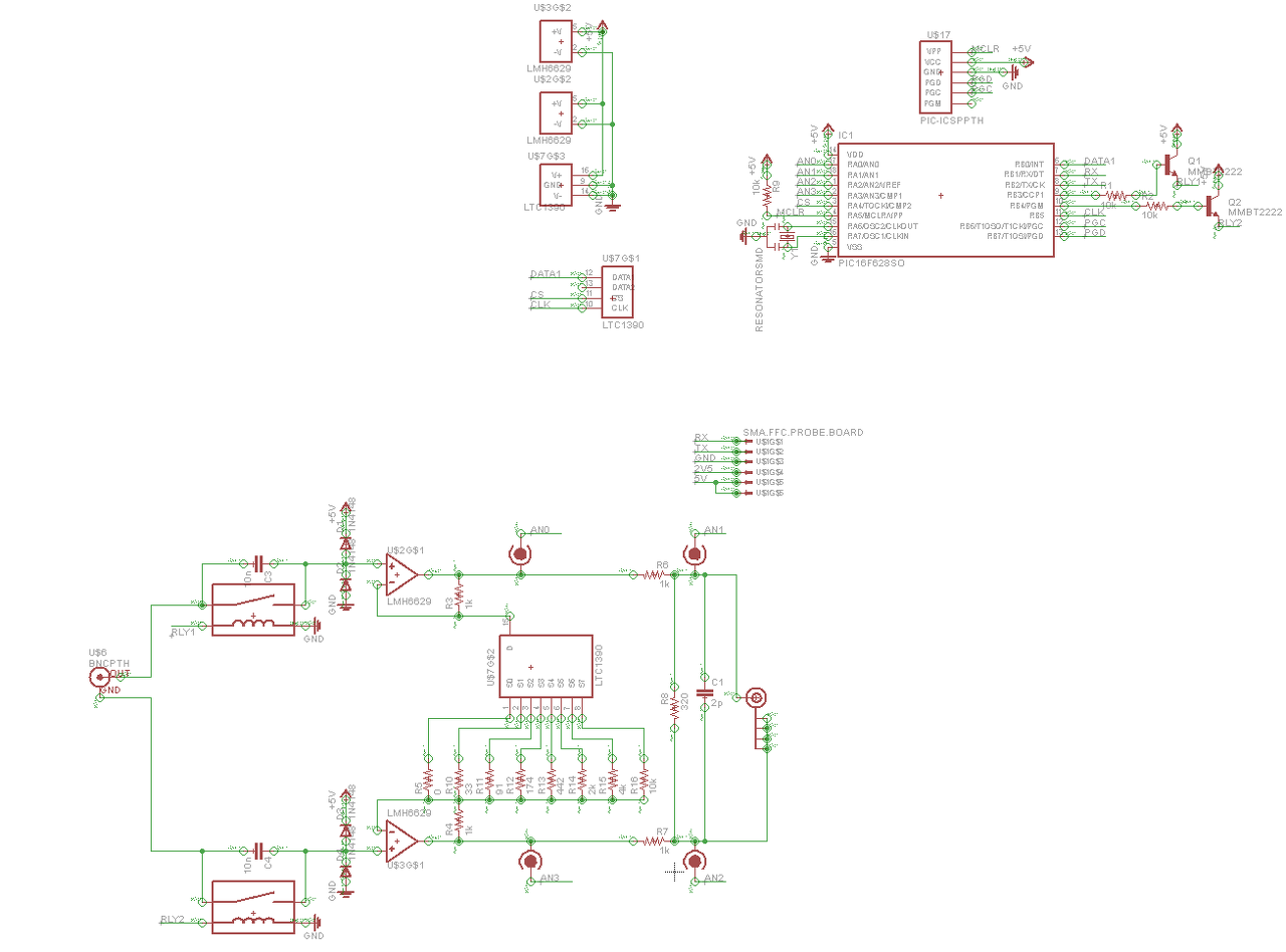

Viszont a bemenő fokozatok kapcsolása érdekelne, de ezek a jóemberek csak Eagle-ben rakták fel. Valaki, akinek van Eagle-je, igazán készíthetne PNG verziót a kapcsolásokból, és felrakhatná ide...

Elég puritán bemenőfokozata van a kapcsolásnak, tényleg csak próbára jó maximum.
