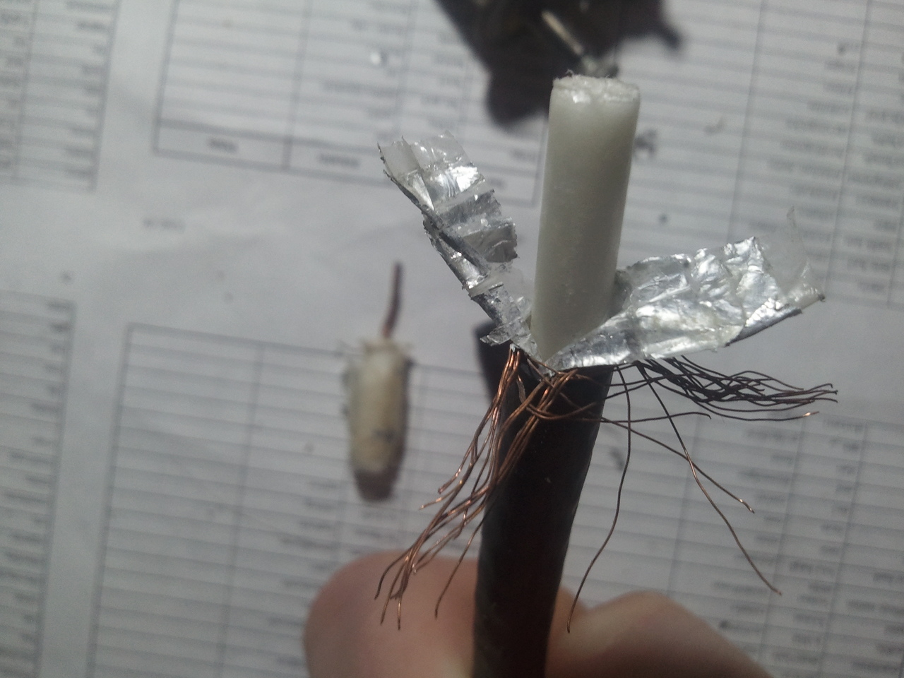

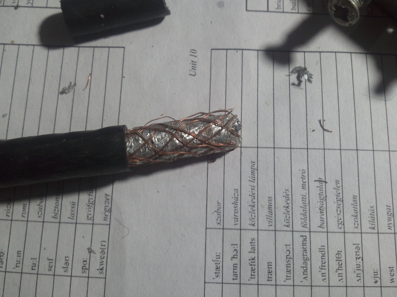

(#) Leraz válasza gyulank hozzászólására (») Aug 12, 2013 /
Halkan kérdezném,hogy a kábel milyen minőségű?
A régi ,fehér,75 ohmosok nem biztos,hogy alkalmasak oda.Nálam is ez volt a gond amikor szerelték.
(#) gyulank válasza Leraz hozzászólására (») Aug 12, 2013 /
Halkan levágtam a végét.
Halkan mond meg,hogy ebből mit állapítottál meg?
Nekem 3 szobába , 3 db beltérit tettek fel 1 db antennával.Mégis szakemberekre bíztam mert ők rendelkeztek minden, ehhez nélkülözhetetlen műszerrel,anyaggal és tapasztalattal.És milyen jól tettem mert ők is "belefutottak" hasonló jeleltűnésbe de megoldották a műszereik segítségével.
Te mit állapítottál meg belőle? Mivel nincs ráírva semmi, és tudom, hogy nem a legdrágább, ez minden infó amivel szolgálhatok róla. Gondoltam, ha már tudod, hogy milyen kábel nem jó, arról nem csak annyit tudsz, hogy fehér volt, hanem, hogy ritkább volt, sűrűbb volt, máshogy volt fonva, igazi alufólia volt alatta, vagy semmi, stb.. Vagy ha te nem is, más felismerheti. Ezen kívül milyen infót kéne még adnom róla, és honnan kéne megtudnom? Annyit kellett volna írnom, hogy nem olyan régi fehér, hanem valami régi fekete?

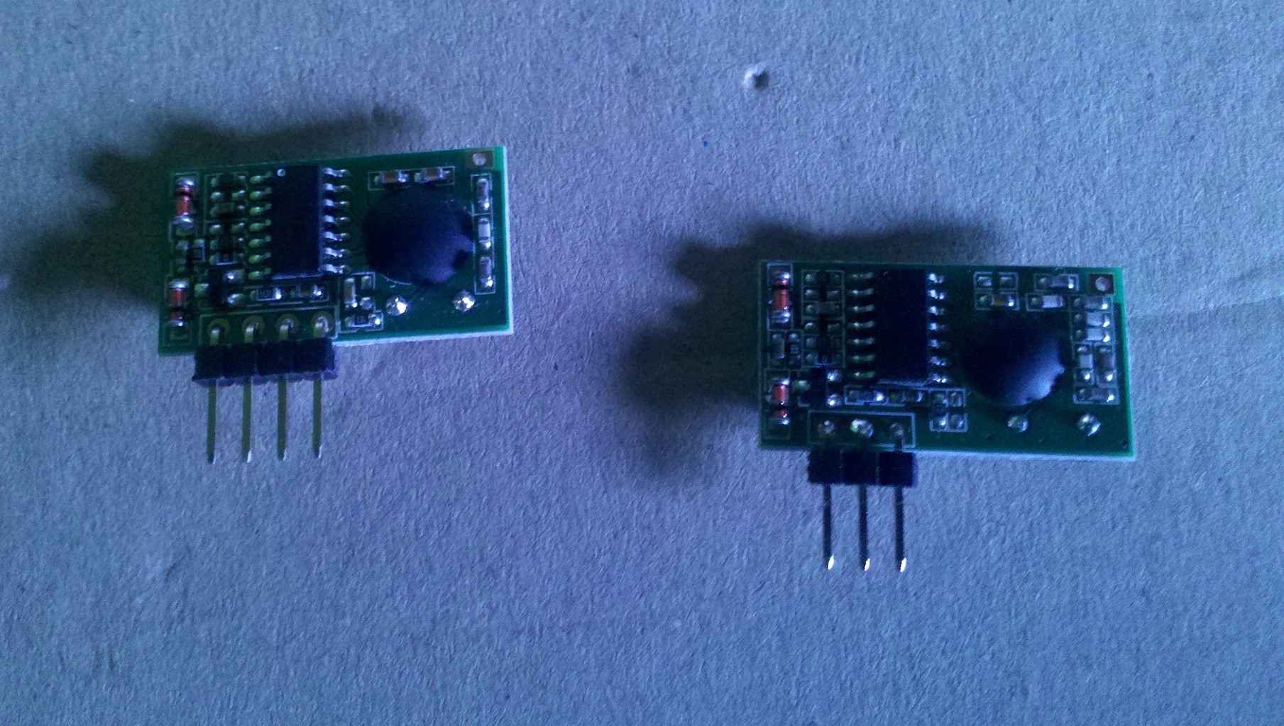

Van egy 868MHZ-s adó-vevő párosom, beüzemeltem őket, működik is, csak épp a hatótáv nem az igazi. Mindkét eszközön van egy kis antenna csatlakozó, csak épp az antennákhoz abszolút nem értek, úgyhogy az lenne a kérdésem, hogy ide milyen anyagú, méretű antenna illik, a válaszokat előre is köszönöm!
(#) Gafly válasza GyurEEE hozzászólására (») Szept 1, 2013 / 1
Szia,
vagy veszel "gyárit", vagy csinálsz.
A "csinálsz" egy ~8 cm-es rézhuzallal kezdődik, felső határ a csillagos ég (nem a huzal hosszára gondoltam)
Üdv,
G.
(#) GyurEEE válasza Gafly hozzászólására (») Szept 1, 2013 /
Csak olvastam valahol, hogy a hullámhosszhoz illő antennahossz kell, ez ennél a típusnál nem játszik? Bocs a hülye kérdésért!
