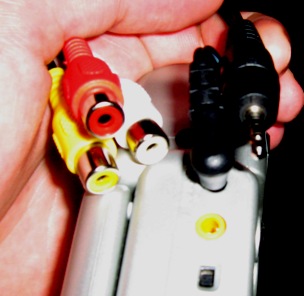

Nemrég kaptam egy hordozható DVD lejátszót, amire külömböző kütyüket mint példáulfényképezőgépet is rá lehet kötni, és a rajta tárolt adatokat lejátszani. Tehát van rajta egy bemenet, hozzá pedig egy átalakító kábel, ami passzol ahhoz a kábelhez amivel a digitális gépeket TV-re is rá lehet kötni. A kérdésem az lenne, hogy megoldható-e az, hogy ezzel a kábellel (mármint a dvd lejátszójéval), és valamilyen átalakítóval TV antennához hozzákötve a lejátszót, az tv-ként funkcionáljon?
Bocs a megfogalmazásért, gondolom kitaláltátok már, hogy nagyon nem értek hozzá.

Nem tudod megoldani mivel nincs benne tuner Asztali dvd írók tudnak csak ilyet

Ha lehet fényképezd le a DVD lejátszón a bemenetet, és az átalakító végét, ami nem a dvdbe mén.
Vágd körül a képet, és tedd fel. Akkor érthetőbb lesz, mert nem hiszem, hogy a pontos neveit tudnád a csatlakozásoknak.
(#) Fery válasza Kirk hozzászólására (») Máj 14, 2007 /
Egy esetben müködik a dolog ha rákötsz egy videomagnót amibe van tuner. De azért tedd fel a képet amit kértek mert azt se tudjuk, hogy video bemenet van-e rajta, bár szinte biztos, hogy van.

Itt van a kép

Jó a kép ! A maga nemében
Csak milett volna ha a gép tipusát gyártóját is megadnád ?
Körbe fényképeznéd minden csatiját a hozzá tartozó feliratokkal együtt .
Olyan felbontással és minőségben amin jól látható minden.
Ha csak Video/Audio IN bemenet van rajta akkor kell mellérakni valami tunert ami már Video / AUDIO jelet ad ki akkor már lhet belőle TVt -is faragni.
Tunernek pl.: 1 kidobásra itélt videomagnó felelmeg legjobban ... ha ez túl nagy és nem hordozható akkor valami TV roncsból kéne csinálni TUNERT ... de az se lesz nagyon kicsi ...
Bocsi ha túl sokat kívántam volna!
(#) KTobi válasza Kirk hozzászólására (») Máj 17, 2007 /
Ha jól látom az átalakító vége a három chinc női csatlakozó van (direktbe fordítva).
Ezek bemenetek:
-jobb hang
-ball hang
-videó jell
Nem hiszem, hogy egyszerű (értsd PICek nélküli) átalakítóval meglehet oldani az antennajel átalakítását ilyen jellé.
De szeríntem megoldható . De ezt egy nálam okosabbtól várd.

Az "antennajel videó és audió jellé" alakításához nem kell PIC. Hogy jön az ide? Írták a többiek, hogy egy tuner a megoldás, ha ez bemenet és nem kimenet.

(#) Macsek71 válasza Kirk hozzászólására (») Máj 18, 2007 /
szerintem valami ilyesmivel tudod legegyszerűbben megoldani (q*va drágán )
