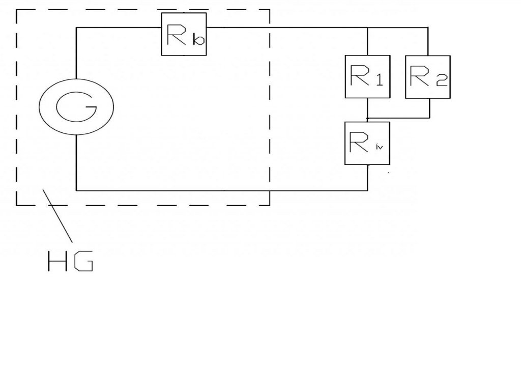

(#) Swat válasza Swat hozzászólására (») Okt 11, 2011 /
G-generátor
HG-hegesztőgép
Rb-hegesztőgép belső ellenállása
R1-állandó ellenállás ( függ:- testkábel megfelelő rögzítésétől, - testkábel én munkakebel ellenállásától)
R2- változó ellenállás( a hegsztés helye a testkábel elhelyezkedésének függvényében)
(#) Collector válasza Swat hozzászólására (») Okt 11, 2011 /
Kiegészítés, fizikailag ez így néz ki, ennél jobban nem célszerű leegyszerűsíteni jelen esetben. R2 és R nem egyformák, ezért más lesz I1 és I2 áram, totálisan asszimetrikus a melegedés. Ha leegyszerűsíted, becsapod magad a rossz modellel.
(#) Swat válasza Collector hozzászólására (») Okt 11, 2011 /
Leirnád ,h pontosan melyik mit jelent és miért vetted így?
Ennél egyszerűbben már nem nagyon lehet leírni. Azért rajzoltam így, mert fizikailag ez így működik. R1-ben a 2 vezeték (generátor kimenete, és az elektródák közti rész) illetve amit lehagytam, az még az ív ellenállása van benne, amíg ég. R2 és R az pedig a 2 irányban elfolyó áram által látott ellenállás, ha R2 értéke kisebb, mint R-é, akkor I1 lesz nagyobb, így az ív is valószínűleg arra vándorol, és zárlatkor is arra folyik a nagyobb áram, ezért más hőhatás éri azt az oldalt. Ez a rajz a konkrét válasz a topik címére. Nem véletlen mondtam előző oldalon, hogy ez egy áramosztó valójában, ezért hibás 2 darab soros ellenállásként értelmezni az egészet.

(#) erbe válasza Swat hozzászólására (») Okt 11, 2011 /
A hegesztőgép Rb belső ellenállását rossz helyre rajzoljátok. Az nem párhuzamosan, hanem sorba kapcsolódik a többivel.
Ha két testkábeled van, onnan következik R1 és R2 párhuzamosan, majd Rív az ív ellenállása. R1-R2 függenek a testkábelek és a csatlakozási pontjaik csaptól való távolságától, majd Rív dinamikusan változó érték. Az árameloszlás R1 és R2 között következik be.
(#) Collector hozzászólása Okt 12, 2011 /
Hú de bonyolult téma lett ez.
xzilon: Te pedig úgy néz ki, hogy azt nem érted, amit én írtam. Ha az 1.jpg alapján akarod a működését modellezni, akkor az nem fog menni, rossz következtetéseket fogsz levonni. Még egyszer nem fogom megismételni az okát.
erbe: már miért lenne rossz helyen az Rb? Swat gondolom nem véletlenül adta meg áramgenerátoros karakterisztikával (ami egyébként teljesen egyenértékű lenne a soros változattal is, thevenin-norton átalakításra kéne gondolni). A lényeg, hogy van egy soros tag, ami a munkakábel és az ív dinamikus ellenállásának összege, illetve a munkadarab, amit áramosztóként kell feltüntetni.
(#) Swat hozzászólása Okt 12, 2011 /
Huuu most már nagyon megkavarodtam. Az a nagy problémám ,h a gépészethez értek , az elektromosságban nem vagyok jártas.
Collector , leírnád pontosan mit miért így jelöltél, mert szerintem nem jó a te kapcsolási rajzod sem.
Pl: az R1 , mert oda-vissza menő vezeték nincsen csak odafelé menő - visszafelé meg a az lemez anyagán megy...
(#) Collector válasza Swat hozzászólására (») Okt 12, 2011 /
„mert oda-vissza menő vezeték nincsen csak odafelé menő”
Teljesen mindegy, akkor R1 az csak az odafelé menő vezeték ellenállása. De akkor mégis hogy jut vissza a hegesztőbe, ha csak 1 vezeték van? Ne feledd, mindennek ellenállása van, még a hegesztőelektródának is, szóval ha a gép a munkadarabon van, akkor is van a transzformátorig, vagy egyenirányítóig egy visszavezetés. De ez a soros tag a munkadarabon folyó áramok arányát nem befolyásolja, így jobb is, ha eltekintesz a generátortól, és csak és kizárólag a munkadarabra koncentrálsz. A munkadarabba 1 ponton lép be az áram, és 2 másik pont felé folyik, azaz 2 darab, párhuzamosan kötött ellenállásnak felel meg (valójában ellenállás-hálónak, de ennyit még szabad egyszerűsíteni, hogy az elv értelmezhető maradjon).

(#) Swat válasza Collector hozzászólására (») Nov 2, 2011 /
SZerinted ez a kapcsolás nem pontosabb, mint amit te rajzoltál ?
(#) Swat válasza Swat hozzászólására (») Nov 2, 2011 /
_az Rmk ellenállás a munkakábel ellenállása
_a RÍV a csapnak illetve a keletkező ívnek( elemelés függvénye)
_R1 és R1 pedig a testkábelek és a hozzájuk elvezető útnak az ellenállása
(#) Collector válasza Swat hozzászólására (») Nov 2, 2011 /
Én éppen ugyan ezt rajzoltam, R1-be belevéve a munkakábel és az ív dinamikus ellenállását. Mivel neked az árameloszlás a kérdésed, ezért teljesen mindegy, hogy Riv és Rmk külön van-e vagy egyben.
