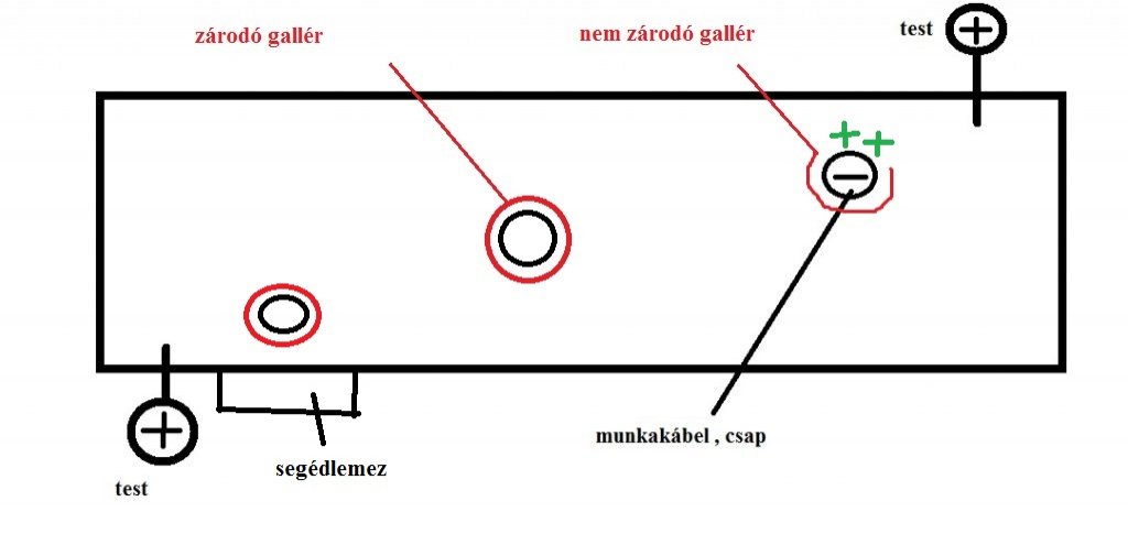

A problémám az lenne ,hogy van egy csaphegesztő gépem és nem értem hegesztés közben merre halad az áram és milyen mágneses mező keletkezik.
Az berendezésről tudni kell, hogy egyenárammal, 2000 A -ral és 40 V -tal dolgozik.
Működési elve: a csapot a pisztolyba rakjuk , hozzáérintjük a lemezhez, megnyomjuk a gombot, gép ráadja a feszültséget , a berendezés 1-2 mm re megemeli ekkor ívet fog és megolvad a lemez és a csap.Majd a pisztoly belenyomja a megolvadt ömledékbe és kigyűrődik egy része, ezt hívják gallérnak.

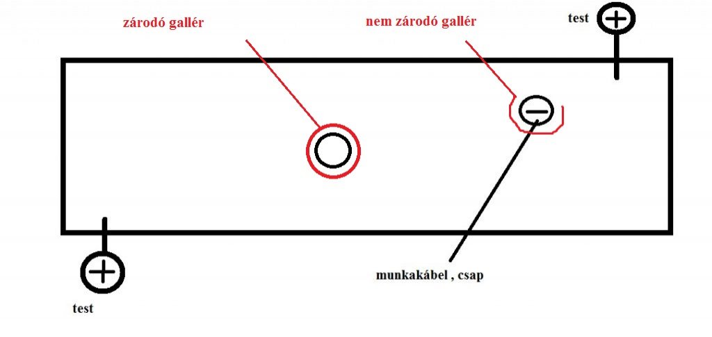

A való problémám az hogy az előbb említett gallér az nem körkörös , hanem csak félkör.
A probléma akkor keletkezik ,ha már közelebb hegesztek az egyik testkábelhez.

2 fénykép kéne, egy a jóról, és egy a rosszról. Egyáltalán milyen anyagokról van szó?
A mágneses tér pedig valóban elfújhatja az ívet, de ebben az esetben szerintem csak az ellenállások differenciája miatt van ez. 2kA-nál meg pláne.
(#) proba válasza Swat hozzászólására (») Okt 9, 2011 /
Ha azt megfigyelted ,hogy a testkábel távolságától függ a gallér,akkor azt gondolom hogy az áram a munkadarab ellenállása arányában oszlik meg a két kábel között.(mivel a közelebbi kábel felé ez kevesebb, ezért arra több áram folyik .lehet ez befolyásolja az alakot.Ezen maximum több testkábellel ,vagy a helyük megváltoztatásával tudsz segíteni.(szerintem)

Rendes szénacélt hegesztünk .
A nemzárodó gallért segédlemezzel lehet (nem minden esetben) kiküszöbölni.
(#) Collector válasza Swat hozzászólására (») Okt 9, 2011 /
Tedd a csap alá a testkábelt. Akkor mindig jó kell, hogy legyen.

Én arra lennék kíváncsi ,hogy amit feltöltöttem képet , ott hogyan halad az áram !!!

(#) xzilon válasza Swat hozzászólására (») Okt 10, 2011 /
Nincs kereamiagyuru ami az olvadek formajat alakitja ki?
"A probléma akkor keletkezik ,ha már közelebb hegesztek az egyik testkábelhez."
Akkor nyilvan valo, itt kell a jelenseg magyarazatat keresni.
Van egy olyan fogalom, hogy aramsuruseg, ami segit megerteni a jelenseget.
Az aram arra megy amerre neki "egyszerubb", a legkisebb ellenallasiranyaban.
(nem egy mazohista fajta)
Az aramsuruseg maskent alakul az anyagban, amikor kulonbozo helyeken van a be- es kilepesipont.
Akkor mar csak azt kell tudnod a P=I*I*R.
Szoval, radasul negyzetesen fugg az aramerossegtol a disszipalt teljesitmeny, ami melegiti az anyagodat.
Ha hokameraval megnezned a csap korul a homersekletet, lathatnad a homerseklet kulonbseget,
ami az anyag kulonbozo deformalasahoz vezet mechanikai hatasra.
MEgoldas, a testkabel megfelelo elhelyezese.
Az, hogy az aram merre folyik sok apro ellenallasra kell bontani az anyagot, radasul terben es az ismert torvenyek szerint mar szamolni is lehet.
Azutan lehet finomitani, figyelembe venni a homerseklet novekedessel a valtozasukat. A feluleten a hulest.
(#) erbe válasza Swat hozzászólására (») Okt 10, 2011 /
Az áram igyekszik mindig egyenesen haladni a kapcsolódási pontok között. Ha több van, lemezben közelítően a távolságuk arányában oszlik meg. A nagy áram képes ívfúvást létrehozni, emiatt, mikor túl közel kerülsz valamelyik elektródához, inkább tedd át előtte a másikkal ellentétes oldalon valami távolabbi pontra.
Ezt leszimulálni egyszerűen nincs értelme. Egyszerű számítással nagyon jó közelítő megoszlási értéket kapsz. Ami aztán minden egyes hegesztési pontnál eltérő.
