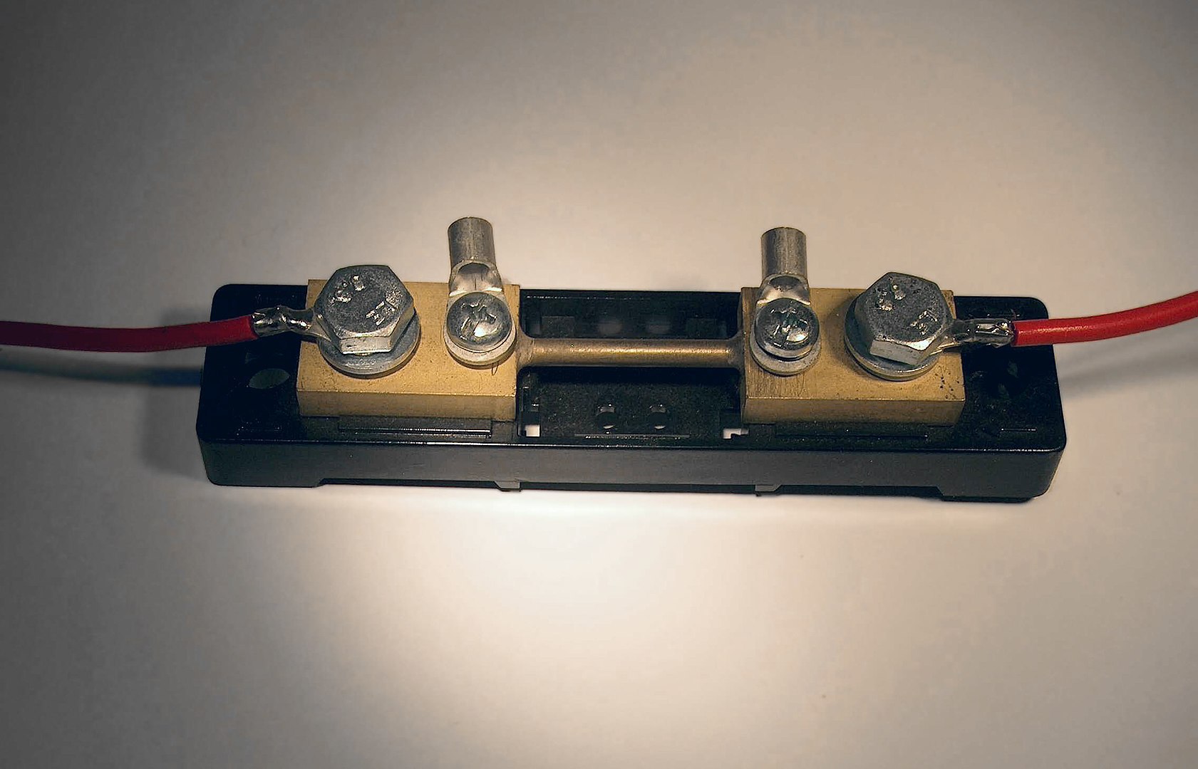

Egy jólnevelt sönt így néz ki, ami egyhény szólva is körberöhög egy zenert, ami meg akarja védeni.
(#) Alkotó válasza Gafly hozzászólására (») Márc 5, 2024 /
Ezt a söntöt nem is kell megvédeni, tud magára vigyázni.

Sajnos, a söntöt kell védeni. Ezekben a digit műszerekben 10 A-ig SMD ellenállást raknak be söntnek. Addig jó, amíg az áram nem haladja meg az ellenállás teljesítményhatárát. 25, 50 vagy éppen 100 A-es indulási áramlökések simán lefüstölik az ellenállás vékony fémrétegét. Utána már szabad az út a 21 V-nak a mikrovezérlő belsejébe.
A mérő sönt az valóban ott kezdődik, hogy a méréshatárnál még egyáltalán ne legyen melegedés, ami meghamisítja a pontosságot, de szükség esetén akár tízszeres áramnál se menjen tönkre. Ez valóban megvédi az utána következő drága mérőeszközt. Utóvégre mi garantálja, hogy a sönt utáni eszköz soha nem megy tönkre, nem lesz zárlatos, nem veri le a kismegszakítót? Akkutöltőre soha nem tennék pl. ilyen csodát.
