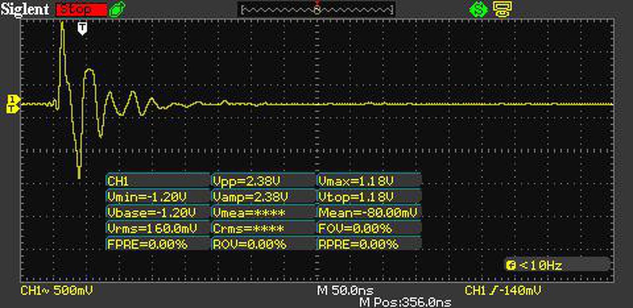

(#) djusee válasza Bakman hozzászólására (») Máj 5, 2017 /
Köszi, felhúztam 1k val 5V ra, sajnos igy is bekövetkezik a megszakitás. Próbáltam 100nF -al hidegíteni és úgy is. De igazad volt, jobb lett valamennyivel, kisebb tüske jelent meg rajta. Lehet azért mert a matatásommal alapból a GND re viszem rá zavart? De pl. csodálkoztam hogy maga az MCU nem fekszik meg töle, nem megy reset-be.Földelés segítene? Ha igen akkor valami bibi lehet a hálozattal, mert : földelés > ATX táp > alaplap > USB > Arduino is föld potenciálon kellene hogy legyen. Megprópálom másik konnektorról is.

(#) Bakman válasza djusee hozzászólására (») Máj 5, 2017 /
Nem tudom, eleve a 2,4 Vpp zavar eleve nagyon nagynak tűnik... Nem lehet, hogy sztatikus töltést viszel a rendszerbe?

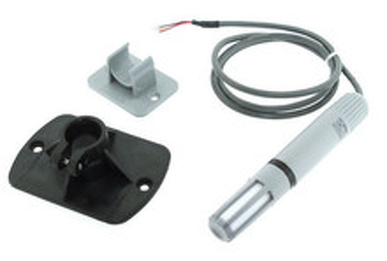

(#) attika válasza Bakman hozzászólására (») Máj 5, 2017 /
Ebből nincs tervben egy cikk írása véletlenül? mert szívesen utánépíteném

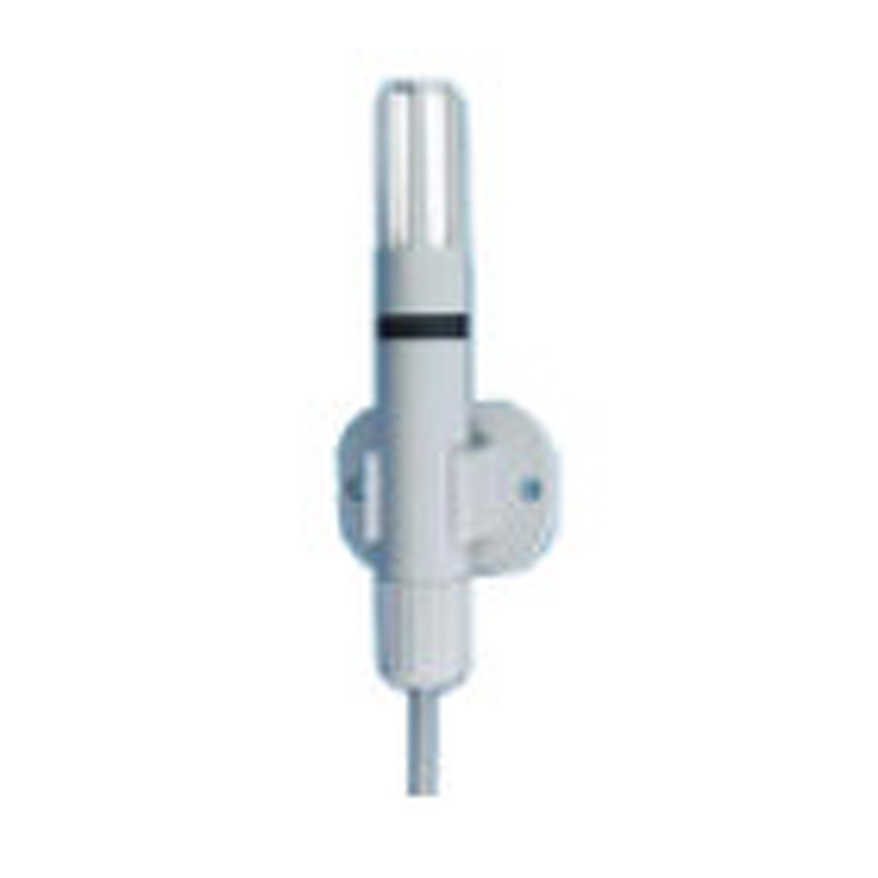

(#) molnarp válasza nzozz hozzászólására (») Máj 6, 2017 /
Egy kicsit visszább írtam az ebayes DHT22-ről. Nekem nem jött be a páraszenzora.
Ami bejött az az AM2315. Ez is ebayről van, kicsit drágább és nagyobb, ezt is az Aosong gyártja.
