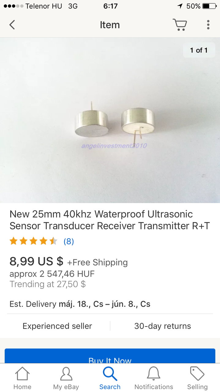

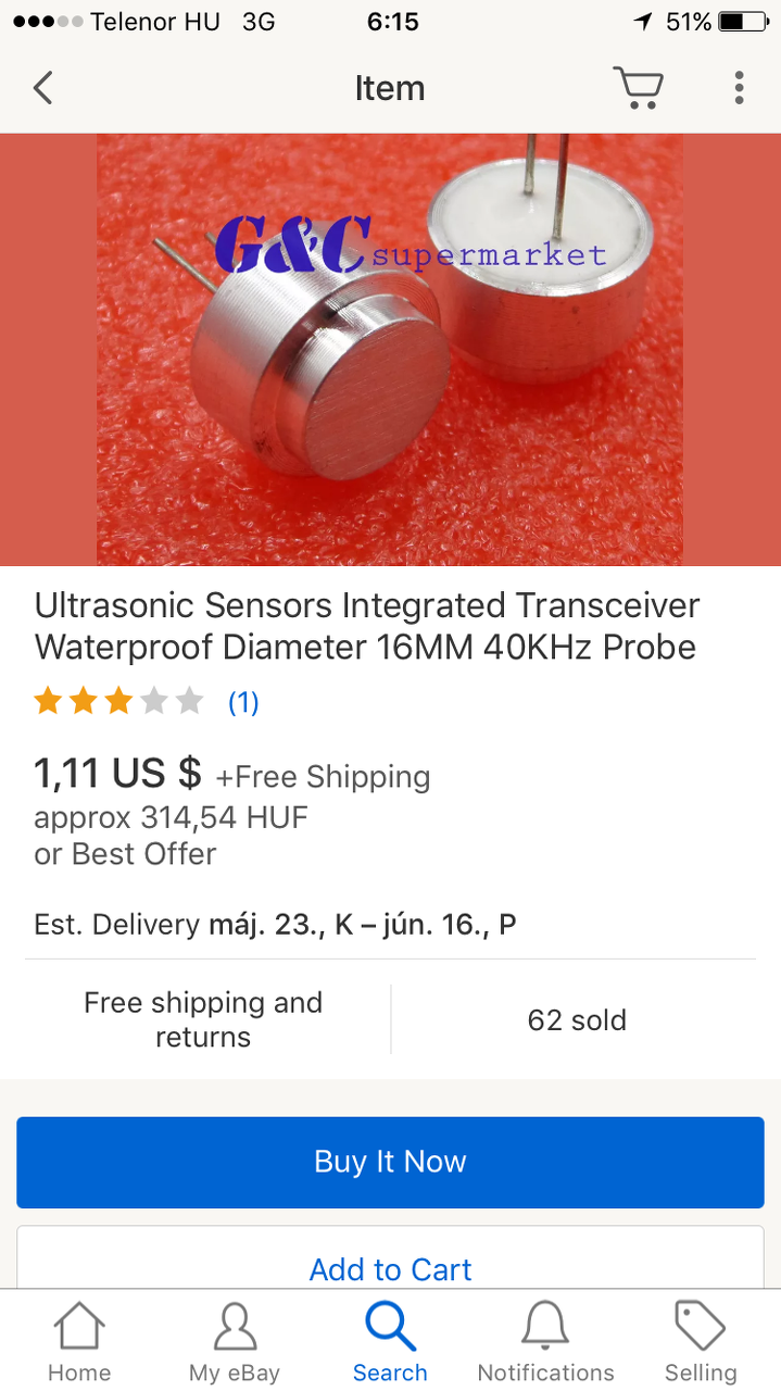

Szia, a linkelt oldalon a hozzászólások között valaki fóliát húzott az adóra és a vevöre. Hogy mennyire zavar be a mérésbe nemtudom. Elvileg átengedi a hangot, lehet valamennyi visszaverödik. Ki kell próbálnom.
Esetleg ez is megoldás lehet.
Szerintem simán zavarja, de ezt nem lehet egy egyszerű kalibrálással megoldani? Írni kellene egy kódot, ami pl 100x mér egy adott távolságon, majd átlagot számol. Megmérni, hogy mennyi az eltérés a valóstól, majd ugyanezt más-más ismert pontokban, minimum 4x. Ha ábrázolja az eltéréseket ( pl excel), és szemmel láthatóan azok egy egyenesen vannak (jó eséllyel az x tengellyel párhuzamosan, akkor egy egyszerű +/ -al lehet korrigálni a mért értékeket.) Ha nem párhuzamos, de egyenes, akkor arra illeszt egy egyenest, majd azok paramétereivel korrigálja a mért értékeket. Szerintem ekkor azért pontosítani lehet, főleg akkor, ha a kalibráláskor ugyanazt az anyagot használja visszaverő közegnek, mint ami a valós körülmények között is lesz.
Érdemes lenne kipróbálni.

autora való tolato radar adó/vevö egy tokban ip55...65 van legalább pár dolár!
igazi gyilkos a vizpára csak kitöltö anyagal kiszoritható szilikon...gyanta.
