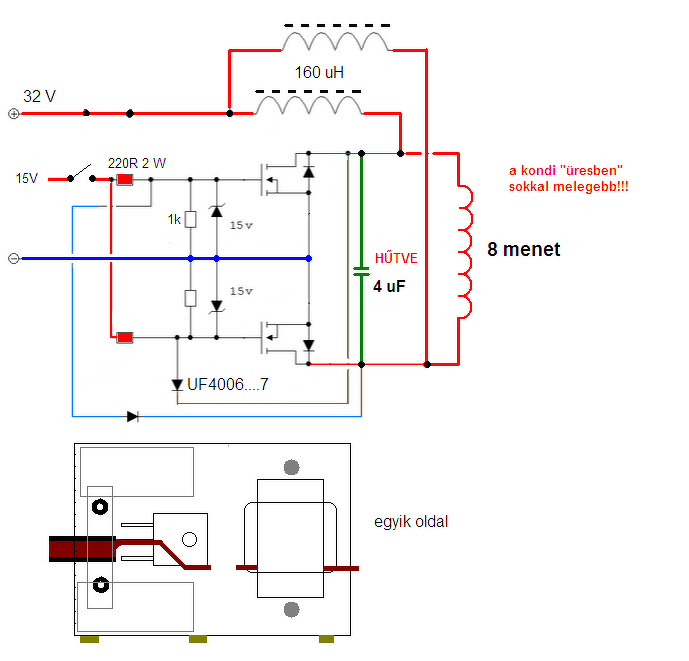

Segitségre lenne szükségem.Áram mérő , korlátozót csinálok. Söntön mérek feszültséget arduino analóg bemenetével.(Nagyon ,nagyon amatőr vagyok). Labortáppal szimulálva a terhelést jól működik, beültetve a mérendő áramkörbe nagy a mért érték szórása (3-16 amper).Gondolom átlagolással meg lehetne oldani, DE HOGYAN?(példaprogram jól jönne)

Az az eltérés nem, hogy nagy, inkább óriási. Valami nem stimmel nálad, ha nem átlagolsz, akkor sem lehet ekkora szórásod, vagyis mondjuk, ha egy induló motort mérsz akkor elképzelhető. Viszont akkor az akár normálisnak is elfogadható. Mutass kapcsolási rajzot az egész áramkörről, és a forráskódodról. Valamint több információt milyen terheléseket mérsz...

A kapcsolás indukciós hevitő:
Ebből próbálom átalakitani :

A hevitő 50kHz rezeg 10-től 50 amperig.
műszerrel tudom mérni a söntön eső feszt
(#) mapetek válasza Bakman hozzászólására (») Máj 6, 2018 /
Műszerrel viszont sima a mért érték.(10 amper= 540 mV ;20 amper 1080mv).
A forráskód azért felelne meg, mert ha elérné az 50 ampert (fetek max terhelhetősége) egy mágneskapcsoló lekapcsolná a gépet.

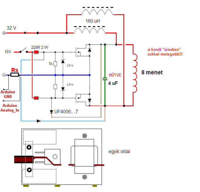

Hol van a söntellenállásod? Ugye nem a pozitív tápágban?
Szkoppal mérve az ingadozás 1mv-on belül van
(#) mapetek válasza RoliNyh hozzászólására (») Máj 6, 2018 /
De . A pozitiv felé a A0, gép felé a test.
Áttegyem negativra a söntöt?
(#) RoliNyh válasza mapetek hozzászólására (») Máj 6, 2018 /
Át bizony...
A sönt testnek és az arduino testnek közösnek kell lennie. Az analog bemenetre megy a sönt másik lába...
A hozzászólás módosítva: Máj 6, 2018
Oké.
Mérésileg nem változott semi.
Elektromos szempontból a helyes bekötés akkor is az. Még esetleg egy 100nF szűrő kondit rá lehetne tenni az arduino GND és az analog pin közé minél közelebb. Ha marad a nagy ingadozás, lehet valóban az átlagolás lesz neked a megoldás, arra viszont inkább majd a programozáshoz nálam jobban értők fognak válaszolni...
