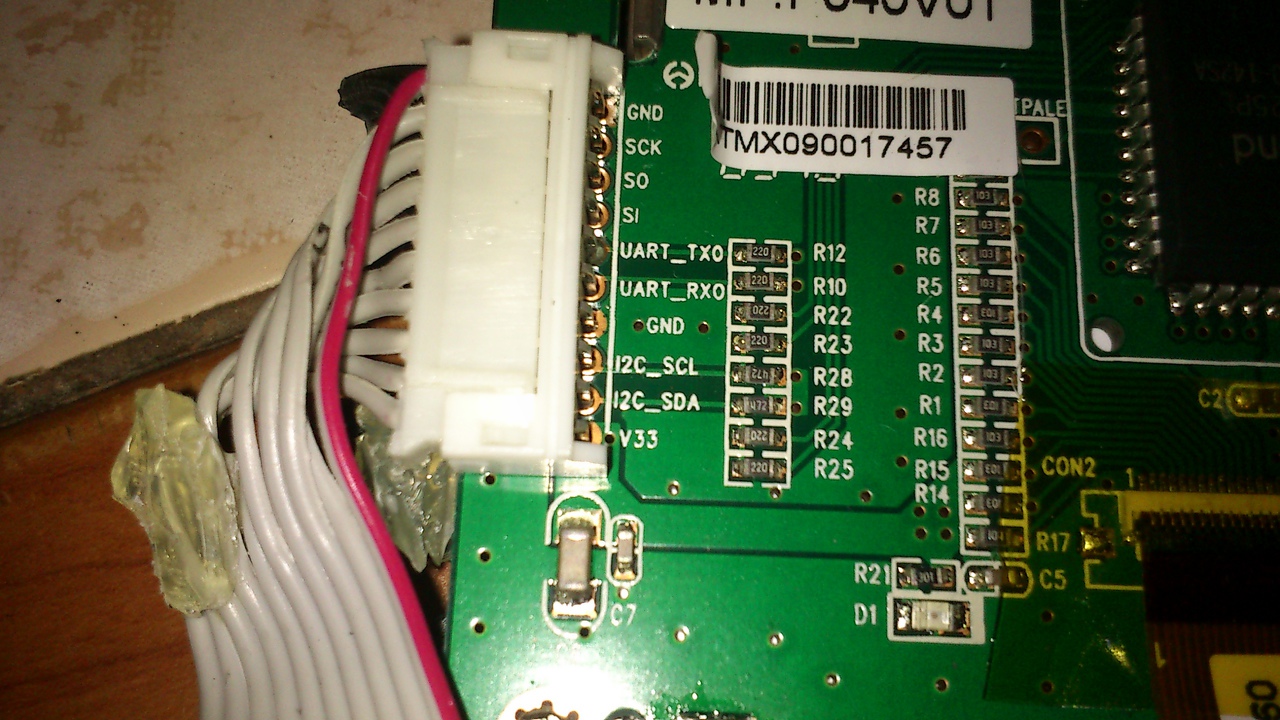

(#) vyky hozzászólása Aug 6, 2018 /
Sziasztok. Ilyen láb kibocsátással be lehet kötni az arduinoba ezt az lcd-t?

(#) kapu48 válasza vyky hozzászólására (») Aug 7, 2018 / 1
Mivel van az AVR-ekben: SPI, UART, és I2C is. Belehet kötni.
Inkább az a kérdés, hogy milyen vezérlő van az LCD-n?
És találsz e hozzá alkalmazást + adatlapot?
Ezek nélkül ismeretlen eszköz, és levélnehezék az egész!

(#) vyky válasza kapu48 hozzászólására (») Aug 7, 2018 /
Szia. winbond w79l633a25pl proci van rajta. Csak azért kérdeztem,hogy érdemes-e keresgélnem ?
A hozzászólás módosítva: Aug 7, 2018
Keveset tudunk a problémádról.
De itt keres a tapasztalt tünetek alapján, megoldást:
arduino + winbond
Ezt találtam:
Ha jól következtetek, és ez van az LCD panelon? Akkor ez 8 bites procesor, általunk ismeretlen programmal.
Reménytelen! Mivel az alkalmazás általában gyártói titok!
Köszönöm a fáradságot
