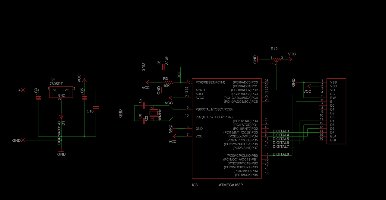

Sziasztok. Megint itt olalkodok mert csak az Arduino lapkaval mukszi az LCD -m.
Az alabbi kapcsolast hoztam ossze az Arduino UNO -bol kivett IC -vel, de nem akar mukodni. A C8 es C7 valamilyen kotott ertek kell hogy legyen ? En 65 nF -akat tettem. Ez lenne a gond, vagy valami mas ? Az LCD labkiosztasom: LiquidCrystal lcd(8, 7, 6, 5, 4, 3);

Kondi nélkül is remekül megy, de 27pF-nál ne tegyél többet, mert nem indul el az oszcillátor.
Elindult !
![]() Nelkuletek nem valosult volna meg. Koszonom.
