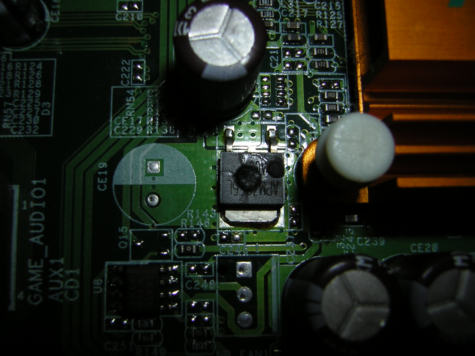

Sziasztok! Az cimben szereplö alaplapon elfüstölt egy három lábú stabilizátor /képeken/ sajnos nem tudom elolvasni a feliratot rajta.Segitségeteket szeretném kérni szerintetek mien feszültséget állitott elö.Elöre is köszönöm!

Ha jól látom akkor 02-vel végződik ez a stab ic de nem biztos
Ez nem stab IC.
A) dióda
B) FET
A diódákra fel szokták rajzolni a jelét a száma alá.
A Fet-ek meg legalább párossával szoktak lenni.
Továbbá nem ok nélkül szállt szanaszéjjel. Csere előtt nézegesd végig a kondikat ESR mérővel. A púposan gyanúsakat meg cseréld ki.

Egy pupos kondit láttam de az jóval messzebb mint a CPU, a vga melett.

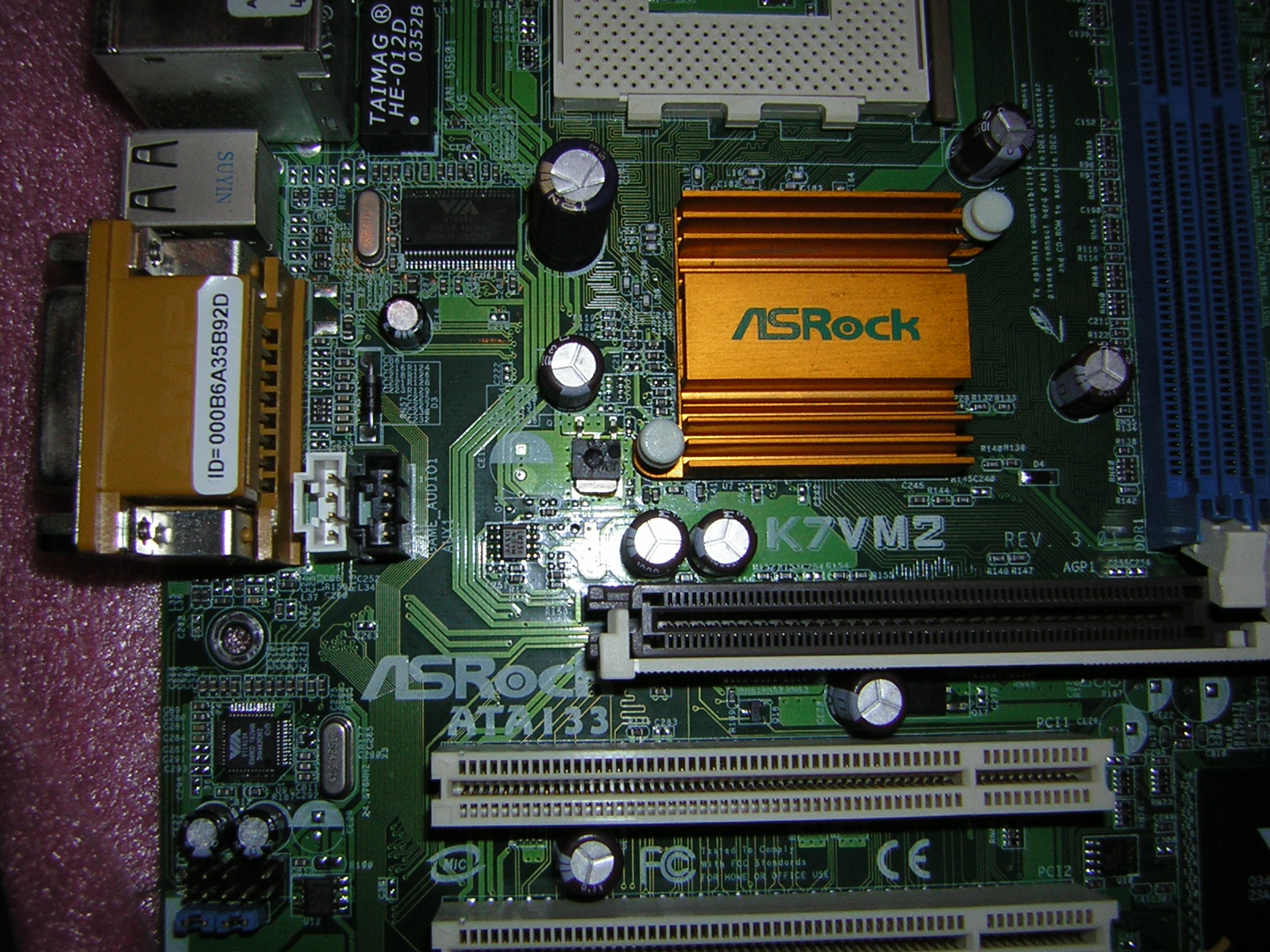

KÉPE
Ha jól látom??, az egy N csatornás mosfet. (APM3055L)
Valószínű, hogy az AGP fesz előállításában játszott szerepet. (méréssel ez megállapítható, ha kikeresed az AGP busz lábkiosztását)

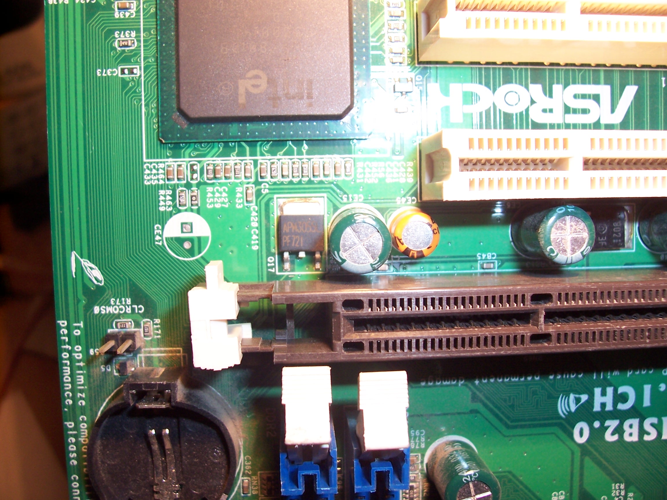

Helló
Ez bezony egy N-csatornás MOSFET. Volt egy hasonló asrock lapom, azon is volt egy ilyen a déli híd mellett.
Típusa: APM3055L
Adatlap, fotó mellékelve!
