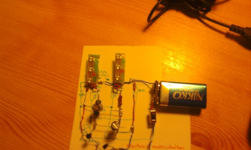

(#) Mybuster hozzászólása Dec 8, 2010 /
Én megcsináltam kondenzátoros módón az Astabil multivibrátoromat Előnye hogy egyszerű a megépítése 20 perc az egész a kondik értékének változtatásával változtatni lehet a villogás sebességét!!
Ha van valami kérdés nyugodtan írhatok!
(#) _JANI_ válasza Mybuster hozzászólására (») Dec 8, 2010 /
A "drótozás" helyett mikor készítesz neki egy rendes nyákot? :wink:
Elég egyszer feltölteni a képeket és egyéb fájlokat!
Utána annyiszor -> link <-elsz rájuk ahányszor csak szeretnél. :nezze:
(#) Mybuster válasza _JANI_ hozzászólására (») Dec 8, 2010 /
Köszi am tudod még suliba járok de majd máskor nyákos lesz!
(#) Mybuster válasza Mybuster hozzászólására (») Dec 8, 2010 /
Amúgy még nincs bedobozolva úgy szebb lesz plexiböl lesz megcsinálva!

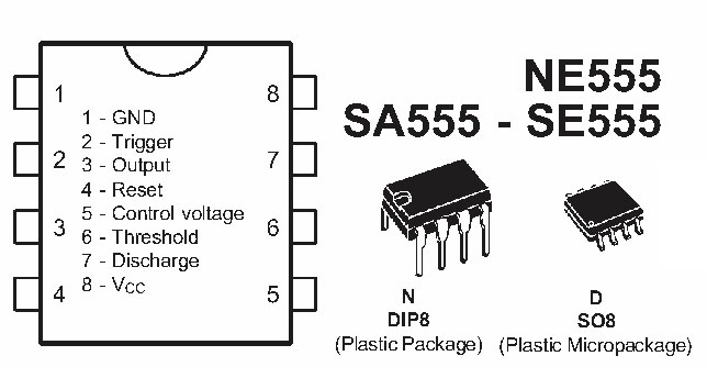

(#) kadarist válasza Prome hozzászólására (») Jan 12, 2011 /
Neked találták ki az 555-ös IC-t, astabil beállításban.
(#) Prome hozzászólása Jan 12, 2011 /
köszi, de tényleg muszáéj erre egy egész ic, s nem elég 2 tranyó, 2 kondi és 4 ellenállás?
amúgy hallottam már az 555-ösről, tudsz esetleg konkrét kapcsolást ajánlani ilyen célokra, mert nyákot megépiteni tudok, de hogy melyik lábhoz milyen alkatrész kell, azt már nem látom át.
Köszi
Nem bonyolultabb megépíteni, mint egy kéttranzisztoros multivibrátort. A tokszámozást felülnézetből kell értelmezni: Bővebben: Link. Az IC 200mA-es maximális kimeneti áramot képes biztosítani, tehát egy kis relé meghajtásához elegendő.
