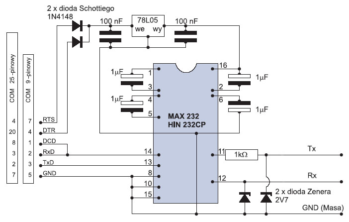

A kérdésem ki javított már ilyen hibából dvd-t?
Ez a rajz esetleg jó -e kütyüt összekötni pc vel?
minden tanács jól jön....

Lehet hogy meglehet menteni adat kábelesen de megkel nézned a panelon van e valahová írva ilyen (TxD > RxD GND >3V) Ez egy jumper általában ami nincs beforrasztva. A másik dolog pedig a chipset MTK vagy másfajta azt is kell nézni .

Szóval , nem tudom mit leltél az előlapon de szerintem ha kivül van az biztosan nem az. Szed szét és ott keresd a csatlakozót vagy annak helyét ! Ha nincs odaírva de a helye megvan a ( 3-4 lábnak ) akkor kövesd végig a nyákrajzot és ha a flash-romba érkezik akkor az lesz az. A flash rom -ot a neten betudod azonosítani. Aztán szükséged lesz egy interface-re ha nincs, és már kísérletezhetsz .
De csatolok leírást és PRG-hozzá.
Sok sikert!
