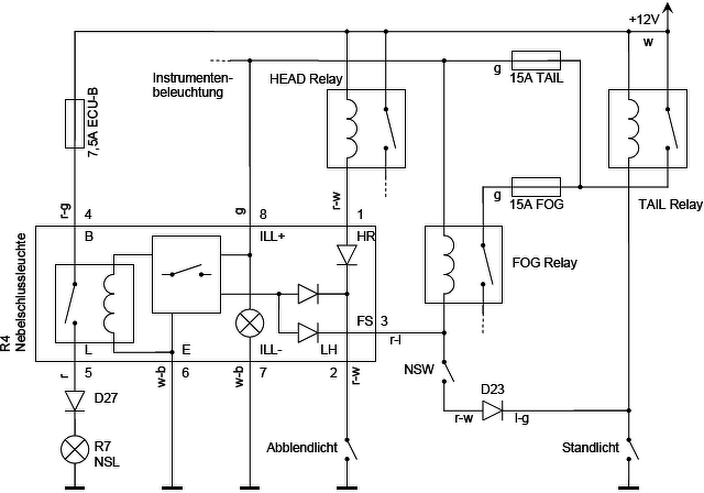

(#) tacsy69 hozzászólása Máj 9, 2021 /
Szeretném a segítségeteket kérni a következő problémámmal kapcsolatban. Van egy Toyota Corollám amiben egy nyomógombos vezérlése van a hátsó ködlámpának. Sajnos ez a minap tönkre ment. A hibajelenség az, hogy a ködlámpa folyamatosan világít, hiába nyomom a gombját, nem lehet kikapcsolni. A webet böngészve az alábbi doksikat találtam róla.
Amit eddig próbáltam:
-az összes forrasztást újra forrasztottam,
-a vezetősávokat végig néztem, nincs sehol szakadás,
-az ellenállásokat kimértem, azok mind értéken vannak,
-a relét kicseréltem.
Sajnos már kifogytam az ötletekből. Van valakinek valamilyen javaslata, hogy merre keresgéljek?
Melyik alkatrész hibája okozhatja azt, hogy a nyomógombos vezérlés nem működik? A relé pedig folyamatosan meghúzott állapotban van?
Köszönöm előre is.
