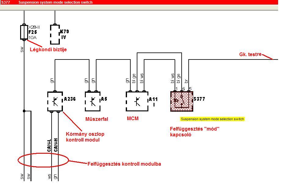

Estét Mindenkinek! Esetleg ebben tudna nekem valaki segíteni? indulás után 2-3 km-rel bim-bamol az autó és a műszerek lehervadnak kigyullad a töltésjelző az ABS lámpa valamint nem megy a klima és az index hangvisszajelzése. ABS és töltés egyébként van, más viszont nincs. Gyújtás le és ujrainditás után megint van rövid ideig minden( 1-2 perc). Ez egy 2002-es Opel Vectra. 1.8 benzin. Mi lehet ezekben a közös? Vagy merre kéne indulni a hiba keresésben? Előre is Köszönöm!

Talán csak kontakt hiba lehet. Minden esetre ha jó a biztosítéka, akkor csak a kijelző egységnél valószínű a hiba.

Így gondoltam Én is. Szerintem a klímának nincs köze hozzá, csak a tulaj félre beszélt. Köszi a Rajzokat!

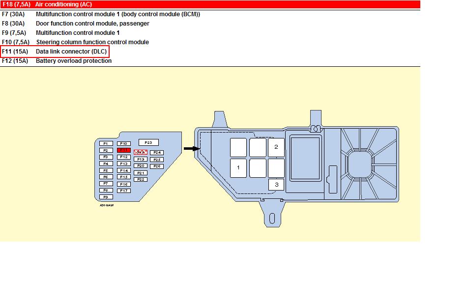

(#) CsemanAttila válasza VIM hozzászólására (») Feb 16, 2012 /
Üdv! Ma néztem a kocsit. Műszeregység tökéletesen működik. Op-com-al kivezéreltem. Viszont a kormányoszlop modul száll el 3 perc múlva... Ilyenkor be is írja hibának, hogy nincs vele kapcsolat. Tudsz segíteni, hogy hol a reléje? Vagy honnan kap tápot. Szerintem egyszerűen el tűnik a fesz, és azért száll el az egész. Köszi!!
(#) VIM válasza CsemanAttila hozzászólására (») Feb 17, 2012 /
Szia! A képen látható egységek a légkondi biztosítékáról kapnak feszültséget a felfüggesztést felügyelő modulból. Nem tudom, hogy ez ennél a kocsinál mit jelent (TCS, ABS, ASR) de az amiket leírtál hiánylatnak, mind fel van fűzve erre a vonalra. A biztosítékokat megjelöltem az ábrán. Ha nem látszódna jól (Ctrl gombot nyomva tartod a klaviatúrán és a gördítővel nagyítsd a megfelelő nagyságra).
