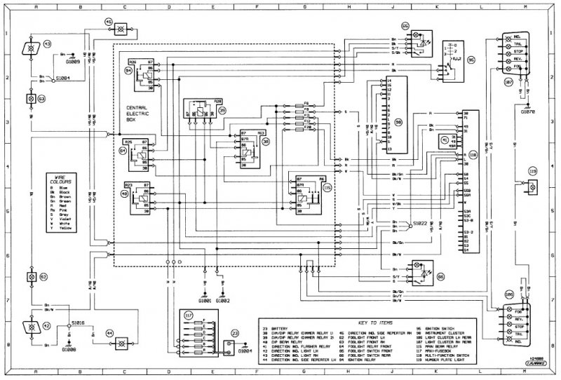

(#) Mormoghy válasza sztomix hozzászólására (») Márc 3, 2010 / 1
Itt a rajz. De valóban ez tipushiba az Escorton. És úgy javítható ahogy akos70 leírta. Bár nekem nem sikerűlt Raktam egy külön kapcsolót, és így örűlök. A másik tipushibája az már macerásabb.

(#) sztomix válasza Mormoghy hozzászólására (») Márc 4, 2010 /
Köszönöm a rajzot!

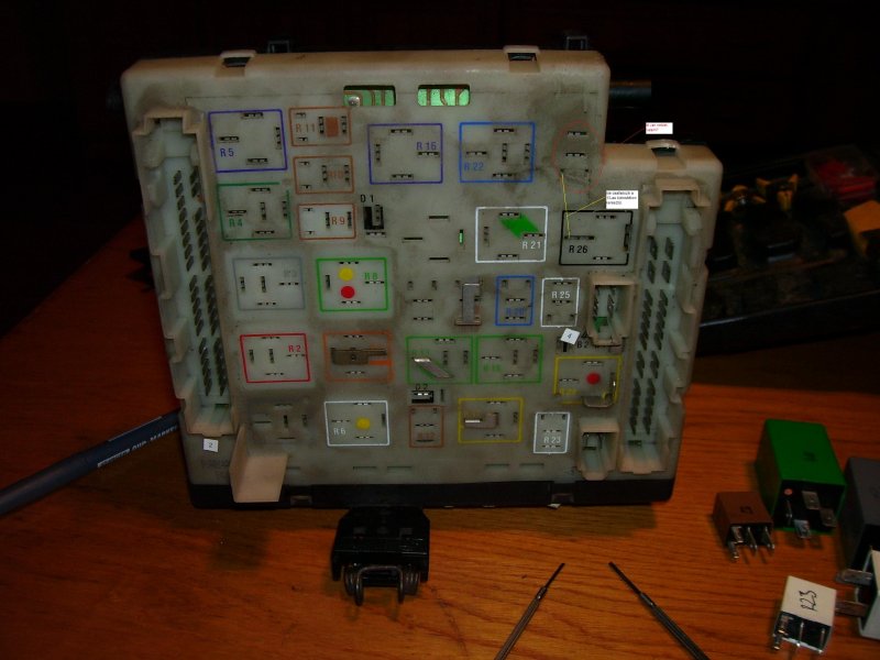

(#) VIM válasza sztomix hozzászólására (») Márc 4, 2010 / 1
Adok még egy kis rajzot, hát ha hasznát veszed még a későbbiekben. Van egy relétáblás fotóm is, csak az évjáratonként változik.
VIM
