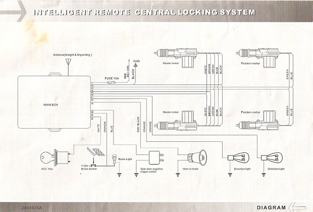

(#) mardal hozzászólása Feb 21, 2010 /
Köszönöm a válaszokat az előző kérdésemre.
Egy ismerősömnek szeretnék segítséget kérni.Van neki a kocsijában egy utólag beszerelt thunder ccl-24es központi zárja.Nem minden funkiciót használ belőle de amit igen az teljesen jól működik,vett hozzá most egy kis 12volt szirénát hogy ha nyitja az ajtót ne csak fényjelzés legyen hanem hang is.A központi zárnak van egy kimenete erre.Rá lett kötve erre, viszont meg sem nyikkan.Ki lett mérve multimeterrel és egyáltalán nem jön ki feszültség azon a kimeneten.Ez hibás lehet vagy valami még kell hozzá?Csatoltam a központi zár leírását is.
(#) sufni-tunning válasza mardal hozzászólására (») Feb 21, 2010 /
Milyen színű a vezeték?
Arra gondoltál-e, hogy az nem kimenet, hanem bemenet?
Pl.: riasztó impulzus akár pzitív, akár negatív.
(#) Tatus hozzászólása Feb 26, 2010 /
