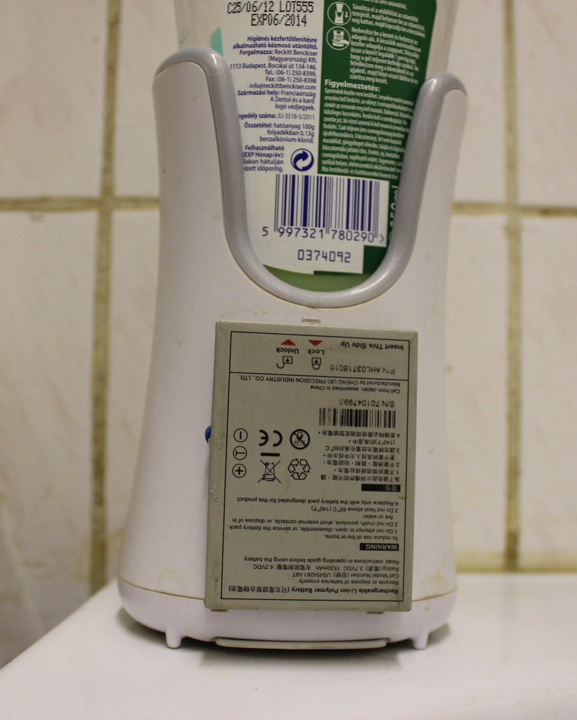

(#) sunside válasza Poostmaster hozzászólására (») Ápr 27, 2015 /
Érdemes még az elemtartó kontaktusokat is megnézni-tisztítani.
Nekem is van ilyen szerkezetem, a jó, tartós elemet is viszonylag hamar megette. Ezért én kicseréltem lithium aksira, már második éve megy és csak egyszer töltöttem fel azóta. Ha gyengül a tápfesz, tényleg érdekes dolgokat tud művelni.

(#) Poostmaster válasza sunside hozzászólására (») Ápr 27, 2015 /
Igen, én is gondoltam már erre, mert újabban elég sok dolgot átalakítok lítiumosra. Hála az égnek, az ebay tele van vele, és még jók is annyiért, amennyiért egy "tartós" elemet vennék.
A kérdésem csak az, neked elég volt hozzá 1 cella?
(#) sunside válasza Poostmaster hozzászólására (») Ápr 28, 2015 /
igen, 1 cellával megy. Egy régi telefon akksiját használom hozzá.
