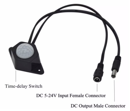

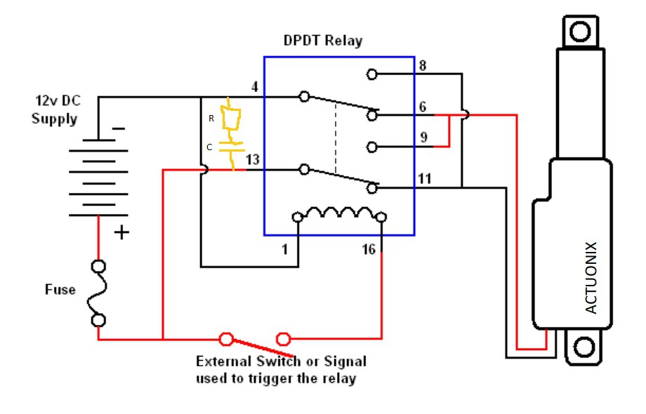

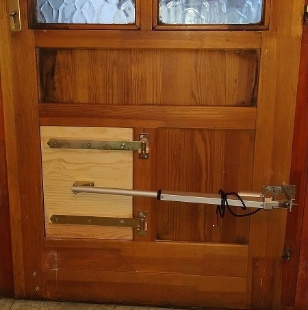

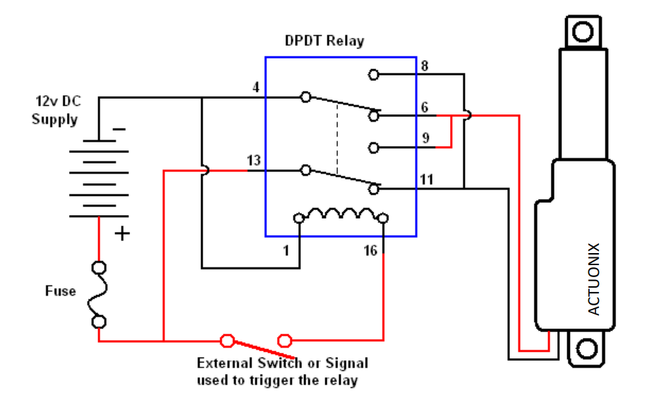

Egy kis segítségre lenne szükségem. Jómagam is egy automata kutyaajtót építek. A mechanikai kivitelezés már megtörtént. Az első képen láthatóan egy lineáris aktuátor segítségével mozgatok egy kis ajtót. Akksiról próbálva szépen nyílik-záródik. A második képen lévő, egy relés irányváltó kapcsolást dobtam össze hozzá az egyszerűsége véget. Annyi eltéréssel, hogy a kapcsoló helyett a 3. képen látható, kis időzítővel szerelt mozgásérzékelővel vezérlem a relét. Összedrótoztam, kiválóan működik. Mozgásra a relé meghúz, 15 másodperc múlva elenged. A problémám az, ha az aktuátor motorjára kötöm, a relé érintkezői meglehetősen szikráznak, a relé hol meghúz, hol elenged nagyon gyorsan, az aktuátor meg oda-vissza mozog. Namost, nem igazán értek az elektronikához. Gondolom induktív jellegű terhelés végett ívet húznak az érintkezőkön folyó áramok. Mivel (hogyan) lehetne ezt kiküszöbölni? A rendszer az akkus fúróm 12V-os pótakkujáról üzemel. A hozzászólás módosítva: Nov 28, 2019
Lehet hogy kevés a táp terhelhetősége ezért kapcsoláskor leesik a feszültség és attól elenged a relé Ezt talán úgy lehetne kiküszöbölni hogy a relé 1 lábával sorba kötnél egy diódát (1n4001 ) és a tekercs két kivezetése közé tennél egy 10mikrós kondit . A diódán keresztül feltöltődik a kondi és tárolja a töltést ha lejjebb esik a tápfesz (talán jó lesz) De a végleges megoldás szerintem a táp cseréje egy nagyobb terhelhetőségűre.
Köszi. Lehet kipróbálom majd a robogóm 12V-os aksijáról is.
Az érintkezők közé pedig tegyel be egy ( soros ) RC tagot, pl. 330 nF -22 ohmot ívoltásnak.
Ma volt időm kipróbálni, valóban kevés volt a táp neki. Robogóaksiról szépen működik. Már csak dobozolnom kell az elektronikát.
Nos...eddig bírta a kutyaajtó, illetve bírtam én a kutyaajtót. Leginkább éjszakai üzemre lett kitalálva, amikor mi alszunk, hogy kimehessenek a kutyák, ha akarnak. Viszont úgy megszokták a blökik azt a kis ajtót, hogy napközben is ott járkáltak ki-be, felváltva ki és be, mint a gyerekek, mintha csak direkt csinálnák. Az aktuátor zúgása nagyon idegesítő lett már. Inkább nyitva hagytam nappalra és egy rossz szőnyegből vágtam kívülre egy takarót a nyílás elé. A kis ajtót persze meghagytam, viszont leszereltem az automata mozgatót. Valami csendesebb változatot kell kitaláljak majd.
Aránylag csendes változat motorral és fogaskerékkel is kivitelezhető de az abszolút halk szeintem csak pneumatika lehet, az teljesen hangtalan.
Mindent kinntre kell tenni, a kis kompresszort és a vezérlőszelepeket meg a levegő lefújó ágakat is. Akkor bennt semmi nem fogsz hallani, a dugattyú szinte nulla decibellel mozog. Szép kihívás... Vagy kinntre tenni egy autó ablakemelő motor szerűséget, akár kicsike hangszigetelt dobozba és a huzalozást (bowdenek) bevinni csak. Ez is nagyon csendes lehet. Az aktuátorhoz készített mechanika sajnos nem kevés változtatást igényel ez utóbbinál.
Régen nem jártam errefelé - elvileg mind a 4 helyre kellene RC tag, mert ahová rajzoltad, ott sokat nem ér. Mindig 2 soros érintkezőt plusz az aktuátort látják.
Tehát 4-6, 4-8, 13-9, 13-11 érintkezők közé kellenek. Ha még aktuális.
Köszi szépen, menet közben már jómagam is "kigugliztam" hogyan is kellene csinálni. Viszont, mint írtam, egy nagyobb akkumulátorról gond nélkül működött a rendszer, így nem kellett ívoltás.
