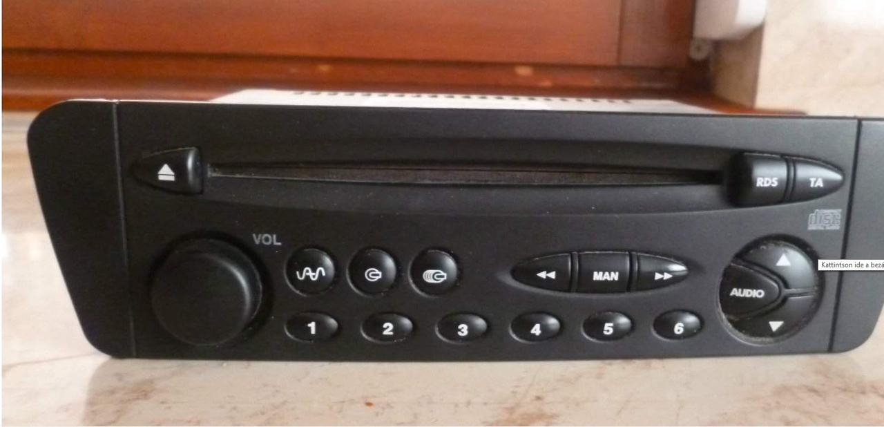

Hello körbe neztem mar a vezetékekknek semmi bajuk és sajnos a belsejében sem látszik semmi voltmár több állitolag hozzáértonel de nem tudták meg csinalni többen az elövégfokra tippelnek ha van egyáltalán olyan én egy végfokot latok benne lehet az lenne a gond ??!!!
