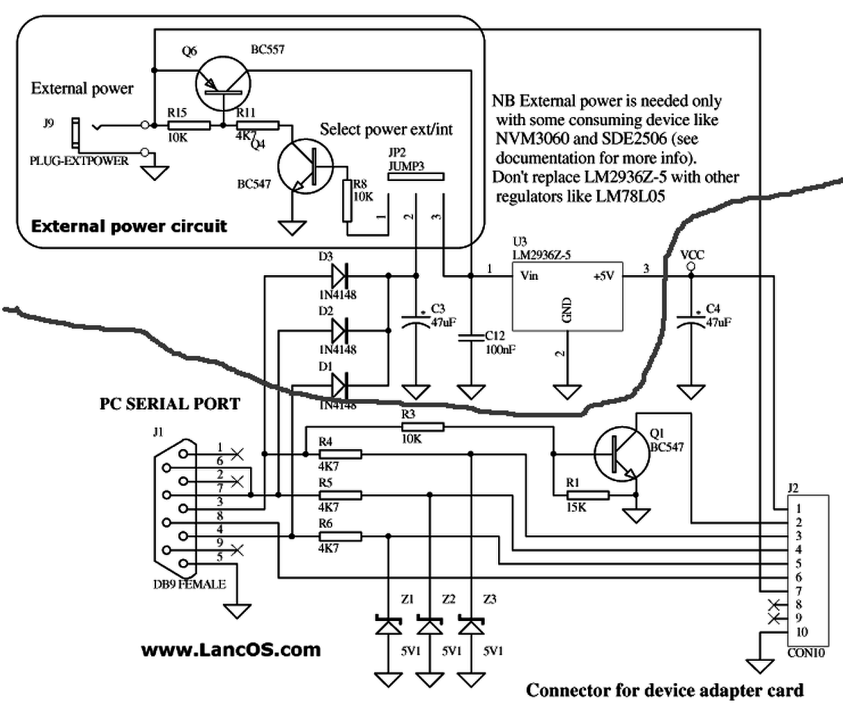

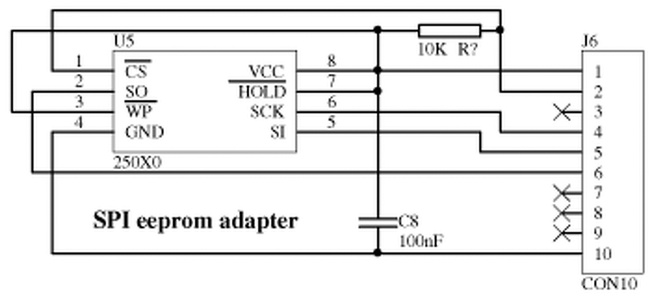

Üdv! Ki kell olvasni az Eeprom tartalmát egy programozóval és a lementett fájlt kell kiválasztani a programban. Ebből kiírja a kódot. Az eeprom egy 8 lábú smd ic a rádió panelján. Kiforrasztottam, kiolvastam, majd vissza. csatoltam a kapcsolást, amivel kiolvastam. A program a Ponyprog volt.

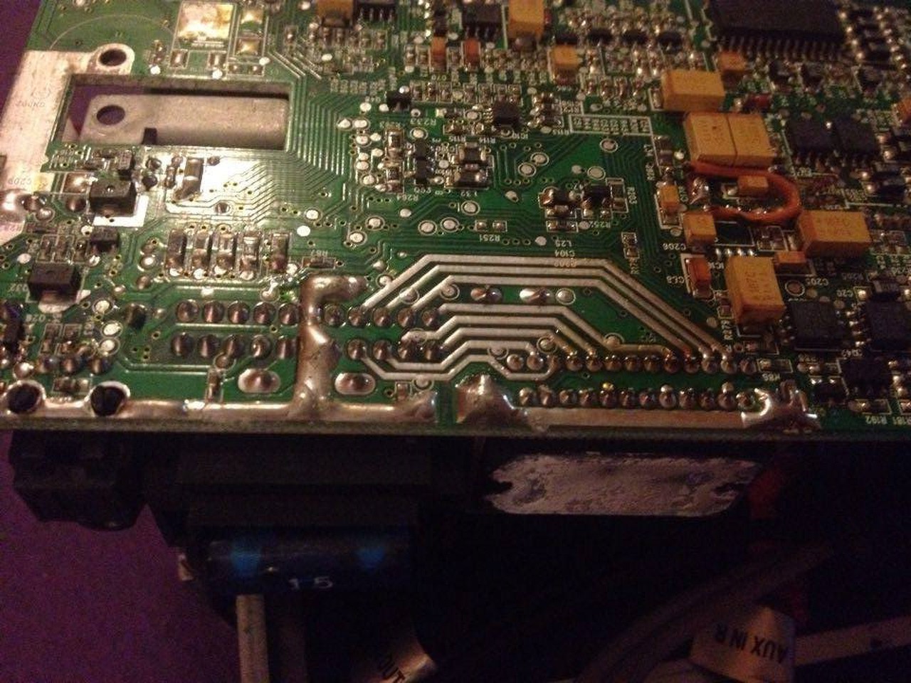

Van egy blaupunkt new orleans 220 rádióm, és olyan problémám van hogy a tuner test részén 45-50mv jön ki, ha a anttena kábel árnyékolását rákötöm csak serceg és patog, nehezen veszi a jelet. kábelek, kötések töbször leelenörizve ott hibát nem találtam. Mi lehet a próbléma? lehet e használni hosszu távon árnyékolás nélkül az antena kábelt? Segitséget előre is köszönöm!

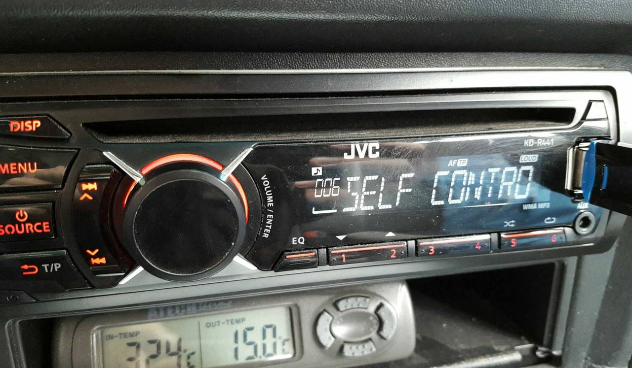

Lenne egy olyan problémám, miszerint egy JVC KD-R441 típusú fejegység meghülyült, vagyis rossz útra tévedt. A probléma pontosan az, hogy egy bizonyos hangerőfokozat után a basszus torzít, a fejegység pedig újraindul. Ez a hibajelenség egyik napról a másikra történt, korábban bírta ezt a hangerőt természetesen. Más hangszóróval is ki volt próbálva, ugyanezt produkálja. Az én tippem szerint a végfok IC lehet talán, de nem vagyok benne biztos, nem tudom, hogy hol induljak el a problémakeresésben. Ehhez szeretnék kérni ötleteket, tanácsokat. ![]() A hozzászólás módosítva: Jún 5, 2016
