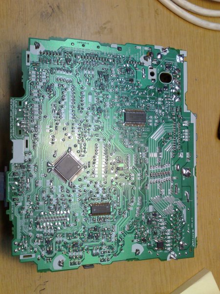

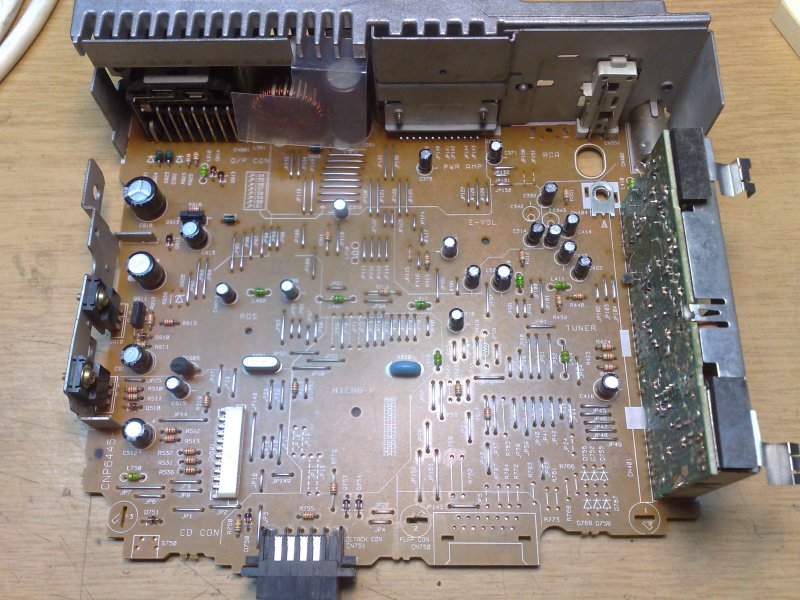

(#) Vasi82 hozzászólása Jún 25, 2010 /
Pár oldallal előbbre leírtam az autó rádiómmal kapcsolatos gondomat, kaptam is tanácsokat, de a problémát nem sikerült megoldanom.
A rádió, még mindig csak akkor szólal meg, ha valami fém tárgyat érintek a házon belül a testjére.
A végfok jó, mert ha bekapcsol, tökéletesen szól.
A mute ágat megnéztem, az nem zavarhat be.
A zavarszűröket is megnéztem, amik a végkimeneten vannak.
Forrasztási hibát kizártam, mert már átforrasztottam az egészet.
A kondik kapacitás csökkentését is néztem. De szerintem azok is jó.
A hiba állapotot nem lehet műszerrel mérni, mert amint hozzáértetem a műszer egyik zsinórját, már szól is a rádió.
Ilyennel még nem találkoztam.
Az ötleteket előre is köszönöm!

(#) titi válasza Vasi82 hozzászólására (») Jún 26, 2010 /
Letesteled az egyik negatív hangkimenetet?
Elvileg azt nem igazán szabad!
Rendesen megkapja testet? A csatlakozó testcsatlakozója és a fémváz között megvan a kapcsolat? Kimérted?
Milyen végfok van benne?

(#) titi válasza Vasi82 hozzászólására (») Jún 27, 2010 /
De ki mondta neked, hogy üzem közben, feszültség alatt mérj a multival ellenállást?
A betápnál rendesen megkapja a testet?
Egyáltalán hol teszteled? Kocsiba, vagy valami egyéb tápról? Képet nem tudsz mutatni? De ne valami netről letöltött előlapról, stb., hanem a saját rádiódról, amin az is látszik, hogy van bekötve.
Merthogy szerintem két dolog lehet:
1. Vagy valamit nagyon nem jól kötsz be.
2. Vagy nem jó a végfok.
De nekem nagyon gyanús az első.

(#) Vasi82 válasza titi hozzászólására (») Jún 27, 2010 /
Az ellenállást nem üzem közben mértem.
Ne igazán vagyok zöldfülü.
A testeket kikapcsolt állapotba mértem ohmikusan.
És mindenhova eljut rendesen.
A bekötésen már rég túl vagyok,az tuti jó, különben a kocsiba akkuról ugyanezt produkálja, amikor ugyanoda be lett dugva az új rádió tökéletesen ment.
Egyébként kapcsoló üzemű tápról próbálom a műhelybe az asztalon, szétszedve.
A végfok is jónak tűnik, mert amikor szól, még terhelés alatt is jól üzemel.
(#) titi válasza Vasi82 hozzászólására (») Jún 28, 2010 /
Pedig ha valóban csak akkor kapcsol be a végfok, ha az egyik negatív kimenetét lekötöd testre, akkor ott tuti a végfokkal nem stimmel valami. (Mivel azt mondod, a bekötés jó.)
Ha lekötöd testre, akkor kell hozzáérned a fémházhoz, hogy szóljon?
Az RCA csatlakozó az kimenet? Ha onnan veszed le a hangot, akkor is kell ez a sok hókusz-pókusz, hogy onnan legyen hang?
CD-ről és rádióról is ugyanaz a jelenség?

(#) vasnavigator válasza Vasi82 hozzászólására (») Jún 29, 2010 /
Milyen típusú a végfok IC? Adatlapját nézted már? Szerintem a végfok IC a ludas a dologban...
Milyen a rádió típusa? Az oké, hogy Pioneer, de pontosabban? (vagy csak Én nem találtam meg a hozzászólásaidban?)
A végfok benemetét megérintve is azt csinálja, hogy csak akkor jelenik meg a brumm, ha adott kimenetet, vagy kondit letesteled??
(#) Vasi82 válasza vasnavigator hozzászólására (») Jún 29, 2010 /
A végfok egy TDA7386-os.
Ha a végfok bemenetét megérintem, megjelenik a fehér zaj, meg a brumm is.
De nem csak a végfok környékén lehet megérinteni, hogy megszólaljon. lehet a tuner környékén, a hang control, az RDS, vagy a micro vezérlő környékén is.
De a kondit nem letestelem, csak megérintem a negatív lábát, valamilyen fém tárgyal, és szól addig amíg ki nem kapcsolom, ha újból bekapcsolom, megint meg kell érinteni egy pillanatra.
Ilyennel még életemben nem találkoztam.
(#) CsemanAttila válasza Vasi82 hozzászólására (») Jún 29, 2010 /
Nem lehet, hogy hiányolja a fejegységet? Olyan mintha kóboráram lenne benne... Én még mindíg nem érerem, hogy tud így áramkör kialakulni valamiben.... Rajtad keresztül kapna testet? de hogy? nem értem
