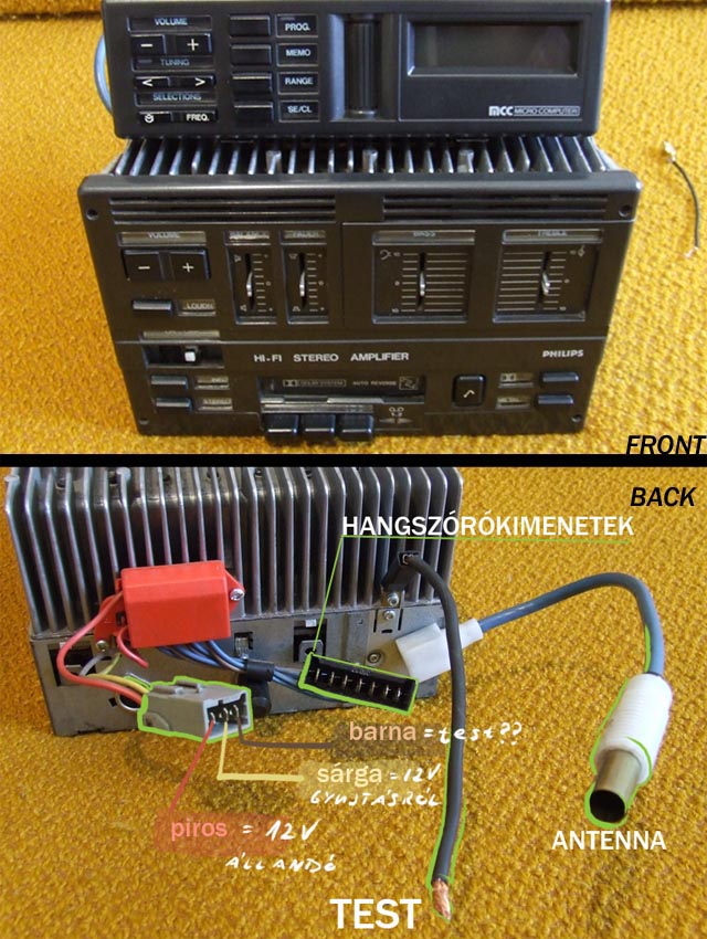

Van egy Renault 11 Electronic-ba vaéó gyári Philips hifim. Eddig tök jól ment. Szétszedtem, hogy kicseréljem a magnó rész megnyúlt gumijait újakra (már többször sikeresen megcsináltam) és mikor összeraktam, egyszerűen nem akar menni. Bekapcskor megvan a halk pukkanás a hangszórókból, ez eddig oké. Viszont az erősítő lámpája már nem reagál, a magnó részen sincs áram, csak egy lámpa pislákol (az info gomb melett, ez nemtom, hogy mire szolgál, az info gomb megnyomására szokott világítani, kikapcsolni most nem lehet) Minden vezeték be van kötve rendesen. Mitől lehet, hogy nem működik? A biztosítéktáblán minden megvan, esetleg magán a hifin belül szállt el valami? Csatolok egy képet, hátha valamelyikőtök foglalkozott már ilyen tipussal. Előre is köszi! Ati
