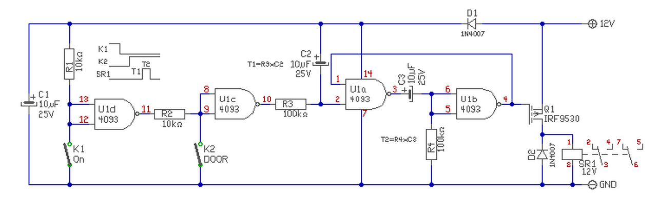

(#) Inhouse válasza proli007 hozzászólására (») Márc 25, 2015 /

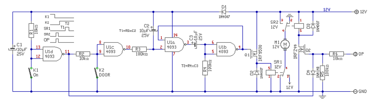

Sejtettem, hogy ellrontottam a méretezést legalàbb... Segítenél egy jó rajzzal?
(#) Inhouse válasza Inhouse hozzászólására (») Márc 26, 2015 /

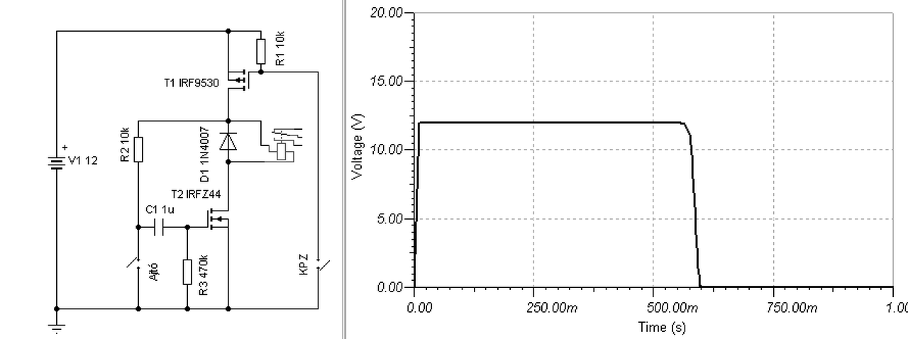

Csináltam egy tesztet. A kondit 47µF-ra, valamint az NPN tranyót darlingtonra (2db BC182) cserélve, egy 200ohm behúzójú relével 0,5-0,6s-ra húz be a relé.
Ami kimaradt, az a késleltetés. Meg kellene nézni, hogy ha be van zárva kulccsal a csomagtartó le lehet-e csukni. Mivel ez így abban a pillanatban fog zárni, amikor a kapcsoló bont, akkor pedig még épp nem lesz teljesen lecsukva...bár ez lehet még rosszabb, mintha előre be van zárva. Reméljük nem akad össze semmi.

(#) kisgy válasza Inhouse hozzászólására (») Márc 27, 2015 /
Szerintem le lehet zárni zárt állapotban, de este megnézem.
Elvileg nem akad össze, mert csak egy fül fordul el a cilindertől, bár késleltetéssel lenne az igazi, de nem követelmény, ha galibát nem okoz.
Proli007:
Köszönöm a segítséget!
A követelmény egy univerzális központi vezérlő csomagtér motor vezérlése lenne ( Ilyen: Bővebben: Link ).
Ezek a vezérlők a csomagteret csak nyitni tudják, zárni nem.
A zárást egy csomagtér kapcsoló segítségével oldanánk meg úgy, hogy mikor lecsapódik az ajtó, akkor automatán lezárna. (Az újabb VW, Audi, Seat-nál így működnek, viszont nekik a zártestben van elektronika, nekem még nincs)
Tehát a nyitás a bicskakulcs csomagtér nyitó gombjával működik (utána kézzel felnyitható), a zárás pedig az ajtó lecsapása után automatán.
Nem tudom érthető-e amit írtam...
Link javítva.
Használd a link gombot!
-moderátor-

(#) zoszka válasza kisgy hozzászólására (») Márc 27, 2015 /
Bár nem nekem válaszoltál...
Proli007 rajza kell neked kicsit hosszabb idővel. (kondi csere)
A vezérlő ablakemelő kimenetét használd állapot figyelésre. Ezt kell a kpz pontra kötni. Folyamatába így fog kinézni...
Ha nyitva minden és zárod az ajtókat, csomagtér is le van csukva, akkor kozponti záráskor is zárni fog a csomagtér, mivel megkapja a kpz pontra a testet. Ekkor fog kapni a késleltető is feszültséget.
Ha csak a csomagteret nyitod, majd lecsukod, akkor is lesz záró impulzus, mivel a kpz bemeneten továbbra is test pont van. (Elvileg a központi nyitásra nyitnia is kéne a csomagtartót, kivéve ha elektromos zárhoz van a vezérlő)
(#) zoszka válasza zoszka hozzászólására (») Márc 27, 2015 /
Egy plusz rc taggal a behúzást is lehetne kéleltetni. Proli007 biztos szívesen leméretezi azt is természetesen a relé az eredeti vezérlő kimenetet polaritás fordítja.

(#) Inhouse válasza kisgy hozzászólására (») Márc 27, 2015 /
Hoppika. Mikor is fog lezárni a csomagtartó? Amikor lezárod az ajtót, akkor épp nem...nem?
Tehát, ha a csomagtartó nyitó kimenetre rakod a csomagtartóban levő motort, akkor amikor zárod az autót a csomagtartó nyitva marad... Ez így akkor mégsem jó. Vagy ki kell egészíteni még egy NPN tranzisztorral, amit a kp zár motor kimenet azon lábára kell kötni, ahol +12V impulzus jelenik meg záráskor, és ezzel zárni a csomagtér kapcsolót párhuzamosan. Így az autó lezárásakor ez is lezárna, innentől pedig úgy működne, ahogy szeretnéd, megnyomod a csomagtér gombot, az kinyílik, felnyitod, lecsukod, bezár. Viszont amikor nyitod az autót, a csomagtér zárva marad.
Lehet, hogy alapvetően hibás így koncepció. Mivel ezt a kimenetet felpattintásra szánták, csak vezérlésnek kellene meghagyni. Alapból a csom. motort is a többi motorra kellene kötni (mint most van neked ideiglenesen), csak keresztül vinni a 2 relén. Így a nyitás és záráskor a csomagtér is működne. Viszont a csomagtér gombbal nyitást, a csomagtér kapcsolóval pedig zárást kellene tudni eszközölni rajta...
Inhouse elegendő annyi is, hogy a csomagtartó csak arra zárjon ha lecsapom az ajtót, nem kell kötni máshova. Már csak azért sem, mert ha az ajtók után nyitom a csomagtartót, lecsapáskor ugye akkor nem zár le. Beülök, elindulok, még mindig nyitva van, meg nem kell még annyi minden hozzá...
Nem kavarni akarok, csak ha belegondolok...
De ha lezárod az autót és nem nyitod a csomagtartót, akkor úgy marad és esetleg kiürítik...
Itt az új verzió. Alapból a kp zár többi részével együtt működik, tehát lezár vele és ki is nyit. Minden mást csak akkor lehet vele csinálni, ha egyébként az autó zárva van, hiszen, ha niytva van akkor nem kell a csomagtartót sem se nyitni se zárni külön.
Viszont zárt állapotban a csomagtartó gombbal nyithatod, lecsukva pedig visszazár.
A késleltetés továbbra sincs benne...
A 2 relé NC lábáról az a 2 kis fekete nyíl az első motorok 2 szálára kötendő, értelemszerűen zárás/nyitás helyes polaritással.

(#) Inhouse válasza proli007 hozzászólására (») Márc 27, 2015 /
Köszi. Közben kicsit változott a működés.
2 relét kell működtetni, az egyik zár, a másik nyit. Adott egy "engedélyező" bemenet, ami testen van, ha mehet a buli. Aztán van egy bemenet, ami ha testről "szakad", akkor működteti a záró relét, és egy másik, amin egy (megfelelő hosszúságú) impulzus jön, ha működtetni kell a nyitó relét. Ez utóbbi is csak akkor működtetheti a relét, ha az engedélyező bemenet testen van (ha egyébként zárva van az autó).
Persze, ahogy kivettem az ügyfél szavaiból ő talán inkább látná mindig zárva a csomagtartót és csak a távirányító gombjával nyitná...de majd megmondja. Ez esetben meg a tied a tökéletes megoldás.

(#) Inhouse válasza proli007 hozzászólására (») Márc 28, 2015 /
Tökéletes! Nem csalódtam benned.
Ja, annyi, hogy nem a testet kell keresztül engedni a NC érintkezőkön, hanem az első kp zár motorok szálait.

(#) kisgy válasza proli007 hozzászólására (») Márc 28, 2015 /
Köszönöm az "agyalást"!
Annyiban segítsetek már még, hogy melyikek lesznek a bemenetek?
Illetve, ha K1 lesz a csomagtér kapcsoló, akkor K2 mit szimbolizál?
Mert én már teljesen belezavarodtam a dolgokba...
(#) jefflynn válasza hegizoli hozzászólására (») Márc 29, 2015 /
Ezzel így nem sokat lehet kezdeni. Milyen riasztó?
(#) Inhouse válasza kisgy hozzászólására (») Márc 29, 2015 /
A K1 on a kp zár testen levő szála, amikor zárva van.
A K2 Door a csomagtér kapcsoló.
Az Op bemenet a csomagtér nyitó pozitív kimenet a vezérlőből.
És mint írtam a relék NC érintkezőin az első motorok 2 szálát kell átvezetni, nem a testet, így lesz zárva és nyitva a többi ajtóval együtt is.

(#) Inhouse válasza proli007 hozzászólására (») Márc 30, 2015 /
Esetleg ott a K1-nél még lehet gond, hogy az a 10k-s ellenállás beleszól az eredeti kp zár működésébe. Gondolom növelhető az értéke.
(#) proli007 válasza Inhouse hozzászólására (») Márc 30, 2015 /
Hello! Nem tudom honnan jön a jel, de 12V esetén ez csak 1,2mA. De fel lehet emelni akár 100kohm-ra is, mert az IRFZ 6V-ról is biztosan kapcsol. De lehet akár BS170-et és BS250-et is használni a relé áramától függően..
