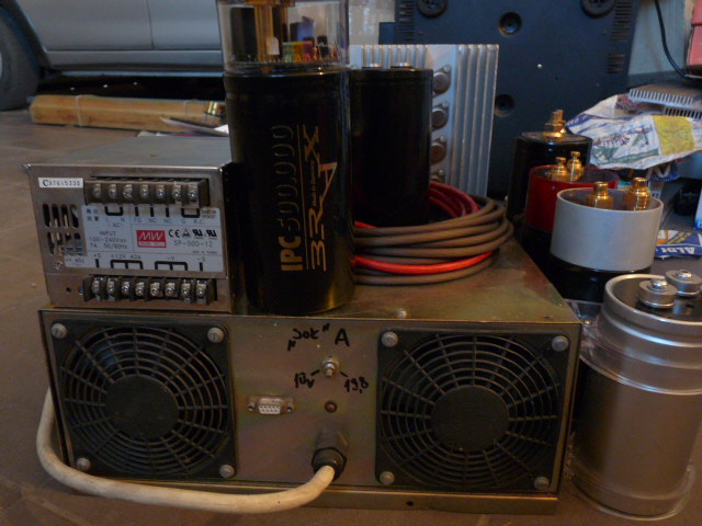

(#) pinyó39 hozzászólása Jún 7, 2012 /
Maradva a témánál, én ha autós ketyerét kell otthon próbálni, vagy a kicsi 40A-es tápot használom, vagy ha több áram kell a nagyobbikat, ha még több áramra van szükség, akkor a nagyobbikból többet összekötök egy akksira, és pár kondival megtámogatom (ez ritkán fordul elő).
(#) EcoPityu válasza pinyó39 hozzászólására (») Jún 7, 2012 /
"SOK" Amperes táp...
Gondolom , belül virít a toroid...
Pityu

(#) pinyó39 válasza EcoPityu hozzászólására (») Jún 7, 2012 /
Max a kábeleken zavarszűrésre, az is ferritből. Ha lesz időm leszedem a tetejét, régi, de strapabíró darabok, ebben még semmi sem kínai.

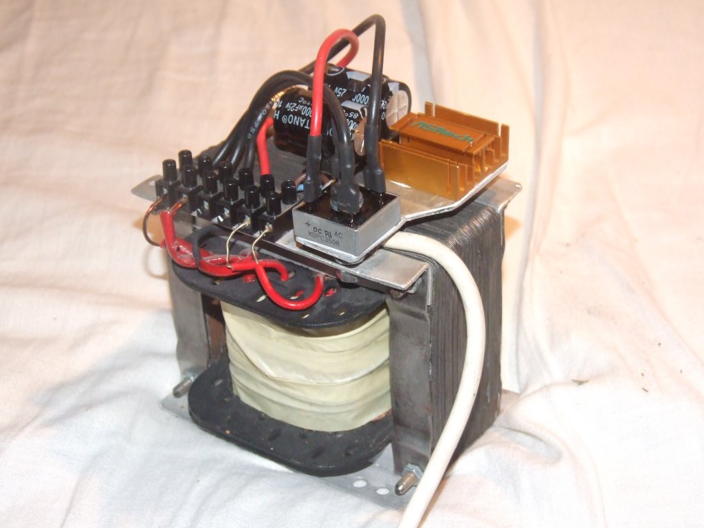

Van egy 140w, 4Ohmos autós mélyládám meg hozzá egy erősítőm, a mélyláda akkora hogy éppen befér a csomagtartóba, úgyhogy nem használom túl sűrűn viszont itthon nagyon jól kiegészíthetné a hangcuccom. Még régen kaptam nagyapámtól egy marha nagy lemezes trafót most elővettem rámértem az egyik szekunder 30v-ot adott a másik 17-et, mázlimra a 17es tekercs volt kívül úgyhogy abból már le is tekertem 8 menetet, így most ha a tápfesz 210 és 250 között mozog akkor a primer 12 és 14,4 között, szereztem hozzá egy 35A-s egyenirányító hidat is.
A kérdésem az volna hogy kéne e hozzá kondi és mekkora, gondolom autós kondival lenne a legegyszerűbb de arra nincs egy tízesem.
Köszi a segítséget! Laci

Amit mértél az gondolom terheletlen feszültség. Ha terheled, esni fog. Ha egyenirányítod, akkor pedig ACfeszültségX(gyök2)-(diódákon eső feszültség) szerint alakul. Tehát rakj rá egy kétutas egyenirányítást, mondjuk 4700µF-10.000µF puffert, és néhány 21W-os izzót, 140W-hoz legalább 7db-ot párhuzamosan. Ha nem esik le a feszültség túlságosan (pl. 11V alá), nem olvad szét a trafó hosszú távon, és terheletlenül nem több a feszültség, mint 14-15V (esetleg 17V), akkor használható lesz erősítő hajtására. A puffermezőt felnövelheted 10-20.000 µF-ig, annyinak elégnek kell lennie.

Heló, köszi a segítséget. Holnap veszek puffert, aztán elkezdek kísérletezni remélem jó lesz. Kétutas egyenirányításon pontosan mit értesz? Mert tudtommal ahhoz két szimmetrikus szekunderrel rendelkező trafó kell. Most egy sima grécet raktam rá.
Üdv. Laci
(#) Kovidivi válasza K.Laci hozzászólására (») Aug 1, 2012 /
Csak sima graetz-re gondoltam
(#) K.Laci válasza Kovidivi hozzászólására (») Aug 1, 2012 /
Na úgy néz ki hogy sikerült össze hozni valamit.
20000µF puffert raktam rá. Így 17.2V üresjárati feszültséget sikerült elérni, két 60W-os autó fényszóróval teszteltem, egy izzóval 13.6V-ra esett vissza a feszkó, kettővel pedig 11,8-ra. Az erősítőre még nem mertem rákötni amíg nem mondasz rá valamit, nem tudom annak mekkora lehet az üresjárati árama, hogy az mennyire húzza vissza a 17V-ot.
A biztonság kedvéért a graetz-nek adtam egy kis hűtést mert, úgy vettem észre hogy az azért melegszik.
Csatoltam egy képet is hogy, hogy fest a szerkezet

(#) K.Laci válasza Kovidivi hozzászólására (») Aug 2, 2012 /
Közben megmértem az erősítő nyugalmi áramát is, ami 240mA. Raktam ekkora terhelést kis izzókból a trafóra, így 16V-ra állt be stabilan. Szerinted tolerálni fogja az ezt az erősítő?
