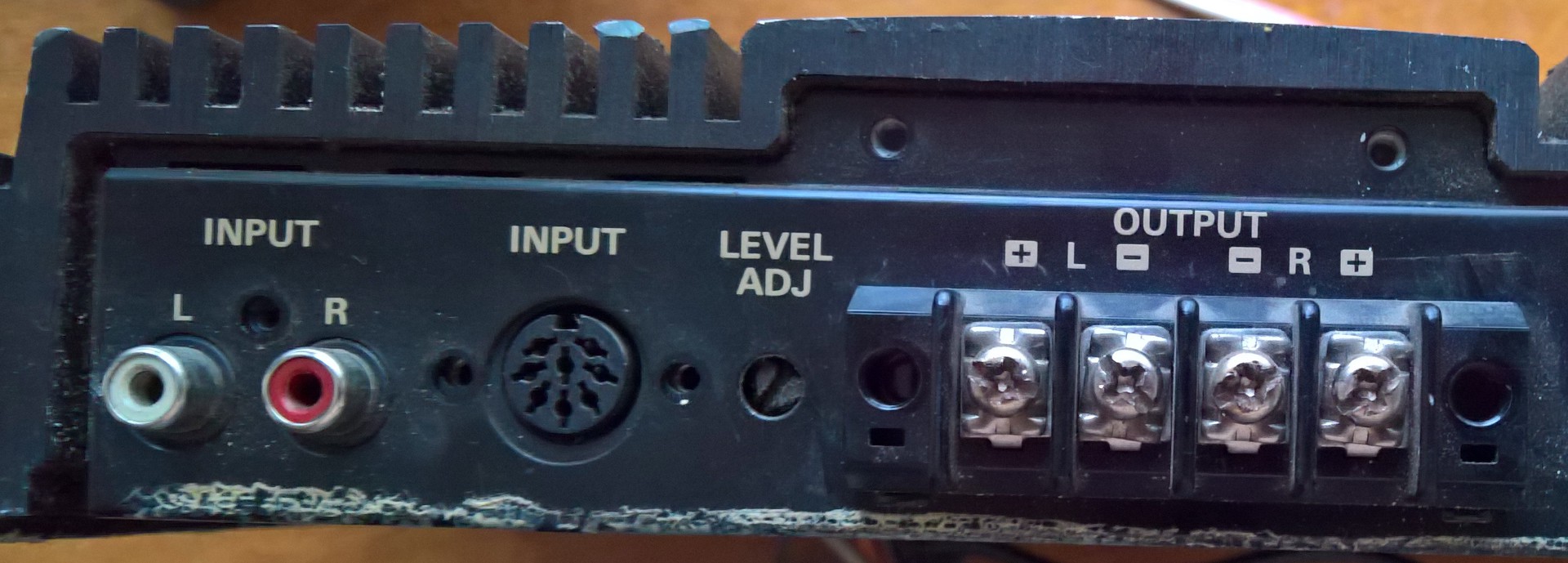

(#) zaza99 hozzászólása Júl 24, 2019 /
Sziasztok! A képen látható autó erősítőt szeretném mélynyomóval használni de nem látom rajta hogy lehetne e hídba kötni.
Leírást nem találok hozzá a neten.
(#) reloop válasza zaza99 hozzászólására (») Júl 24, 2019 /
Szia! Az Output polaritás kiosztása arra utal, hogy nem támogatja a készülék a hídkapcsolást.
(#) blasz válasza zaza99 hozzászólására (») Júl 24, 2019 /
De egyébként jó hangú végfok.
(#) zaza99 válasza reloop hozzászólására (») Júl 24, 2019 /
Külső megoldás létezik rá? akár gyári eszköz?
(#) Kovidivi válasza zaza99 hozzászólására (») Júl 24, 2019 /
Hajthatsz vele dupla tekercses mélyhangszórót, vagy két hangszórót egy dobozban, esetleg a két kimenetet párhuzamosan is kötheted, ha mrgbizonyosodtál róla, hogy azonos a kimeneti jelük, ekkor kisebb impedanciájú hangszórót is használhatsz, mint egyébként.
Híd kapcsolásnál duplázódik az áram, félő, erre sem az erősítő, sem a táp nincs felkészítve.

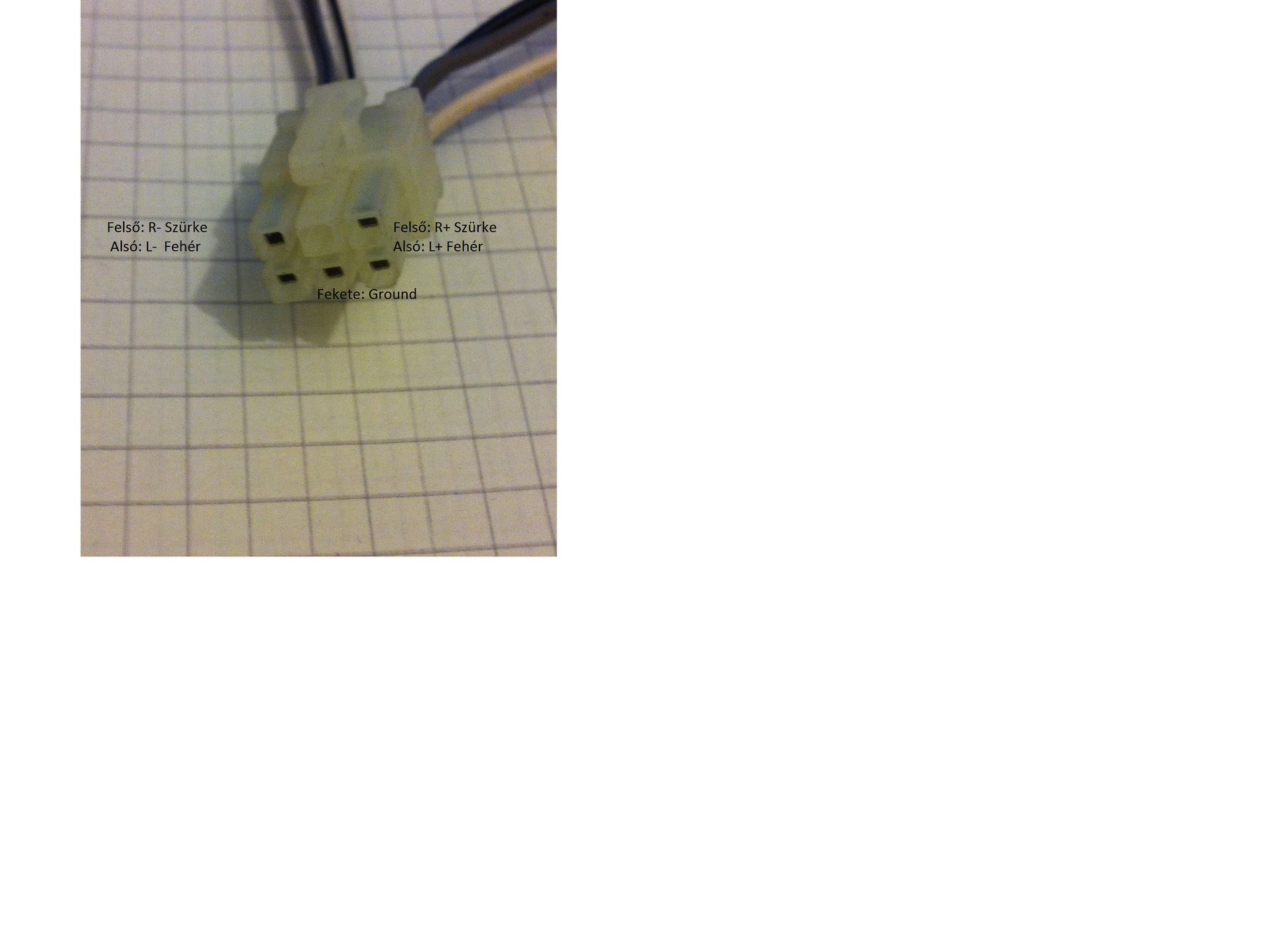

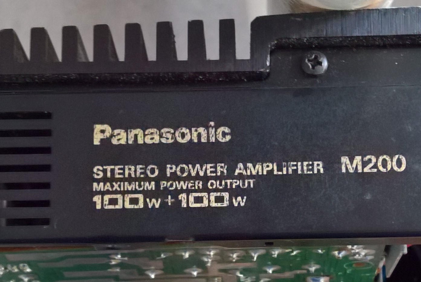

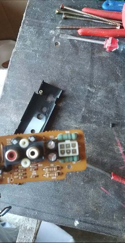

(#) davix95 hozzászólása Okt 1, 2019 /
Sziasztok! Adott lenne egy BDA 380 erősítő van egy magas szintű bemenete ez egy 6 pólusú aljzat elvileg ha ide kötöm a jobb és bal oldali hangszórót nem kell magas-alacsony jel átalakító az RCA bemenetekre viszont felirat nincs rajta. A 2 középső össze van kötve és az RCA hidegpontjával van összekötve A jobb felső a bal felsővel össze van kötve egy 100 ohmos ellenálláson keresztül és így meg tovább az alsónál ugyan ez a helyzet . ahogy nézem boltban kapható csatlakozót amin semmi nincs csak pár centis vezeték na amelyikben csak négy szál vezeték van a négy szélén van amelyikben mind a 6 de semmi leírást nem találtam hozzá.
ha valaki tudna nekem segíteni azt megköszönném.
(#) oregtamas0202 válasza davix95 hozzászólására (») Okt 1, 2019 /
Üdvözletem !
Talán így érthetőbb.
