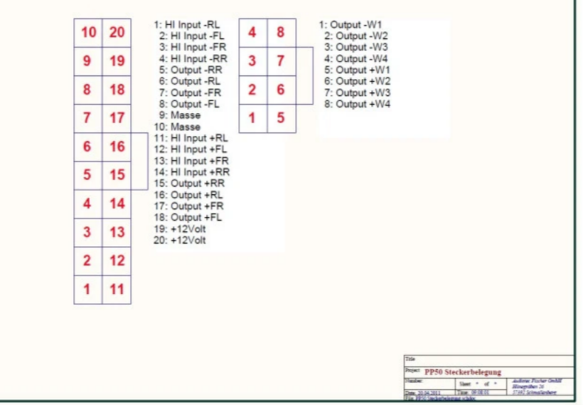

(#) zoli75 hozzászólása Nov 3, 2019 /
Segítséget kérnék. Van egy autó erősítő ahol a woofer kivezetés kéttekercses hangszórónak van kialakítva. Rá lehet kötni egytekercses hangszórót? Ilyenkor csak az egyik pár ( + - )kivezetést kössem rá vagy a két pár kivezetést ( + -, + -) lehet valahogy közösíteni?
(#) latyakosa válasza zoli75 hozzászólására (») Nov 3, 2019 /
Mi az erősítő pontos típusa?
A hangszóró impedanciája mekkora ?
A hozzászólás módosítva: Nov 3, 2019
(#) zoli75 válasza latyakosa hozzászólására (») Nov 3, 2019 /
helix pp50dsp és mivel összesen 8 woofer kimeneti pont van, ezért gondolom, hogy kéttekercses hangszórókhoz vanak a kivezetések.
A kocsiban lévő woofer viszont 4ohm-os egy tekercses.
Nem ismerem a terméket. Ahogy olvasom a leírását ebben 8 végfok van és szoftveresen konfigurálhatóak a jelszintek, a csatorna összerendelés, frekvencia vágás, stb.
Feltételezem minden végfok kimenete hidalt és a konfiguráció ismeretének hiányában nem merném párhuzamosan kötni a kimeneteket.
Annyit megtehetsz a teória ellenőrzése érdekében, hogy erősítő kikapcsolt állapotban szakadásmérésre kapcsolt multiméterrel (csipogás) megméred a woofer kimenetek között van-e rövidzár (gyanítom nem lesz).
Mi történik, ha csak 1-1 pár kivezetést kötök az 1-1 woofer-re?
Úgy érted az Output W1- és az Output W1+ rákötöd a 4 ohmos hangszóróra ? Az működni fog..
Igen, így gondoltam, de nem tudom, hogy helyes e így, lesz e esetleg valami következménye
Nekem ez tűnik logikusnak, de lehet tévedek.
Köszönöm a választ. Valószínüleg így fogom kipróbálni és figyelem, hogy nem e melegszik az erősítő, meg hogyan hajtja meg a két 4ohm-os woofert.

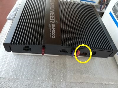

Szóval,van egy pioneer GM-1000 típusú régi autó erősítőm.
És szeretném be üzemelni,a szobában.
Nagyjából ismerem a témát,van is hozzá elég nagy egyenirányított trafóm.(másikat már hajtott meg)
Hogy a nyavajába kell ezt be kötni??
Ha csak a bemenetére kötöm a 12 v-ot,nyilván nem csinál semmit,mert a jobb oldalt lévő 4-es csatlakozóba is kellene valamit,de mit?
Próbáltam az interneten utána nézni,de nem egyértelmű.
Mit hová kellene kötni?
(#) Inhouse válasza Tálképű hozzászólására (») Dec 16, 2019 /
Igen fura ez az erősítő, de ha minden igaz a bal oldali 3-at, B1-B3-ig +12V-ra kell kötni és menni fog. Maga a remote szál a B3 (kék, ha meg lenne az eredeti kábelcsonk), illetve a Tuchel 1-es lába.
A neten talált kép alapján vagy másképpen számoznak, vagy a fene tudja, de a két középsőt kötik pluszra, ami kék és piros... Végülis igen, talán jobbról balra inkább.
