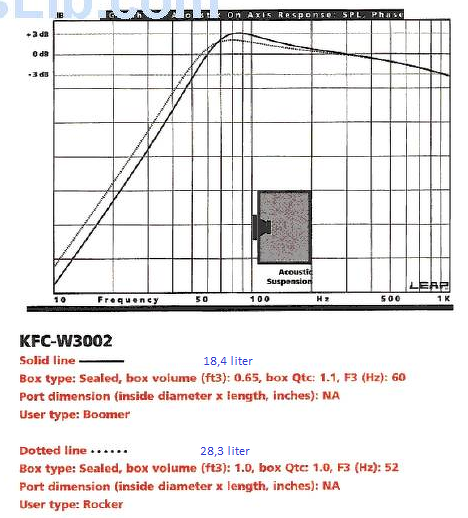

(#) xabo75 hozzászólása Máj 2, 2019 /
Szeretnék építeni egy zárt mélyládát de nem tudom pontosan mekkora legyen az ideális méret. Próbáltam programokkal számolni de nem akarodzik menni. Mélysugárzó típusa: Kenwood KFC-W3002
Kérem ha valaki tud segítsen.
(#) reloop válasza xabo75 hozzászólására (») Máj 2, 2019 /
Szia! Mellékelem a gyártó ajánlását, a térfogatot ráírtam kékkel literben.
(#) xabo75 válasza reloop hozzászólására (») Máj 4, 2019 /
Szuper! Köszönöm a segítséget!
