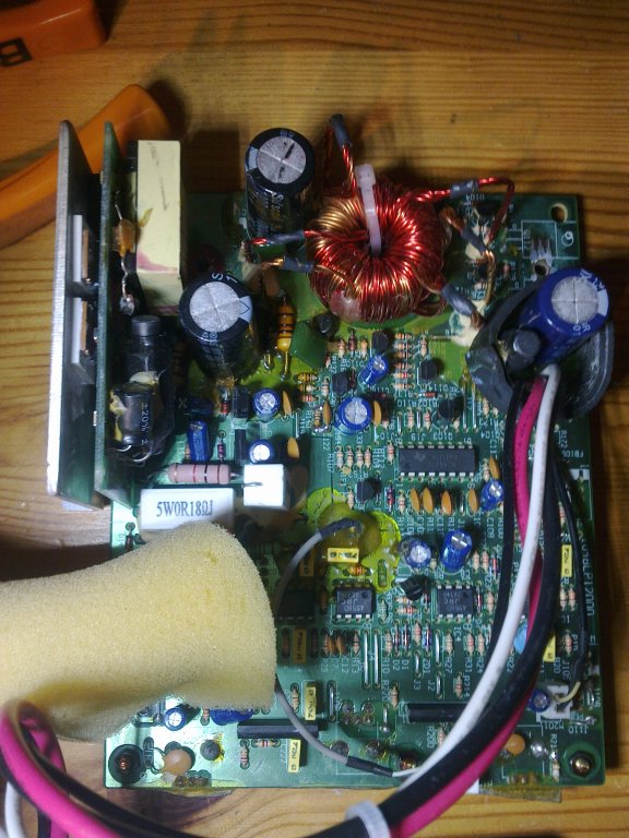

Sajnos nem oldódott metg a probléma, kipróbáltam csak nagyon de nagyon halkan hajlandó szólni, egy kicsit is hangosítva egyből lekapcsol a védelem és villan egyet a piros lámpa, majd visszakapcsol pár másodperc után. Volt már javítgatva úgy nléz ki, és úgy került hozzám hogy ez a baja. Mi lehet a baja? 4 tranyóról levettem a hűtőbordát (egy a négyen, pontosabban egy lemez ami elvezetné a hűt a külső fém búrkolatra), és így se melegszik 2 semennyire se, a másik 2 épp hogy lehet érezni. És még van rajt kettő aminek egy hűtőbordája (ami fémlap) van közösen, azokon rajt van azok annyira melegednek kb. amennyire kell. Mi lehet a baja? Hol induljak el?

Rájöttem hogy valószínüleg azért langyos az a két tranyó mert a oanelen keresztül felmelegírtette az a kettö ami fűt rendesen. Mi lehet a baja? Próbáljam meg a 10A-es orosz akksitöltővel? Igaz csak 2,5A-es tápról táplálom, tudom hogy több kéne, de nem vesz fel így se 1 ampernél többet.

(#) reloop válasza forma1 hozzászólására (») Okt 28, 2011 /
Jó bonyolult. C117/118-on van valami elfogadható tápfeszültség? Az R155 0,1/5W valami figyelő ellenállás lenne az erősítő kimenetén, a tényleges értéke 0,1 ohm ?
A végfokról még rajz sincsen, nem túl biztató
Szerk.: IC -s a végfok?
(#) forma1 válasza reloop hozzászólására (») Okt 28, 2011 /
Mindkettőn 47V van, azt hogy IC-e nem tudom, majd teszek fel képeket, annyi biztos hogy D osztályú

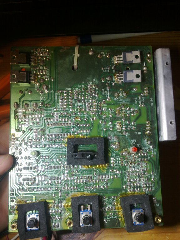

(#) forma1 hozzászólása Okt 28, 2011 /
Itt vannak a képek

Na még annnyit letudtam olvasni hogy az erősítőmudul neve: digital amplifier ds-150, nem tudom hogy ez lehet-e a rossz, vagy a "körítés".
Itt helyezz el a problémádra mutató linket.
