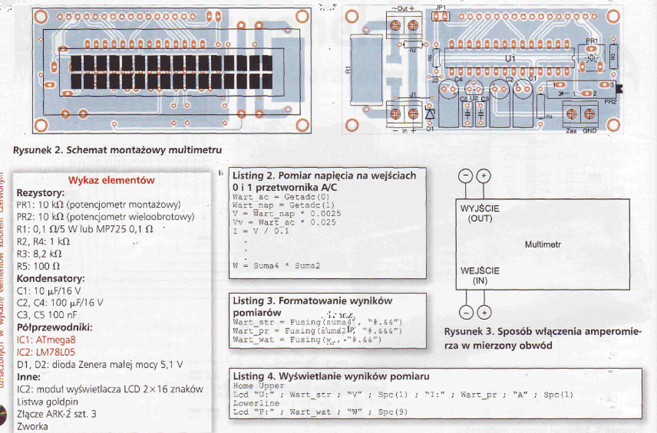

(#) eyess válasza morgo hozzászólására (») Jún 2, 2014 /
Még én nem építettem meg , de már létezik ilyen.
A hozzászólás módosítva: Jún 2, 2014
(#) morgo válasza eyess hozzászólására (») Jún 2, 2014 /
Dobnál egy linket? Megnézném a komplett kütyüt, meg a szoftvert. Talán valamit tudok hasznosítani belőle...
Pillanat összeszedem , mert külön pdf ek között van
Próbáltam kiszedni , de nem jó , mert túl nagy méretre jön ki , és nem tudom ide feltölteni.Megpróbálom másképp pill.
Na talán , így már jó lesz .Az egész projektből ennyi van meg , de gondolom rá lehet keresni , ha valaki nagyon akarja.
Köszi, de ez egy sima "panelmérő" semmi köze a teszterhez. Hasonló cucc van nekem is megépítve. Én úgy értettem a hozzászólásodból, hogy a teszterhez van ilyen kiegészítő kütyü.
Én úgy is írtam , hogy kiegészítésként hozzá lehet építeni aki akarja.
És ehhez semmi nem kell , csak a PC0 , és a PC1 bemenetekre kötött némi kiegészítés.
Az alap , így is meg van , tehát kijelző processzor a teszterben is rendelkezésre áll a többi már kézügyesség kérdése .

(#) soskajoska válasza eyess hozzászólására (») Jún 4, 2014 /
Megtaláltam az eredeti lengyel oldalt. Ott ez külön multiméterként van megcsinálva ATMEGA8-al. Azonban van egy-két fenntartásom a pontosságával kapcsolatban. Úgy látom (a programot még nem néztem át) belső oszcillátort és referenciát használ. Bár gondolom ez a pontosság egy tápegység kijelzőjének megfelelő. Komolyabb műszer esetén nem kellene külső oszcillátort és mondjuk LT1004 referenciát használni. Bár ugye ezek a teszterben adottak.
(#) eyess válasza soskajoska hozzászólására (») Jún 4, 2014 /
Mint írtam el kell vonatkoztatni a csak külön multiméterként atmega8 al megépített mérő készüléktől .Az alkatrész teszterhez csak a PC0 - és a PC1 pontokra csatlakoztatott pár darab osztó ellenállás , és a szoftver kell.Persze kinek milyen processzorral épített tesztere van ahhoz kell hozzá írni a szoftvert .Külön menüt lehet csinálni neki stb stb stb .És a már megépített teszter egyébként is külső kvarcról ketyeg legalább is az enyém , de szerintem akinek már az új verziós van annak szintén.
