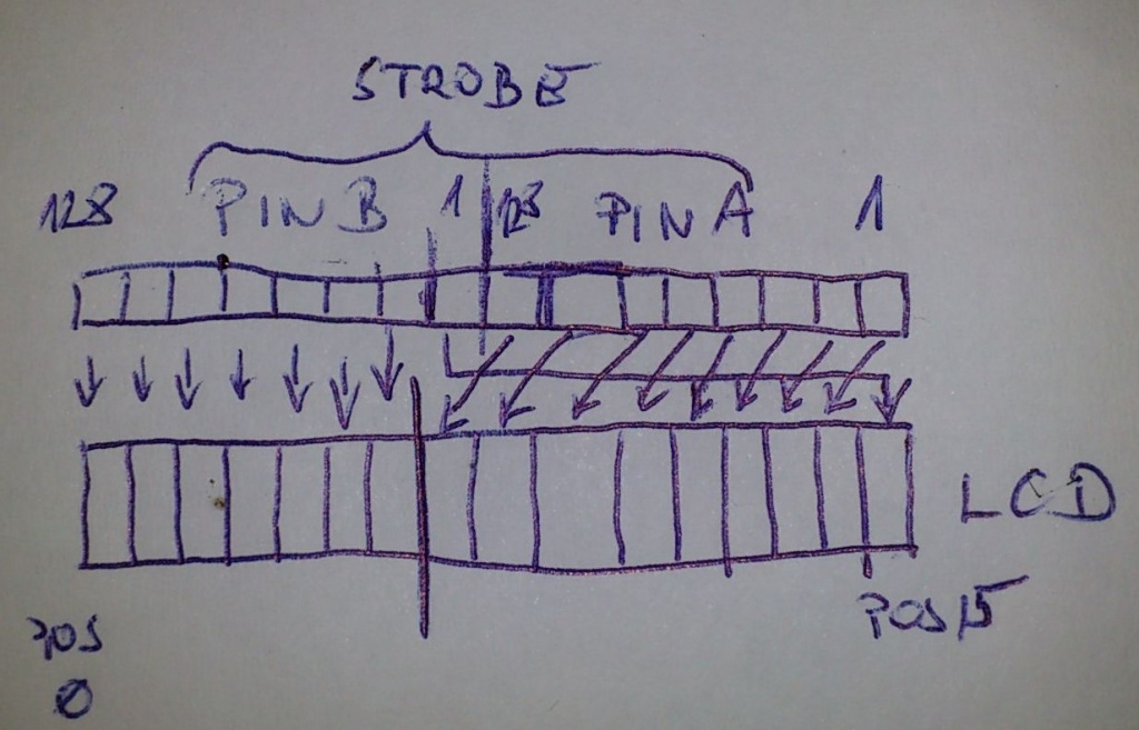

Nos valahogy igy képzelem,
PINB bit128 >> bit2 pos0>>6 PINB bit1 pos 15 PINA bit128>>bit1 pos7>>pos14 tehát, ezt szeretném látni, azt nem tudom, hogy strobe>>15 a PINB 128as bitje-e? Idézet: „Nem tudom ezt akartad-e , vagy azt, hogy a pos-nak megfelelő helyen lévő bit függvényében legyen engedélyezve az LCD-re írás. Így : if ((strobe>>(15-pos)&0x01))” igen, ha oda érkezik bemeneti jel akkor ír karaktert - mert ez egy multiplexelt input és fontos, hogy mikor ér oda a ciklus.
